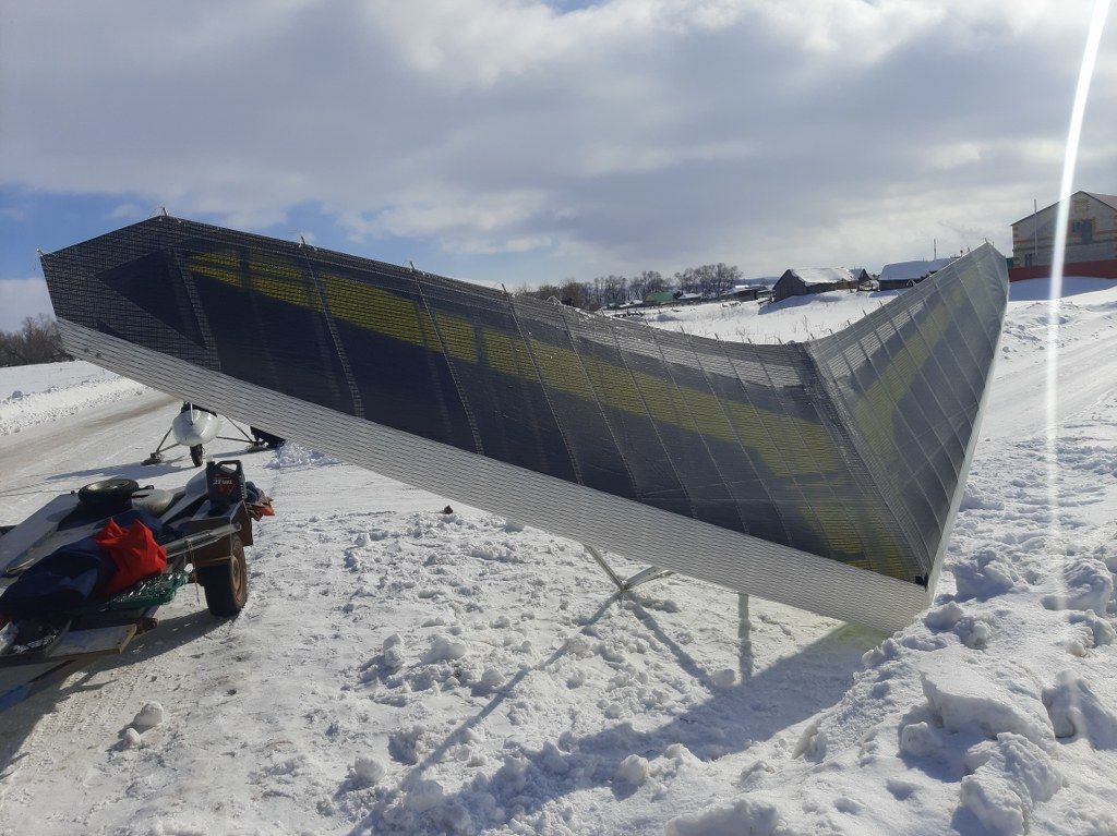

Вы почитайте внимательнее о чем тут спор!! Прежде чем азбучные истины рассказывать.
Речь о том, что Куприн беспокоится за всех, у кого крыло требует пихнуть ручку вперед на разбеге для взлета. В ответ аргументы о том, что это нормально для многих крыльев. Полиспасты, центровки в полете и тд и тп - другая тема.
Два дня это хорошо!!! А что поленился то веером разложить ,сфоткать,и показать.Слабак.. И была бы возможность сверить с Бликом..А про трапецию молчок или тоже как у Романа ведет,так же..
Трапеция ведет себя абсолютно так же.А латы я сделал точно по шаблону и заниматься х...ей, раскладывать "пальцы веерем" не имеет ни какого смысла т.к. это абсолютно ни о чем не говорит!Практика это доказала!

На разбеге ручку вперед толкают поднимающиеся лопухи. Чем свободнее они, тем скорее ручка пойдет вперед на разбеге.
Попробуем еще раз.. Концевые АПУ стоят под углом до 20 град. к передней кромке,т.е. лопухи подняты выше передней кромки и как они могут оказаться на разбеге ниже и создать пикирующий момент,а вот создать кабрирующий--это запросто( это если все правильно). У всех дельт мощные поперечины и весовая балансировка крыла практически всегда впереди точки подвески, трапеция всегда упирается в живот.Но мы не об этом..И еще. сейчас умногих крыльев концевое АПУ расположено практически на краю боковой балки и поддерживает маленьку толику лопуха. И если с латами переборьшить,то как раз и получим пикирующий момент,а что бы эти латы приподнять,нужна дополнительная сила,т.е. скорость,а это время и длина разбега и это дополнительное усилие будет конденсироваться в лобике каждой латы на передней кромке крыла и как только нагрузка будет уменьшаться,будет разряжаться на задней кроме через соответствующие латы..

Как такой лопух может создавать давящее усилие???
