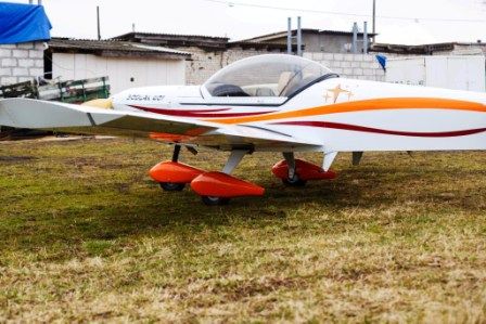

Есть у меня вот такая штуковина от китайской блютуз гарнитуры. Хочу попробовать использовать как здесь http://www.reaa.ru/cgi-bin/yabb/YaBB.pl?num=1334240886/106#106, думаю разницы большой между скалоридер и этим небольшая.

В самолете работает, в дельталете опробую на днях.
Будет очень интересен результат Вашего эксперимента.
Эксперимент проведен, результат превзошел все ожидания, все работает просто супер, ну по крайней мере как сказали с земли. Шума ветра и работы ДВС не слышно, громкость при передаче хорошая.
Чуть позже выложу фото этикетки микрофона, ну как приделать все это в шлем я думаю каждый сам сообразит, хотя тоже могу фотки вложить. В дальнейших экспериментах со всякими предусилителями не вижу смысла.
Рад за Вас. Тоже не вижу смысла заморачиваться с паяйкой дополнительных электронных прибамбасов. Дайте пожалуйста побольше информации, что  с чем соеденить, каким проводом, что где закреплено.
Еще вопрос. Какой мотор у Вас на дельте и как организовано питание радиооборудования?
Собрался завтра на полеты в гости к парапланеристам и быть там нужно очень осмотрительным, поэтому связь с РП очень бы пригодилась. Подключил микрофон от китайской гарнитуры, что на фото в отв.240, передатчик включается, но вместо речи непонятный писк ( как железкой по стеклу), может микрофон не той системы или спаял неправильно.

Прием и передача работают от штатных систем старкома, от радиостанции надо всего лишь взять два провода, корпус и микрофонный вход.

Какими проводами Вы соединили выход р/с со старкомом?
У меня есть вот такой штатный провод старкома, нужно его переделать или использовать еще какую-то комбинацию.

Вот спаял. Динамики работают. Микрофон.... даже РТТ не срабатывает. Явно чего-то не хватает.

между старкомом и р\с надо делать переходник, вот он. Так же прилагаю фото микрофона с этикеткой магазина кварц.

Одник конец к старкому, второй к р\с и отдельный вход для микрофона, их к сожаленю в шлеме на одной штанге будет 2а

Уж извините меня за навязчивость, этот переходник соединять со штатным старкомовским радиошнуром,что за разъемы которые на снимке справа? Мне  подробная схемка  больше помогла бы, по фото непонято что с чем спаять-соеденить в переходнике, ну не силен я в этой радиотехнике. Будте добры нарисуйте так сказать "для обезьян".
Все смонтировал, получилось вот так.

Вот схема соединения Старком Адванс (не путать с простым старкомом ОНИ РАЗНЫЕ) и Р/С ICOM-A14S.
Мои извинения за такую схему, но как это делается правильно я не знаю.
