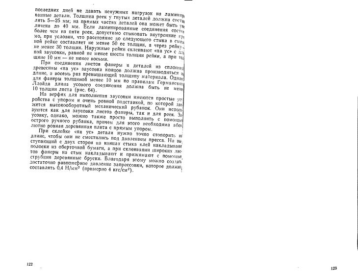

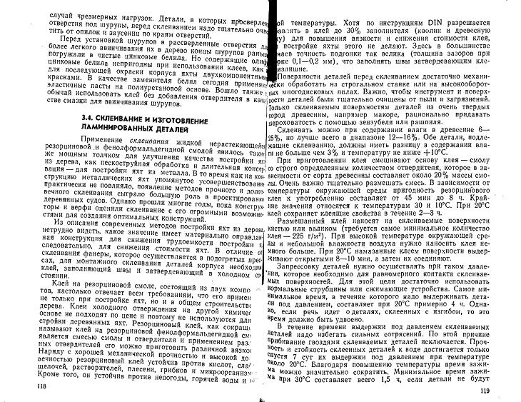

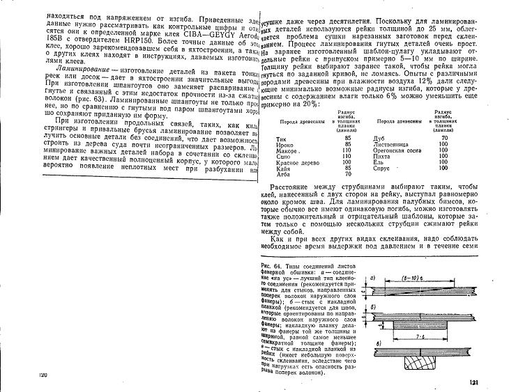

Может поможет сие?
    97,2 КБ · Просмотры: 506
И первая стр. по данной теме из того же источника:
    153,6 КБ · Просмотры: 337
Выпороть надо переводчика.
Про давление при склейке. При точной подгонке деталей их можно вообще не сдавливать. Они склеятся под собственным весом. Точность подгонки 2 сотых миллиметра. Такую точность дает ручной фуганок и  новый, неизъезженый фуговальный станок с острыми и правильно выставленными ножами. Огромное давление нужно, когда отфуговано кое-как. Или когда рейки, пластины напилены без последующей фуговки. Чтобы смять древесину и уменьшить зазоры до тех же сотых миллиметра. Поэтому эти рекомендации про 4 кг/кв.см. сдается мне, что это близко к прочности древесины на смятие и имеет смысл только в этом контексте. Если человек не умеет фуговать и начинает изучать наилучшее давление при склейке, то у него безсомненно получится такая величина.
Кроме этого надо знать, что пластины, а особенно шпон, намазанные клеем (особенно водными клеями) начинают изгибаться корытом. Поэтому гнутопланочные конструкции приходится исхитряться прижимать по всей плоскости. Или в крайнем случае по периметру.
На каком расстоянии располагать прижимы? Верный показатель достаточности, если при сжатии клей выдавливается по всей длине клеевого шва.
Время выдержки под прессом. Для водных клеев или клеев на растворителях надо учесть что чем тоньше планки, пластины, из которых склеено изделие, тем дольше будет испаряться вода/растворитель. Для шпона на ПВА время сушки/запрессовки может составлять неделю, две.
"Можно склеивать древесину 6 - 25%, но лучше 12 - 16" Глупость человека, который понятия не имеет о работе с деревом. Желательно клеить древесину той влажности, при которой она будет эксплуатироваться. Для домашних условий - это 5 - 10%, для уличных условий 10 - 14%. Причем если склеить более сухую древесину, а потом поместить ее в более влажную среду, то склейка себя лучше чувствует, чем наоборот, например, когда клеят 14% древесину, а после эксплуатируют при 11% - этот вариант хуже. А если клеить при 12%, а после эксплуатировать в домашних условиях, то такой вариант может написать только человек, котрый не имеет практического опыта работы с древесиной. Выпороть автора вместе с переводчиком.
Далее.   Есть такое понятие "транспортная влажность древесины" Она равна 18%. В более сухой древесине не развивается синева. Поэтому древесину перед отправкой с плотной укладкой без прокладок полагается высушить до этого занчения. Иначе посинеет. Летом от недели до 3 месяцев. Работаь с древесиной выше 18% вообще нет никакого смысла. Какие там 25!
Температура склеивания. Желательно поменьше, но не ниже 10 градусов. При 5 градусов у ПВА наступает полная потеря клеящих свойств. При низкой температуре клей дольше не застывает и можно спокойнее работать с прижимом сложных гнутоклееных конструкций.
И последнее, чем пилить? Широкие пластины лучше пилить победитовыми дисками. Или обычными, но с большим разоводом зубьев. При самом сложном варианте: комлевой дуб, бук, береза, клен, с внутренними напряжениями и шириной пропила 100 мм при толщине пластины3 - 10 мм часто единственный выход - специальные победитовые пилы, у которых кроме зубоьев имеются еще две победитовые пластины запаянные в плоскость диска.

  Публичная порка принимается!
  Как податель информации, встаю в строй "к порке готовых", а именно: Автор и переводчик!
  Сделаные Выводы: Отсутствие информации считаю хуже, чем такого качества. Отсуда оправдательный момент произведённых мной действий: Выкладывание произвёл в расчёте на корректировку со стороны практикующей и опытной аудитории данного Форума - при обнаружении ошибок - ПОПРАВЯТ! За что и приношу особую Благодарность.
 КАТЕГОРИЧЕСКИ НЕСОГЛАСЕН!!! А клей из зазора как выдавится, а в волокна дерева как проникнет? Прилипнет и склеится это разные понятия.
 Самый точный инструмент в столярке- штангенциркуль, точность измерения 0.1 мм (больше не требуется). И вообще в деревообработке станков с точностью в две сотки небывает :IMHO
 Большое давление нужно для качественного склеивания массива, качество прифуговки по умолчанию. Для примера возьмите лестничную ступень, там между ламелями стык можно различить только по рисунку дерева а клея в стыке нет. Хорошие струбцины и ваймы в столярном цеху вещь такая же необходимая как набор ключей у слесаря.
 Шпон к основе мы клеем 40 МИНУТ! Если слоёв шпона много, то несколько часов. Главное обеспечить отвод влаги.
 Забудьте о разводных дисках как о 286 Пентиумах. Пропилить на циркулярке в ручную 100 мм твердой или даже древесины средней твёрдости адская, почти невозможная работа. Для этих целей лучше подойдёт ленточная пила.
