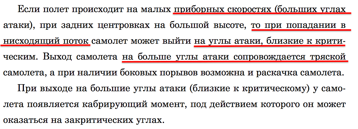

Глава 3. Поведение самолета на больших углах атаки.
При попадании в нисходящий поток угол атаки вначале кратковременно уменьшается. И самолет начинает терять высоту. Пилот стремиться сохранить эшелон и тянет штурвал к себе. Угол атаки растет а запас был не велик и вот тут возможен срыв.
