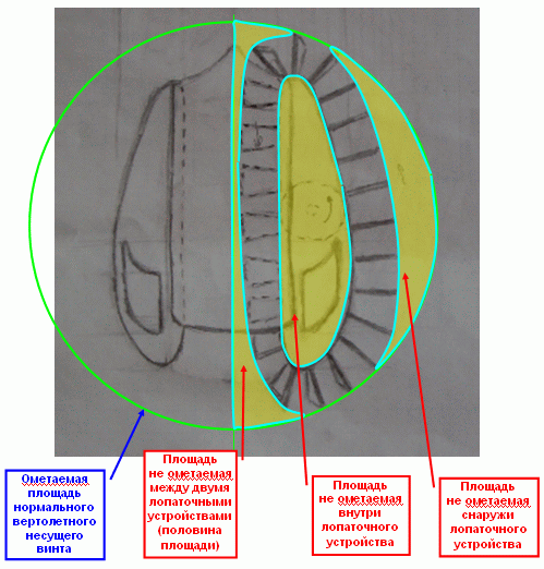

Не могли ли Вы озвучить причины побудившие Вас применить такие лопатки и в таком количестве?
для наглядности!
как уже писал, что надо подумать какие и в каком количестве.
Между овалами и в середине овалов площадь не ометается.
в середине-согласен.
между-не согласен.
И еще один вопрос. Вы проводили прикидочный расчет как я написал в посте №70 ?
Что у Вас получилось?
нет  :-/

Anatoliy. писал(а) 16.07.12 :: 07:57:15:
между-не согласен.
Вы еще запамятовали, что половина лопаток на каждом "овале" вообще не ометает площадь, а предназначена для "гребли веслами".
Так что картина в два с лишним разом печальнее по отношению к простецкому вертолету.
Можете не верить своим глазам.
да! но, это только при МАХ горизонтальной скорости, и то не полностью вертикальном положении.

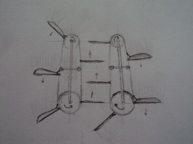

Вот немного изменил:
Anatoliy.
Севастополь
А цель то в чем так виртуозно изголяться?
На фига Вам эти "гребные весла?
Сколько необходимо подвести к ним мощности в процентах от мощности для создания вертикальной тяги???????
думаю  :-/ увеличение скорости и манёвренности!
При вертикальном взлете все "гребные весла"в горизонтальном положении думаю создадут не менее под. силы (при установке определенного угла атаки)
У Вас между двумя фюзеляжами крыло при вертикальном висении или наборе высоты куда убирается?
Или Вы надеетесь, что те лопатки заэкранированные сверху вдруг начнут создавать подъемную силу?
Какую подъемную силу будет создавать то межфюзеляжное крыло и с удлинением менее 0,5 и под каким углом атаки у того крыла появится ощутимая подъемная сила?
В какую сторону будет "смотреть" в таком случае вектор подъемной силы Ваших лопаточных подъемных устройств и будут ли они тянуть это летайло назад с огромной силой?
И все же поразмыслите над проблемой создания подъемной силы короткими лопаточками. Какие там получаются установочные углы? Не путайте установочные углы с углами атаки - это совершенно разные и сильно отличающиеся углы по величине.
Скажем у воздушного винта на определенной скорости и в определенном месте на лопасти установочный угол может быть равен 60 градусам, а угол атаки только 3 градусам, и подъемная сила того участка лопасти будет в разы меньше силы торможения созданной ею.
да нет же там установочных углов,есть регулируемый угол атаки в зависимости от требуемого полета как у вертолета поперечной схемы с автоматом перекоса,посмотрите пост №15
(двигается только направляющая "оранжевенькая")
Anatoliy.
Севастополь
Вы наверное так и не поняли под каким углом окажутся ваши лопатоки для того , чтоб создать необходимую подъемную силу.
Попытаюсь разжевать.
Пусть у нормального вертолетного несущего винта в режиме висения скорость воздуха через ометаемую площадь будет равна, сикажем 25 м/с.
Допустим что в вашем варианте ометаемая площадь будет раза в четыре меньше. Это означает, что для создания той же подъемной силы потребуется увеличить скорость воздуха в два раза. Таким образом через ометаемую площадь воздух будет двигаться с удвоенной скоростью, а именно со скоростью 50 м/с.
Оптимальная скорость лопасти где то примерно 150 - 180 м/с.
Таким образом воздух будет обдувать Ваши лопатки под углом (тангенс отношения скорости воздуха через ометаемую площадь к горизонтальной скорости лопаток) от 15,5 до 18,5 градусов. Вот это и есть тот "установочный"угол относительно которого Вы будете поворачивать свои лопатки что бы получить требуемый угол атаки.
А на том "установочном" угле угол атаки будет равен НУЛЮ градусов.
И что из этого следует?
А следует вот такая неприятная картина.
Та подъемная сила лопатки также будет отклонена от вертикали на этот же "установочный" угол.
И тогда  тот СИНУС "установочного" угла  помножится на подъемную силу и превратится в тормозящую силу равную 27 - 32 % от подъемной силы.
Мало того, что двигателю надо будет удвоить энергию на простое перекачивание воздуха (у воздуха уже удвоенная скорость) через ометаемую площадь, так еще и придется "перебарывать"  возникшую совсем не маленькую силу из-за отклонения вектора подъемной силы от вертикали назад.
Но и это не все "прелести" Вашей конструкции движителя.
Тот вектор  подъемной силы то же направлен назад  будет тормозить аппарат и для удержания его на висении надо будет прилагать горизонтальную силу равную 27 - 32 % от веса аппарата.
Получается, что Вы пытаетесь проектировать совершенно никчемный летательный аппарат, который не сможет поднять ни какой коммерческий груз (подругу), не сможет отлететь дальше километра от взлетной точки (не в состоянии больше взять горючего) и летать ОНО будет не более минут 10.
И кому  ОНО будет надо такое? :-/

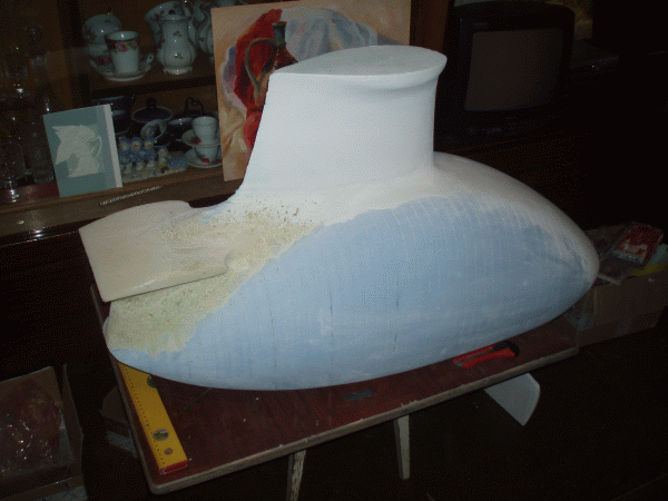

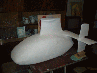

...А что с вашим конвертопланом?...Почему на него время не расходуете?.. Или временный творческий кризис ?..
Да я как то писал, что мой компьютер поймал вирус (расширение "belyash").
Ну, так он, паразит безвозвратно уничтожил практически все мои файлы, около 26 тысяч. И естественно все мои разработки.
Я практически почти все восстановил, но файлы, которые относились к конвертоплану не стал восстанавливать.
Начал все заново.
А перед этим я уже начал строить модель в масштабе 1:3, но всё как то она мне не нравилась. Особенно её задняя часть.
И вот после того вируса пришло в голову оригинальное решение всех проблем.
Осталось переработать задние стойки шасси и можно начинать заново строгать радиоуправляемую модель.
Но сейчас я в России у знакомых гощу. И пока семья не мешает усиленными темпами заканчиваю предварительное проектирование.
Такие вот пироги.
...По моему слишком пузатенький получается...  Вам не кажется?..  (бочкА низ поджать не-а ?..)

...По моему слишком пузатенький получается...Вам не кажется?..(бочкА низ поджать не-а ?..)
Улучшать можно до бесконечности.
Главное определиться с критериями.
И как говорится: "Мы тут посовещались, и я решил".
Но дельные советы по прежнему принимаются.
Так какая ширина кабины на уровне плеч должна быть при посадке ДВУХ человек рядом?
Какая высота кабины от пола до верха должна быть для относительного комфорта сидящих?
