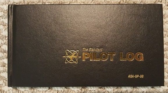

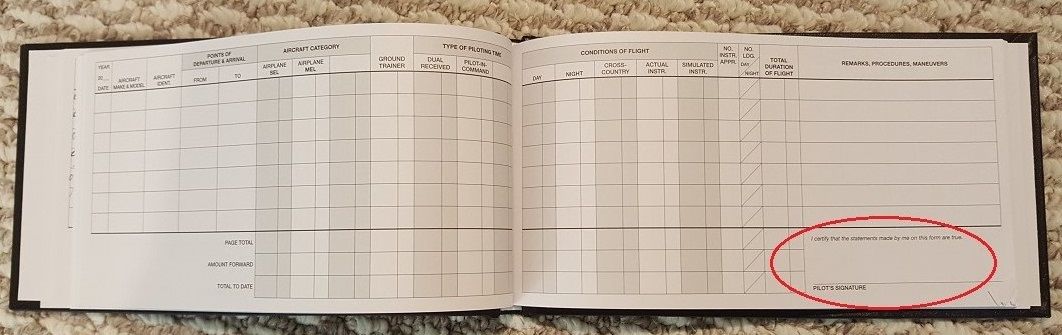

В конце каждой страницы "буржуйской" книжки есть строка, которая гласит, что вы подтверждаете (своей подписью) правдивость указанных вами сведений (см фото). Все основано на честности, но бывают случаи, когда могут и проверить (при авиапроисшествии, валидации, подаче на коммерческую лицензию). Могут это не значит будут, но я знаю случай в моем окружении, когда молодой парнишка приписывал себе налет, чтобы побыстрее получить работу в авиакомпании. Его проверили, уличили в недобросовестности и в результате ему обнулили ВЕСЬ налет, начиная со здачи практического экзамена. Поймать с приписками непросто, но в FAA не дураки сидят и у них есть свои методы.

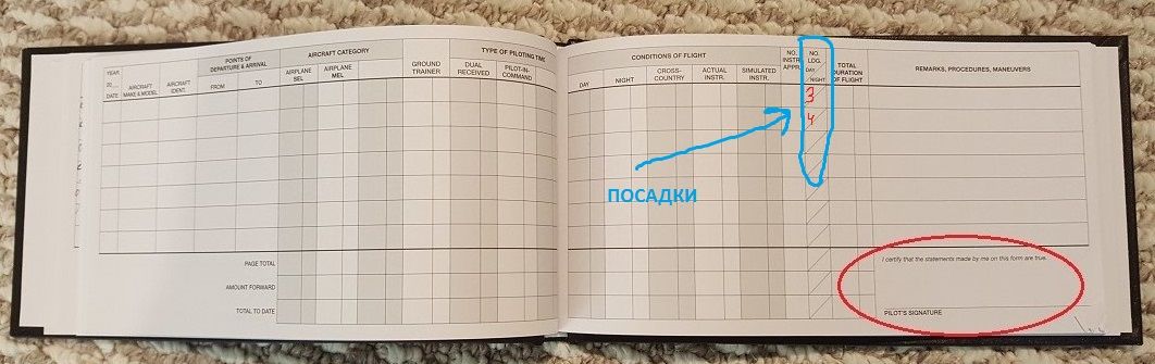

Еще вопрос, полеты по кругу как отмечать как один полет или по числу конвейеров?!
Когда мы учились писали по количеству взлетов и посадок.

Иметь летную книжку у нас вообще не обязательно, но как тогда предоставить налет, если решишь двигаться дальше? Вот поэтому народ и ведет их, ну и для себя тоже. Форма книжки может быть разная, хоть сам в блокноте пиши и тут уже есть фотки двух разных книжек. У нас в продаже есть самые разные (просто для пилотов, для коммерческих, для IFR и т.д.). Но это просто народ бизнес делает продавая их, а не официальные требования иметь книжку для разных видов полетов. Я покупаю самую дешевую, их везде продают:
В клубах вообще за пять баксов купить можно.

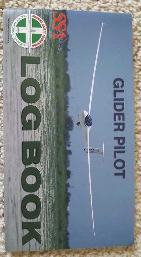

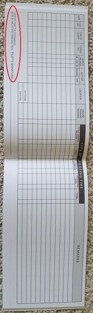

У меня две книжки, одна для самолета (фотки выше), а другая для планерных полетов. Они отличаются по формату. В самолетной указывается количество посадок, а в планерной количество полетов. Ну и другие параметры тоже отличаются. Сейчас сфотаю для образца.
Вот.
Что-то переворачивает фотки. Не знаю, у меня они горизонтальные. Про подпись пилота я тоже обвел.
