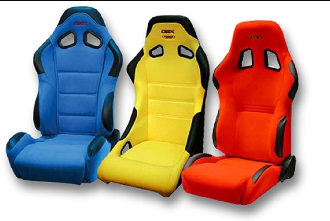

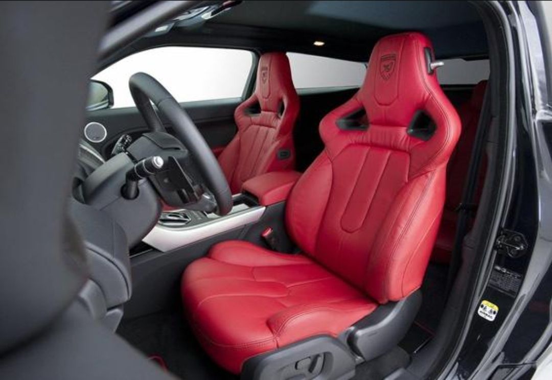

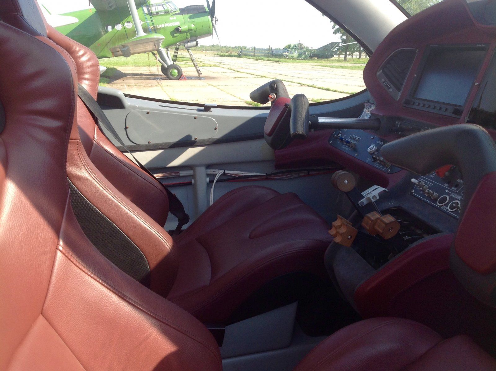

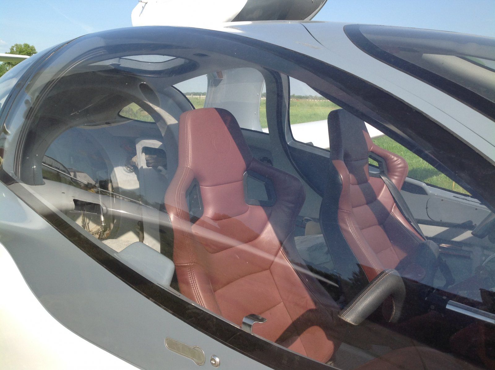

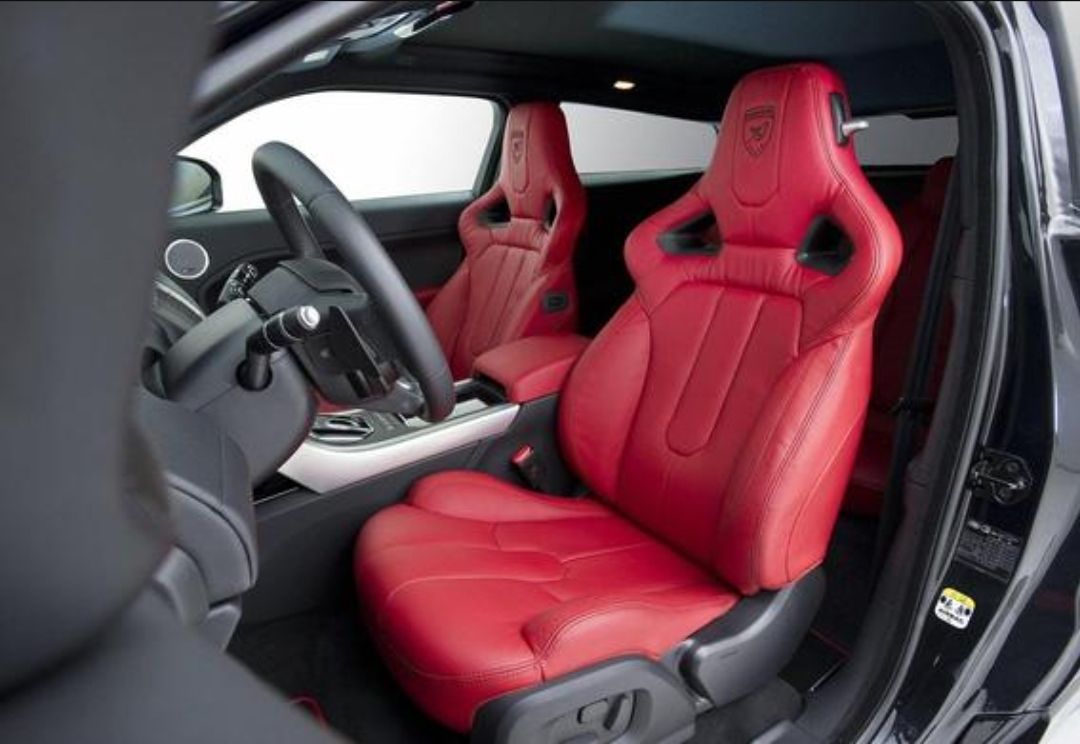

Коллеги, а есть понимание, что за кресла установлены в АСК-62 ?
Хочу себе в лодку такие же, но не могу понять где их взять...
img_3506-jpg.486630
img_3507-jpg.486631
На интернет площадках море различных по конструкции и цене сидений для лодок, катеров и пр. Выбрать и доработать, в случае необходимости, нет проблем.
Это автомобильные так называемые "сиденья-ковш". Жёсткие нерегулируемые чисто для спорта. Регулируемые по наклону - для "гражданского" использования.
Их очень много на любой вкус. Главное с размером не промахнуться )))
С размером и весом!
Автомобильные порой не лёгкие, особенно с регулируемой спинкой

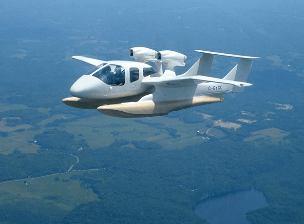

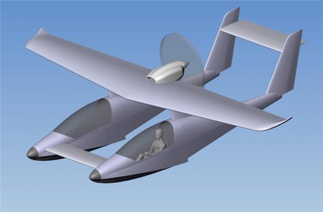

Уважаемые конструкторы и пилоты гидросамолетов, здравствуйте! Кто, что скажет о применения поплавков по схеме катамаран, жестко связанными между собой мостом (как на гоночных катамаранах) в который интегрирован классический фюзеляж? Каковы плюсы и минусы в такой схеме в части гидродинамики на воде и сопротивления в воздухе? Хотя и чистый лодочный гидросамолет, тоже имеет сопротивление из-за выступающего редана.
Катамаранные обводы уже обсуждались - поищите на форуме.

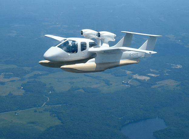

Вот, что-то подобное?! Интересует в первую очередь возможности взлета и приводнении такого гидросамолета на воду при волне до 0,5м. С чистой лодкой понятно, что на такую волну можно приводняться и взлетать, но осторожно. Нужно обоснованное мнение, а не катамаранные обводы уже обсуждались - поищите на форуме.
...о применения поплавков по схеме катамаран, жестко связанными между собой...
Катран и Одиссей к таким конструкциям относите?
Воздушное сопротивление можно сильно уменьшить, если вообще избавиться от фюзеляжа, а пилота и пассажира усадить прямо в поплавки 🙂
Тут надо понимать про катамараны как суда. Мы не берём водоизмещающие катамараны, нас интересуют глиссирующие. И вот в них работают не только поплавки, но и мост между ними. Любой катамаран требует большей энерговооружённости для выхода на глиссирование и все его преимущества раскрываются именно уже на глиссировании. При этом они достаточно мореходны, что делает их популярными среди гоночных судов. Вот только для летающей лодки как раз важна стадия преодоления горба сопротивления, а не стадия глиссирования.
Из плюсов - высокая стояночная остойчивость, но дальше одни минусы. Фактически то что вы привели в пример - некое переосмысление самолёта на поплавках. И если в первом случае это вынужденный компромисс, то тут, как мне кажется, решение притянуто за уши.
Не забывайте, что поплавки должны иметь достаточное водоизмещение для поддержания самолёта на плаву. И если в случае монолодки этот объём является полезным пространством, то тут это чистый балласт. А в авиации паразитный вес - это харам. Компоновочно конечно более удобно, типа открыл дверцу, вышел на поплавок и наслаждаешься внешним миром. Но то же самое даёт обычный самолёт на поплавках, при этом сохраняя свою изначально сухопутную природу, к которой вы можете в любой момент вернуться.

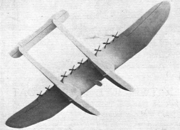

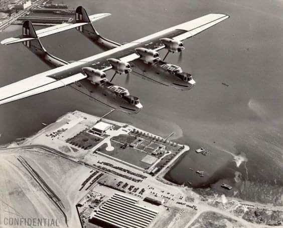

По моему наиболее удачный пример летающей лодки катамарана это была итальянская Савойя Маркеттии S-64 , сейчас навскидку помню что был перелет из Италии двадцати!! этих лодок через Атлантику до Нью Йорка и обратно.. то есть схема вполне рабочая. Кстати эти лодки летали у нас на Дальнем Востоке и выполняли в тридцатых годах пассажирские рейсы на Сахалин.
Для больших лодок вполне возможно, нос уменьшением размеров внутренние объёмы катастрофически сокращаются.
Разумеется в авиации нет принципа прямого масштабирования и если для взлетного веса 10 тонн двухфюзеляжная форма катамарана отлично проходит, то для взлетного веса 500 кг это будет плохо летающий уродец, скорее экраноплан, чем самолет..
А вообще за более чем сто лет развития авиации, практически все возможные сочетания форм фюзеляжей и крыла уже давно перепробованы и что-то новое предлагают уже только гении на базе новых материалов типа Берта Рутана. По мне так очень перспективно применение во взлетном весе до тонны-полутора фюзеляжей-надувных поплавков типа Фулл Лотоса, это пожалуй еще не до конца раскрытая тема, особенно с учетом возможностей межсезонной эксплуатации таких аппаратов.

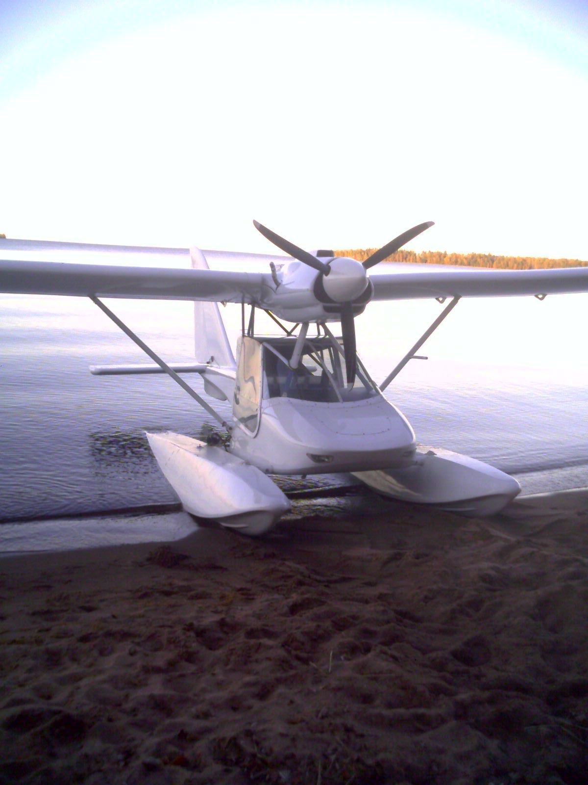

Однако, если посмотреть, то «Одиссей» хорошо приводняется на поплавках на воду по видео видно, как он прыгает (барсит) на волнах. У него низ кабины пилотов на уровне верхней поверхности (палубы) поплавков находится, тоже самое и у «Катрана», можно условно назвать, что связан жестким мостом. Понятно, что эти самолеты относятся к категории СЛА!
Вы затронули ещё и гидродинамику двух поплавков и пишете, что для выхода на глиссирование для взлета потребуется повышенная мощность мотора.

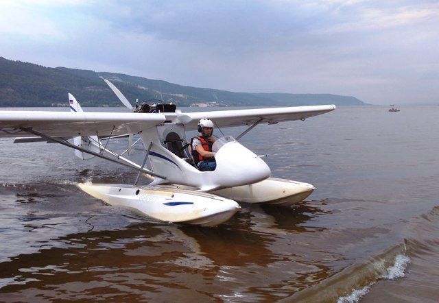

Как же, тогда взлетает с воды на двух поплавках (условный катамаран) всем известный Канадский Бивер DHC-2 и при этом он взлетает с 5-6 пассажирами, если условно разделить мощность одного поршневого мотора в 450 л.с, как бы пополам, то получается по 225 лошадей. Взлетный вес у него не маленький, аж 2313 кг. Плюс у него поплавки весят под брюхом на расстоянии 1,0-1,2 м. Мне кажется это достаточно высоковато и сам самолет имеет почти 10 метров в длину и размах крыла около 15 метров?
Если взять корпус лодки он имеет, гораздо большую смачиваемую поверхность, а поплавки меньшую, так где же эта Золотая середина?
