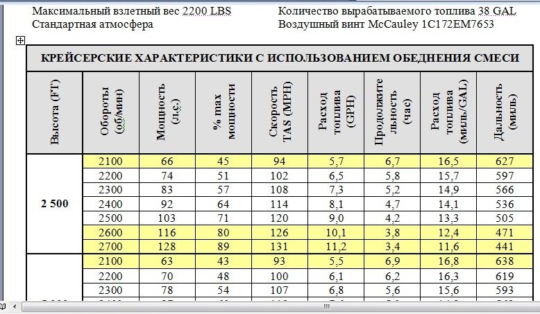

Вставлю и я свой 5 коп.
Цессна 172 летит  200 км/ч легко (по крайней мере, та,  что у моего товарища по аэродрому). Неоднократно летали двумя бортами,  я на ЯК-18Т, он на 172. 200-210 км/ч по всему маршруту.
так и есть
130 миль в час по указателю скорости у земли=  208 км в час
с набор высоты скорость увеличивается
к 140 мил в час=224 км в час.
(при наличие обтекателей на колесах!!!)
летал на С-172 в Казани в их С-172 скорости в узлах
110-120 узлов разгоняются легко.
если cessna  не разгоняется до указанных в РЛЭ скоростях
значить у нее как минимум убитый двигатель,
корявая нивелировка и т.д.

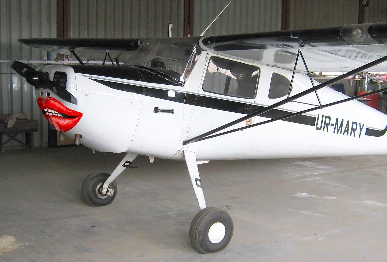

Шевчук, месяц назад, продал свою 182, на которой отлетал в местах, какие вам могут только сниться.
Сейчас имею 140-ю и десятку, на которой в июне сего года слетал из Крыма в Нордкапп, а мае пересек Черное море от Симферополя до Греции.  Если интересно можете посмотреть отчет тут http://forum.privat.aero/viewtopic.php?f=20&t=631&hilit=Нордкапп
Вот так братья авиаторы, а пишу тут я редко, это по поводу щелканья по клаве.
С пламенным приветом из южной Англии Шевчук 🙂

Денис был прав: 140-я - конфетка! Сергей, в какой вес пустого она поместилась?

Скажу как владелец 172-й, что дело не в том, что "полетит она 200 или не полетит", а в том-что когда экономичноно на ней-это 100knot (c учетом инструментальной поправки на высоте-2000-3000, обычно 105-107)и, думаю что большинство так и летает. А еслиф спешишь,то 200-легко и дорого 😀 Ну, и все-таки признаемся, что на 4000м-не айс долго летать без кислорода.
aeroprakt-sibir сказал(а):
Шевчук. А по поводу спора 200 км. в час на С172?
Вот и об этом.
Правильно считать так:
У тебя дальность максимальная 1000 км, пролетит 172-я 1000 км за 5 часов? Нет!
экономичная разумная скорость на С-172    180-190 км в час
это 32-35 литров в час, (у земли)
для скорости 208 км в час расход топлива повышается до 40-42 литров в час
в зависимости от загрузки температуры.
запас топлива 180 литров
на 1000 км хватает  даже у земли . но не при скорости 208 км в час.
на высотах 1500 и выше пройти 1000 км за 5 часов  реально.
на автомобильном топливе это не принципиально дороже.
при выборе режима полета главным определяющим фактором для меня является не расход топлива в $$$,
а то что бы хватило до следующей точке.
если расстояние час-два, не принципиально  съест двигатель  за час на  5 литров больше или меньше это всего лишь 150 рублеф плюсом за каждый час полета  🙂
поэтому режим выбираю максимальный крейсерский.
У земли она хужее летает. Прелесть Лайка в его высотности и экономичности на высоте. Оптимально, я думаю (и стараюсь летать) на 2500-2800, (обороты-2350-2400) там как правило холодно,тихо, и нижний слой с его гадостями (болтанкой и осадками остается внизу) повторюсь скорость с поправкой на высоту (воздушная, конечно) у 172-й 105-107узлов=194-198км.ч(но все-ж не 200 ;D) Считаю, что  172-я это лучший из созданных в мире (по ЛТХ\качество\стоимость покупки и владения) маленький но четырехместный самолет. Это мое утверждение подтверждает статистика  продаж С-172 во всем мире. Если Вам лететь более чем вдвоем-самое то-что нужно. Для себя определяю дальность в 1000-1100км. как разумную. Популярность ее также предопределяется ее надежностью, крепкостью что позволяет купить и радоваться полетами даже очень подержанный экземпляр. :IMHO
