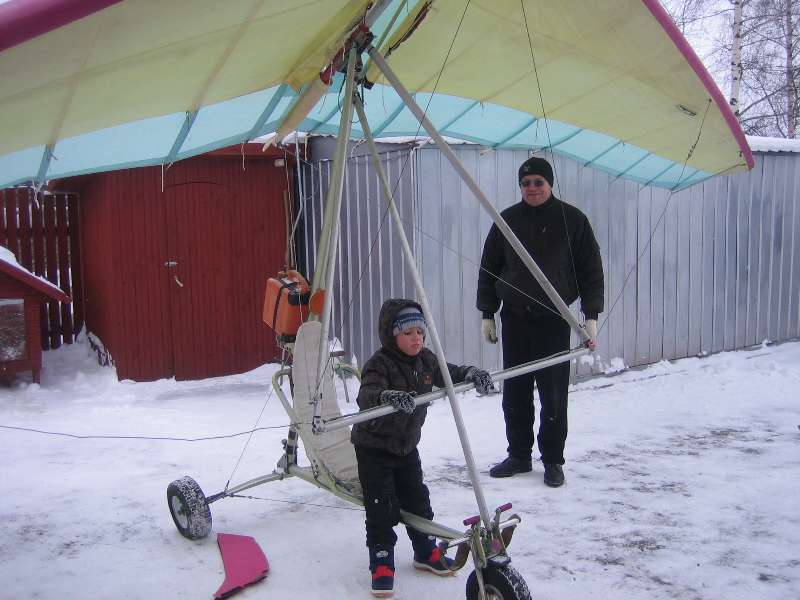

Чем меньше размеры аппарата - тем больше с ним проблем у его владельца. Существует разумный предел миниатюризации. И его "дельтанутые" уже давно достигли сегодня. Просто присмотритесь внимательно к уже летающим аппаратам...

Это понятно. Естественно - буду смотреть на летающие аппараты. Вопрос - на какие именно?
http://pg.narod.ru/equipment/motodelta.htm
Интересный вариант! Это самоделка? И действительно летает? Судя по тому, что стоит в квартире - опытный образец?

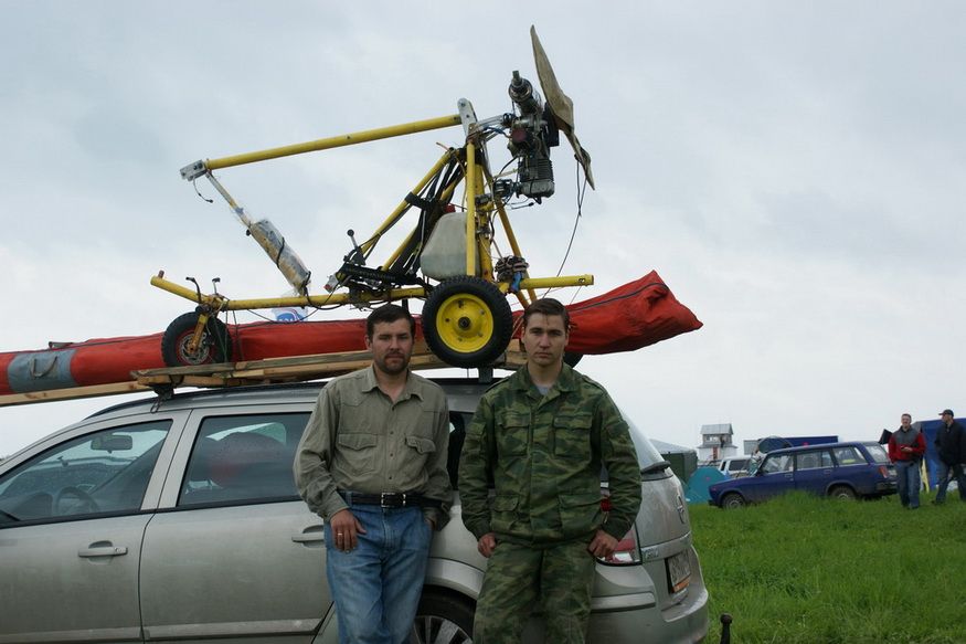

Присмотрись к тележкам типа "космос", они  быстро и несложно складываются в относительно компактную кучку трубок.
А крыло сложишь в 4м. пакет и будешь все это хранить в обычном гараже всместе с машиной.

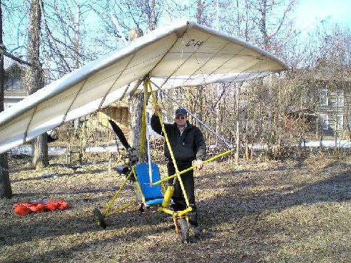

Игорь привет дорогой. Ты меня немного опередил. Вот ссылка на тот же аппарат с ЛТХ. http://www.reaa.ru/cgi-bin/yabbA/YaBB.pl?num=1247683324
А вот он в транспортном полжении

Тот дельтик что на самом верхнем снимке я на нём сам учился летать и первые полёты были на нём.Сейчас я ушёл в парамоторщики летаю не нарадуюсь .

Привет Саня, рад тебя на форуме видеть.
А аппарат самодельный по самые уши, крыло С14, вот ссылочка с полетов, ДВС ИЖЮ3(ссылочка старенькая, по скольку от этого аппарата только цвет остался)   http://video.mail.ru/inbox/petrov.igor/7/8.html
А кто производитель? Где можно контакты  по вопросу приобретения получить?
Этот аппарат делал в Воронеже Николай Швецов, Я доводил до ума. У нас ещё один очень похожий летает. тоже самодека.

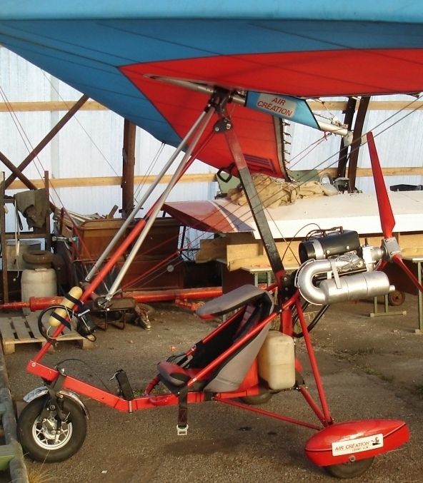

Мощный одноместный дельталет - это спортивная техника. Нужен опыт пилотирования простого дельталета часов 100.
На фото дельталет "АйрКреасьен" для спортивный полетов с перегрузкой +6...-3. Максимальная скорость 140 км/час.
