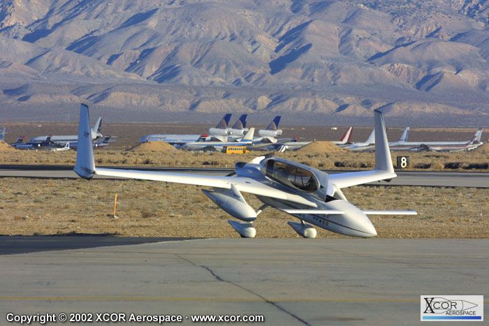

Тперь посмотрите на это  Изи, хозяин-строитель Мийк Мэлвин, кто этого имени незнает.... запомните! Он признан первый частный пилот-астранавт... космического апарата Рутана....Обычно на лонг изи это багажники...в этом случае это бензобаки...Майк и Дик Рутан (старший брат Б Рутана) облетели землю на 2х Лонг Изи..
Что мне нравться тут, стойка (паилон бензобака) подымаеться над крылом и служит  аэродинамическим дополнением в критическом месте соединения стрэйка и крыла.... я незнаю насколько это ему помогло? Но смотриться хорошо!
В И-Нэти можно найти статью ихнего облёта Земли...класная история...советую почитать!
    67,5 КБ · Просмотры: 150
Баки судя по виду навскидку литров по 60-70. интересно какова дальность на экономическом режиме получилась?

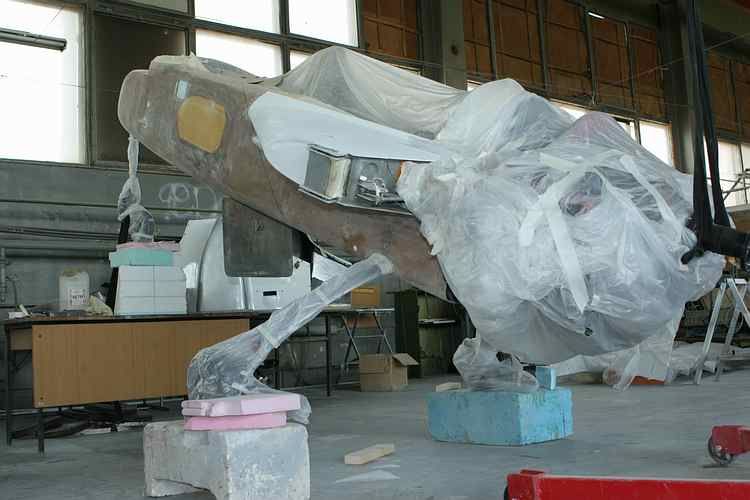

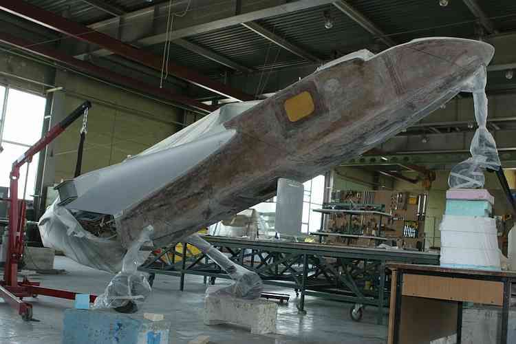

Мы провели полный осмотр поступившего VariEze.
Автор очень грамотный, но с облгчением конструкции он перестарался  😱 😡. ВЕСЬ ФЮЗЕЛЯЖ СНАРУЖИ ИЗ 1 СЛОЯ BID ВМЕСТО 2-Х!!!!  😡 😱
Он на нём крутил пилотаж и давал неслабые перегрузки  :craZy в результате чего произошла полная деламиниризация вертикальных повержностей фюзеляжа в районе первого пилота  :STUPID с внешних и внутренних сторон. На холодную этого не было заметно, но когда самолет и воздух внутри сендвича нагрелся, фюзеляж вспух. Можно было зашприцевать туда эпокси, но что-то нам это показалось странным (или удар или сильная перегрузка, которую не выдержал фюзеляж). Короче, мы вскрыли кусок деламиниризованной поверхности и обнаружили всего 1 слой стеклоткани вместо 2-х! В итоге, ободрали весь фюзеляж и сняв стекло, оклеили его заново как положено. По ходу обдирки нашли ещё несколько заплаток и привели всё в полное соответствие. Придется теперь перешпаклевывать и перекрашивать весь фюзеляж заново.
На фотке, желтое место - новый кусок пены, вместо старого (пришлось тоже удалять) -

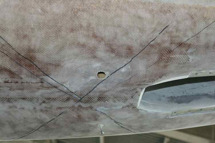

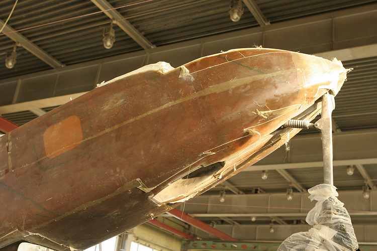

Вид с другой стороны.
Деламиниризация довольно старая в одном месте (пена потемнела) и свежая по основному объему.

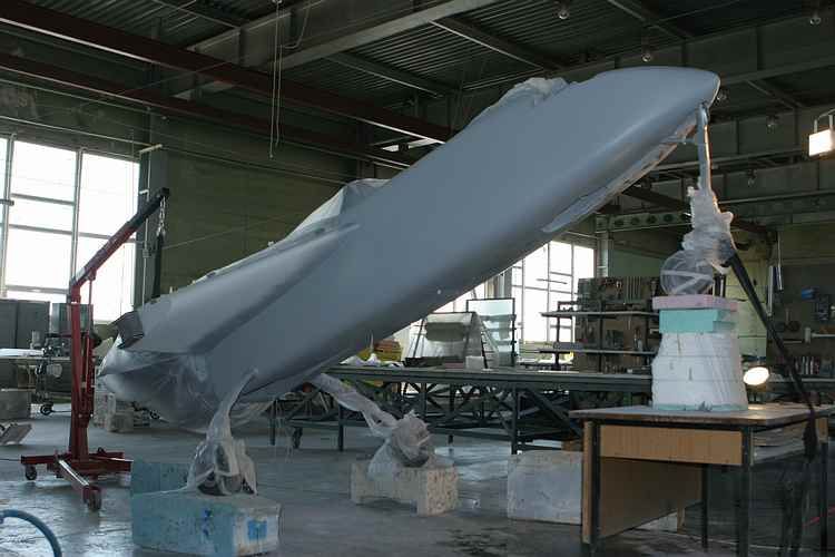

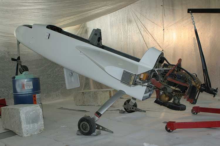

А так не хотелось красить  🙁 -

Дмитрий, а зачем на стеклопластиковом (радиопрозрачном) фюзеляже снаружи антены ставить , нельзя внутри разместить?  😉
Да можно, только это СВЧшная антенна ответчика. Есть такие плоские для ответчика на композитные самолеты, но пока оставим ту, что есть в наличии.

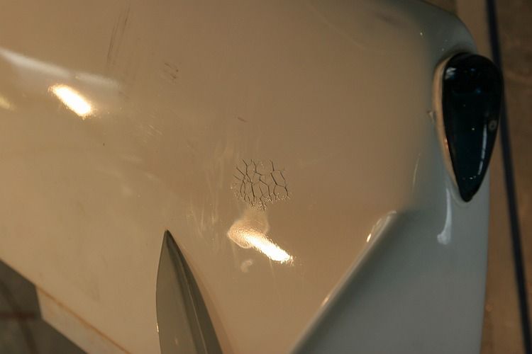

Краска на самолете совершенно неудачная  :'(
Коснулись тряпкой с ацетоном поверхности крыла и моментально получили вот такую картину  😱 -
    20,2 КБ · Просмотры: 163
Такое может тоже случиться когда крашеная поверхность заргязнена маслом или силиконом,  Админ попробуй тоже самое на другом месте!
[highlight]НО САМОЕ ГЛАВНОЕ[/highlight]!
Ацытон или Lacquer thinner  Рутан много лет назад предупредил ....
Ацытон и Lacquer thinner  может проникнуть черех поры и повредить пену(он её просто плавит) и не только на старых самолётах!
Замена........... Isopropyl Aicohol 91% http://www.associatedcontent.com/article/301099/product_review_walgreens_91_isopropyl.html
который продаётся у нас в любой оптеке...он для рук даже полезен..
для пены безобиден(если проникает) и самое главное  перчатки не плавит ;D
Ну насчет полезности для рук изопропилового спирта, из которого ацетон то и делается, я бы наверно поспорил  😀. 91% это самый дешевый технический. Супер пупер тот 99%.
