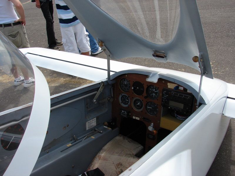

основной щиток

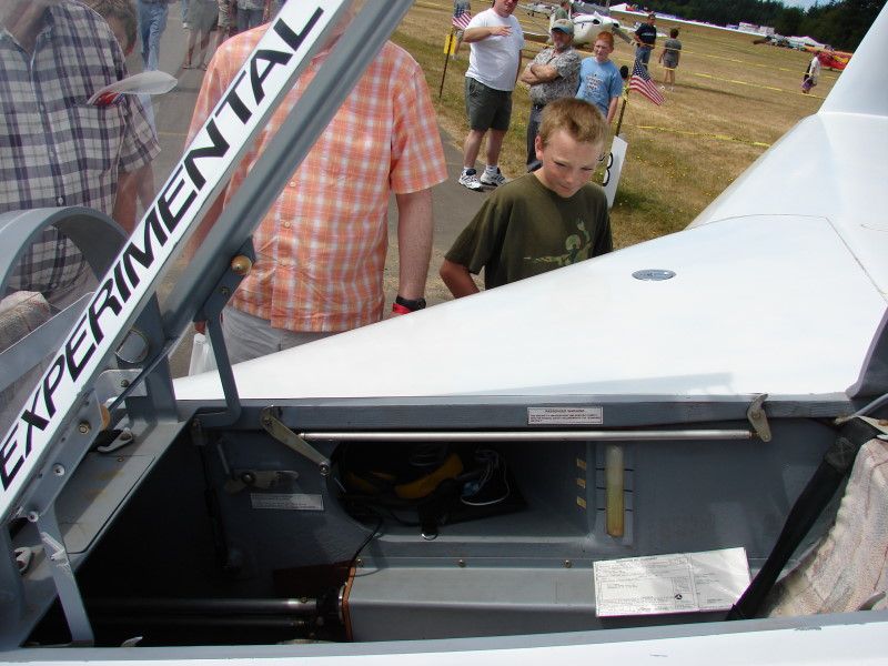

задняя кабина, вид на правый борт

Вот фото сделанные летом. Вроде что-то я выкладывал уже.
Честно говоря, затрудняюсь точно идентифицировать что за "Изи"
Это Long Ez, да еще с удлиненным носом и, судя по всему, автомобильным движком  - обратите внимение на радиаторы.
Ну да, и фонарь у него переделан "под Беркут", только в другую сторону.
P.S. Вообще, спорная конструкция фонаря. Как уже заметил sixe, фонарь задней кабины дает по башке пилоту передней кабины (если тот уже успел открыть фонарь, но не успел покинуть кабину) или просто блокирует открытие фонаря передней кабины.

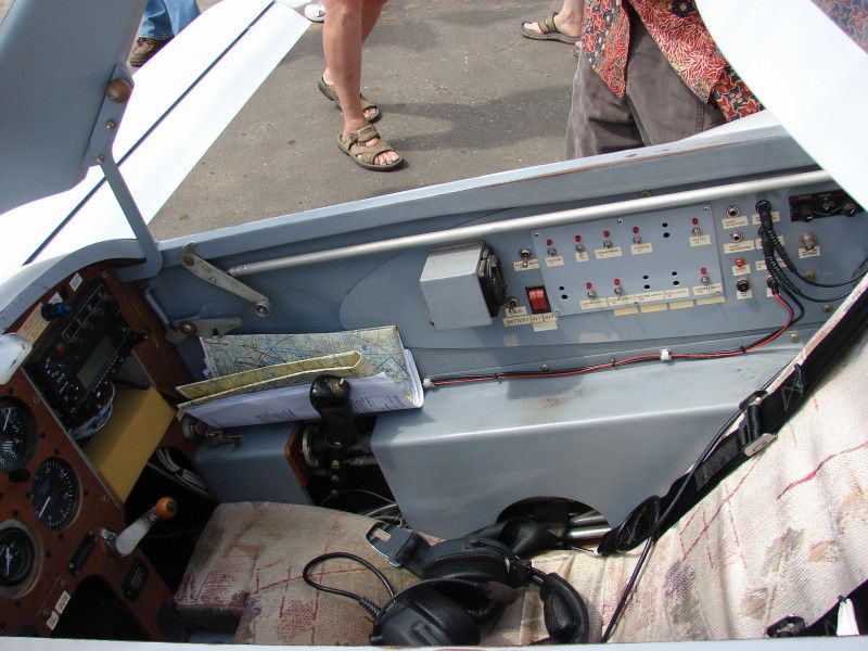

Интересный  истребитель. 😉  Шикарный  бардачёк в приборной доске.. Два вопроса: ПКРД под левым локтем бывают такие плоские? :-? Справа под фюзеляжем НР-23? 😱 😉
Такая конструкция фонаря мне больше по душе, чем на классическом Беркуте - в случае случайного открывания замка последствия будут не такие тяжелые, поскольку фонарь прижимается набегающим потоком, просто ось поворота заднего фонаря должна быть намного выше и фонари не должны смыкаться между собой и не зависеть друг от друга.

Ребята, с кирзачами и галифэ понятно, про плоские ПКРД расскажите, если кто в курсе, плииз.. 😉
С чего вы взяли, что они плоские?
Они обычные -их корпус размещен в наплыве центроплана (присмотритесь внимательнее).
В других аэропланах такого типа в этом месте обычно дополнительный багажник ("бардачок").
to pilot29: Как Вы считаете, с какой целью была произведёна подобная тюнинговая операция? ПКРД в бортовой бардачёк... и бардачёк на место ПКРД в приборную доску?.... 😉МА-АЛЧАТЬ!!  Поруччик!!! не слова о девушках..... ;D ;D ;D (шутка юмора конечно.... :STUPID)
Хозяин (самолета) - барин. Захотелось поизвращаться - поизвращался 😉
Нуу.. видимо где-то так .. на приборной доске не хватает только зеркальца.. 😉
На приборке скорее всего не бардачок, а место для установки блока приборов. Приборы слева читать затруднительно, особенно стрелочные т.к. угол наклона слишком большой. Есть подозрение, что это не финальный вид оснащения кокпита.
