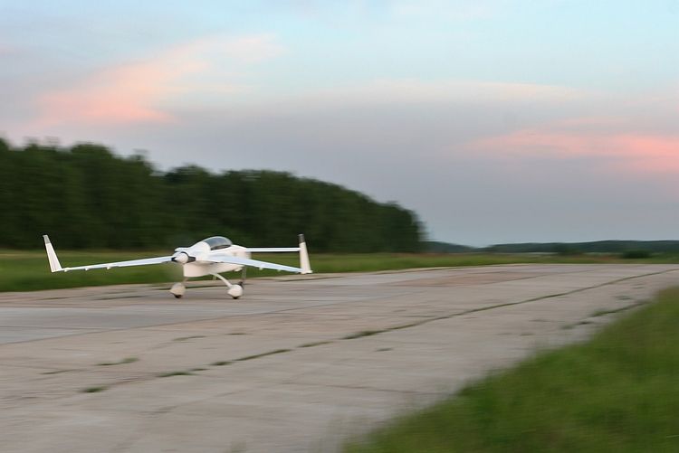

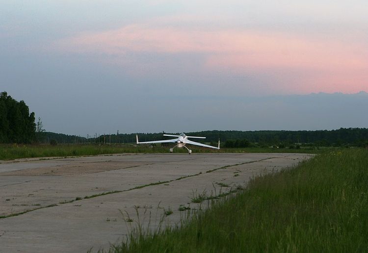

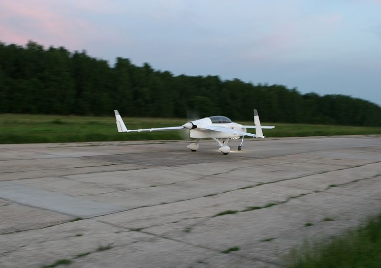

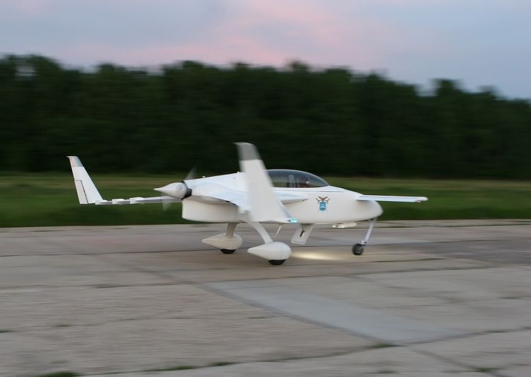

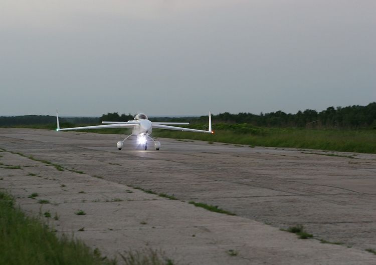

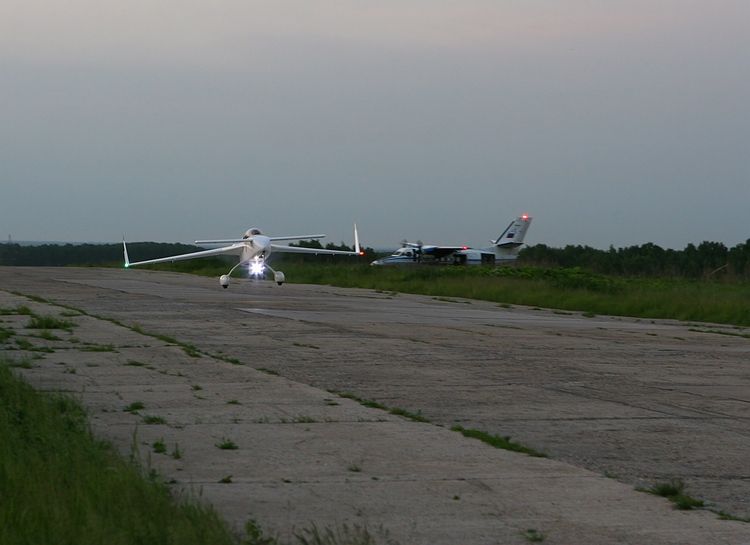

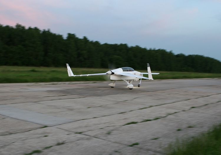

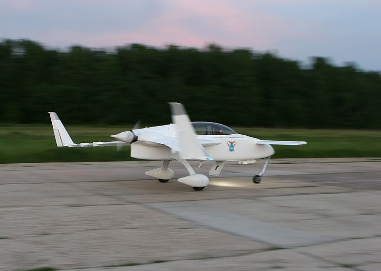

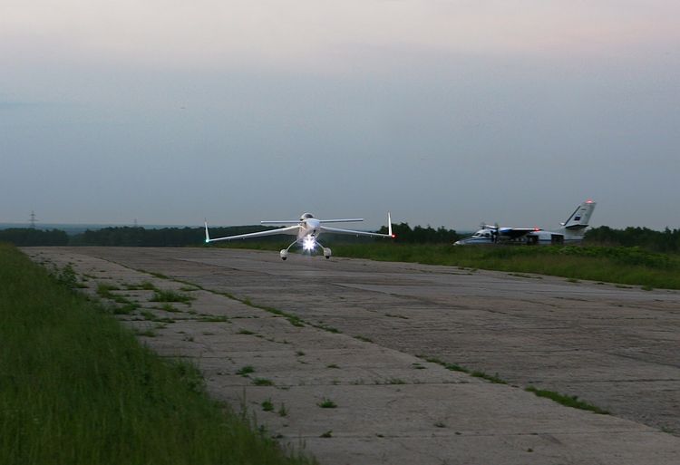

...длинный разбег у этих самолётов:

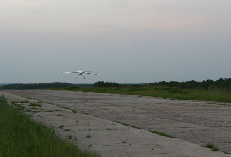

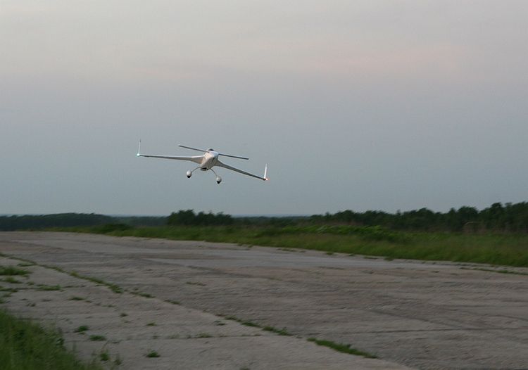

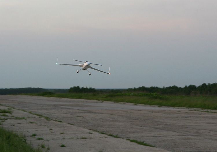

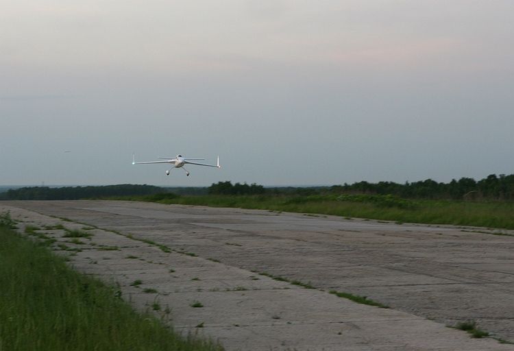

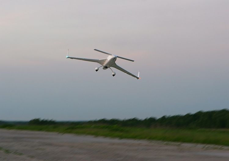

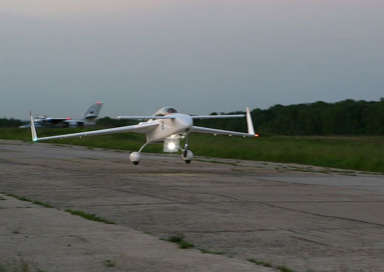

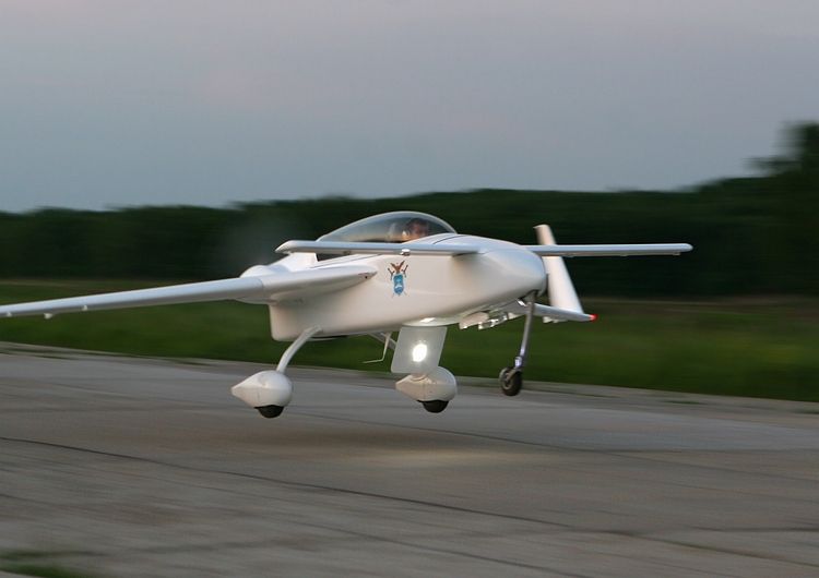

Проход над полосой с убранным носовым колесом:

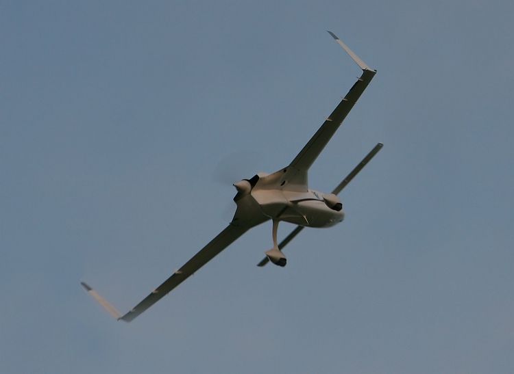

А это уже конвейер с выпущенным носовым колесом и выпущенным щитком, красивое зрелище:

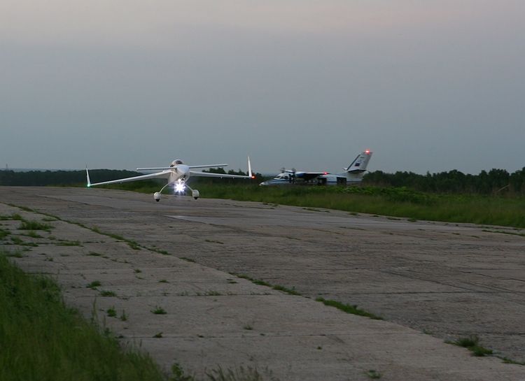

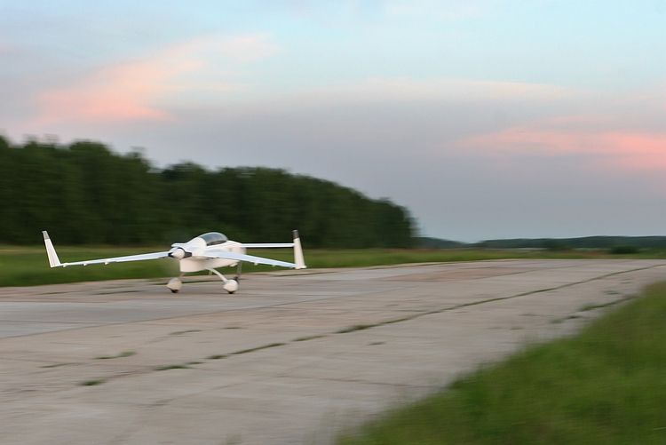

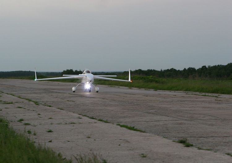

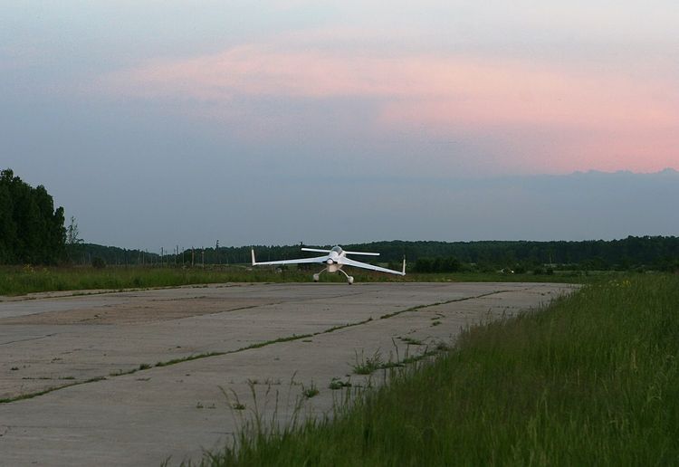

ивот уже посадка:

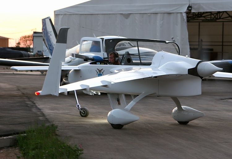

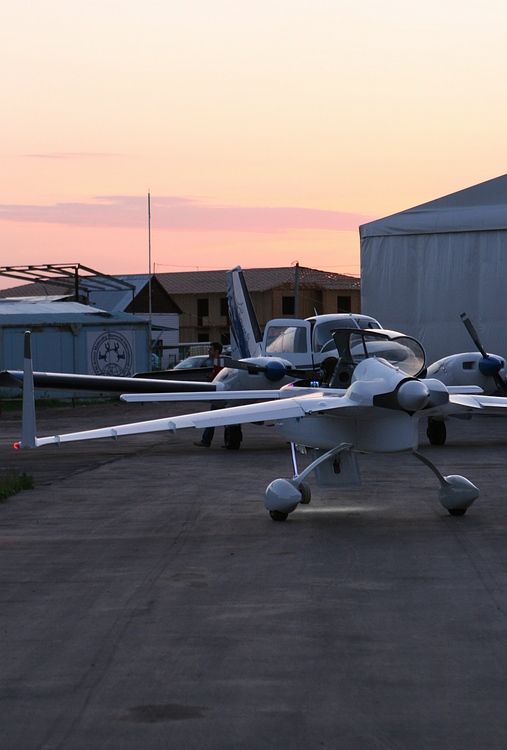

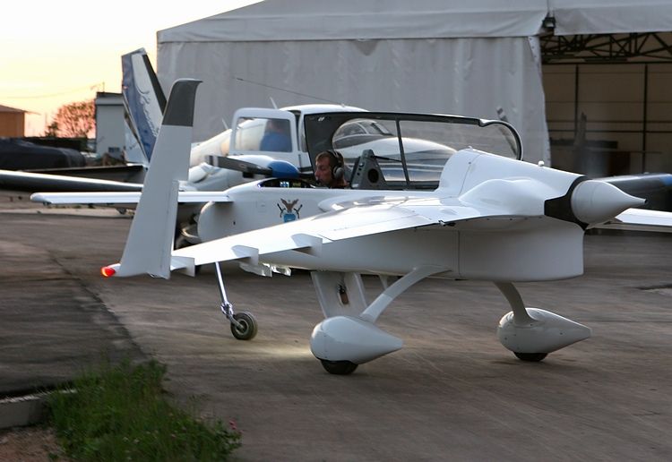

заруливание:

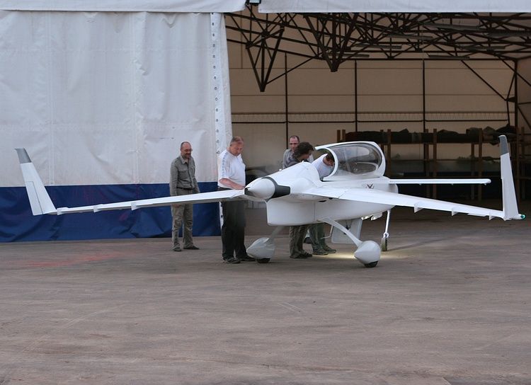

...дааа, есть ещё чем заниматься, в чём разбираться...

Длиный разбег у этих самолётов???
Всё зависит от веса смолёта и мошности его мотора
Есть Вэри Изи с лакоминг 320 высокой компресии всё это = 180лошадкам, как ты думаеш быстро они взлетают и круто?
Затура а CG у тебя правельно или ты нос нагрузил....
вес в носу сильно удлиняет разбез
И ещё  ты чё другим даёш летать свой самолёт а что если этот пилот шмякнется впервом полёте?
Ты знаеш одну из ошибок неопытный пилоты на канардах....шлёпают пропелером о землю з за высокого угла посадки!
А этот пилот что опытней тебя на канардах?
Ты что думаеш его серце не убегает в пятки перед влётом
Ха ха х а!! ты знаеш поем он так вспотел? не опытный он в утах вот и волнуется.....пусть он хоть сам Чекалов будет...

Миш, пилот, который облетывал, поднимал Затурин Tailwind, летает на многих типах самолетов и этот облет делал проконсультировавшись о особенностях поведения самолета и его характеристиках. Я выслал мануал и долго объяснял все, даже небольшие отличия этого типа от стандартной схемы. По фоткам видно, что немного передирает нос. Полоса очень короткая для этого самолета <2000 футов и есть уклон, где нужно бежать в горку, что удлинняет разбег. По хорошему ему нужно перебираться на более длинную полосу. Я поэтому на днях свой перевез во Владимир  :-X и скоро буду начинать интенсивно жужжать там на Long-EZ. Парой полетать там было бы здорово  :🙂

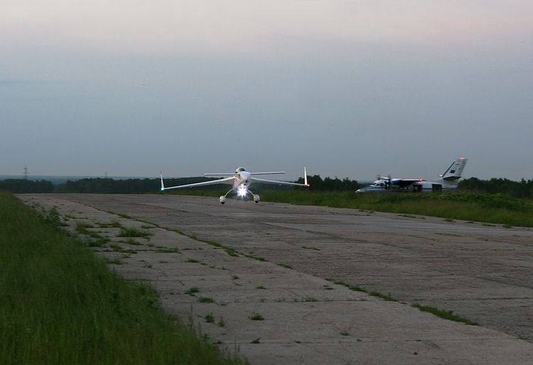

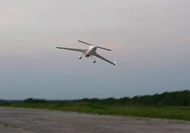

на вторй фотке сверу самолёт оторвался и в полёте
а оба руля поворота зажаты :🙂
это значительно понижает подёмность основного крыла...
Понятно первый полёт и многое происходит в голове пилота.
Мож всётаки проинструктировать пилота, и попросить его
обратить внимние наэто за секунду другую до отрыва.
УБЕРИ НОГИ СПИДАЛЕЙ вообще!! 😡
И мож напомнить что далее, он может держать их с пидалей...  самоль летает лучше без нажатия на них
вовсех режимах,
кроме бочки где движение элеронов и руля поворота одновременно НО ТОЛЬКО в начале и до половины
или трёхчетвети её...где пидаль опять снимается...
и потом конечно на прямой ...посадки... ноги опять на пидали
Все повороты даже самые крутые ...без пидплей....
при сильном крене в повороте нос самолёта удерживается штурвалом.....на себя до тех пор пока нос останавливается проваливаться.....или уменьшеним крена.. :🙂
и мы все знаем что произойдёт...если самоль коснётся полосы
с зажатыми от страха-возбуждения...тормозами.... :'(
От глазастый - я и не заметил, ну конечно же, это всё равно, что на авто ехать с зажатым ручником!
Я сейчас летаю на Тешке, но поскольку знаю о такой особенности "Уток", стараюсь ноги на педалях держать как можно меньше и уж тем более не опираться на них, чтоб не привыкать.

Миш, я говорил об этом специально, но для пилота обычного самолета естественно держать ноги на педалях. Педали зажаты почти на всех фотках, где видны винглеты. Это ошибка от которой нужно отучать пилота обычного самолета сидя сзади и стуча по голове, когда он будет класть ноги на педали. Сам отучался очень медленно от этого, Затура тоже отучался.
На этом самолете установлены колеса большего, чем обычно диаметра и обтекатели от RV. Тормоза естественно намного мощнее, что позволило здорово сократить пробег и улучшить проходимость по нашим "рулежкам" 😉.
