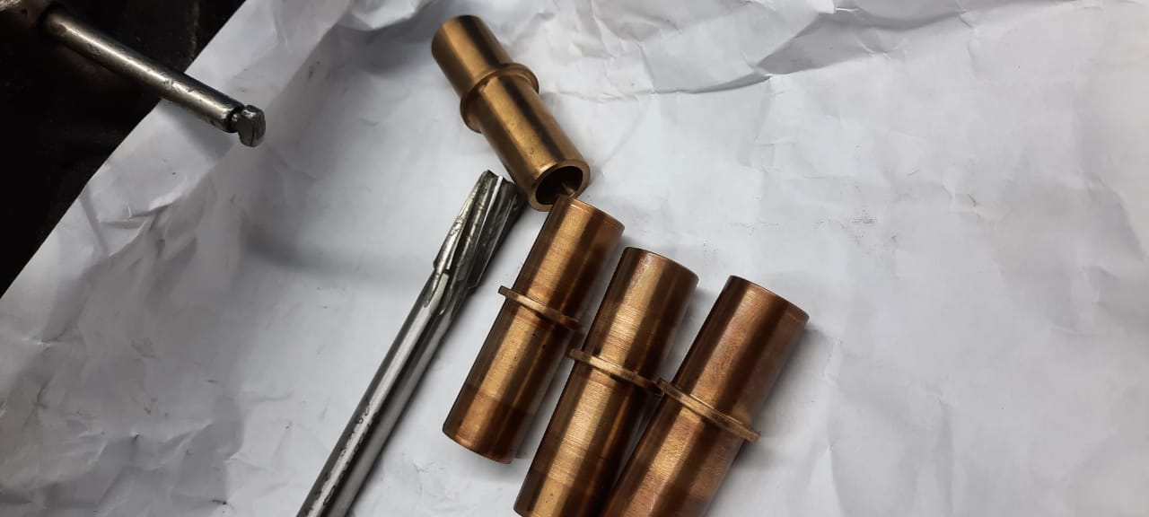

Ранее столкнулись с выходом за референсные значения зазора между выпускными клапанами и направляющими втулками.
Выпусные клапана стоят на спрусе 300+ USD за шт. Вариантов "неоригинала" нет. Выпускные клапана -полые-заполненные натрием.. Но мяса много...
Шлифанули/выровняли износ на стеблях клапанов. Вынутые втулки родные выглядят как металокерамические..
Изучение истории вопроса в американском инете и лайкоминговских бюллетений позволило выяснить, что изначально там стояли классические бронзовые втулки - которые на классическом бензине 100лл с тетраэтилсвинцом прекрасно работали .. Потом , когда лакомин стал пытаться сертифицировать движки под автобензин и его туда начали лить втулки стали быстрее изнашиваться и вылезал люфт. После этого стали использовать втулки Hichrome , в которых появились случаи заклинивания клапанов. Т.к. в двигатель делается на пилотажный самолет , планируются к установке поршня по сж 10 по заветам barretprecision и лить ничего кроме 100ll не планируется - решился заказать у нас выточить направляющие из бронзы и изготовить развертку под уменьшившийся диаметр клапанов
А почему не Браж Н 10-4-4 ?
Я делаю IO520 клапана штоки шлифовал т.к. был конус и сделал из этого БРАЖн10 втулки ,правда эта бронза с хромированными штоками хорошо работают ,а тут просто азотированные

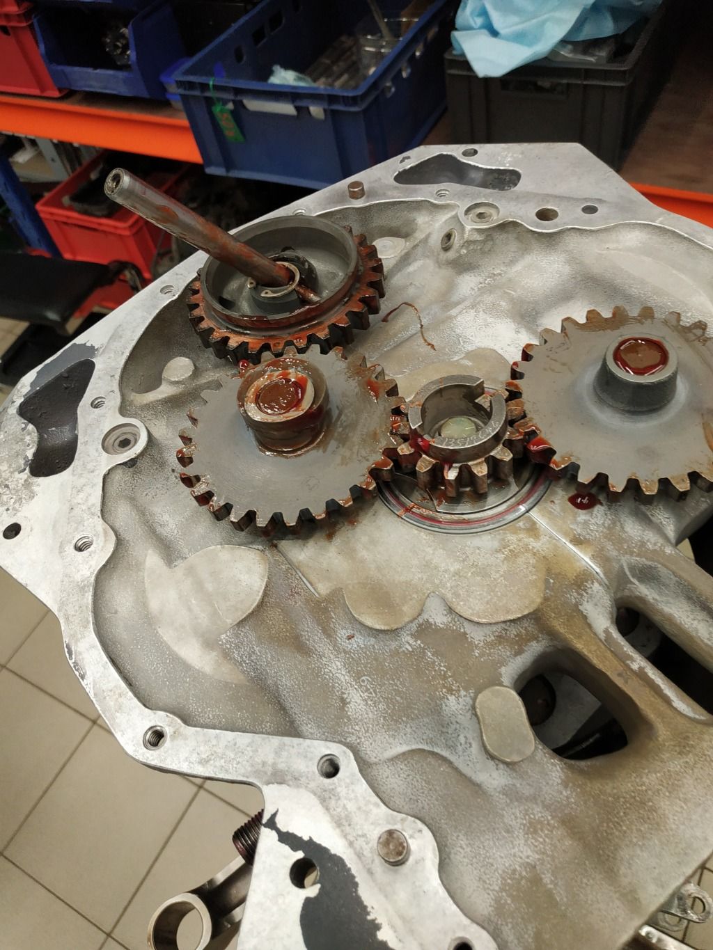

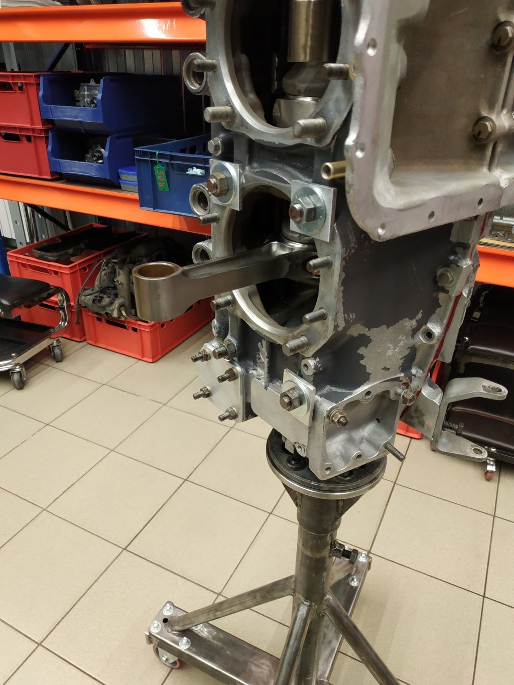

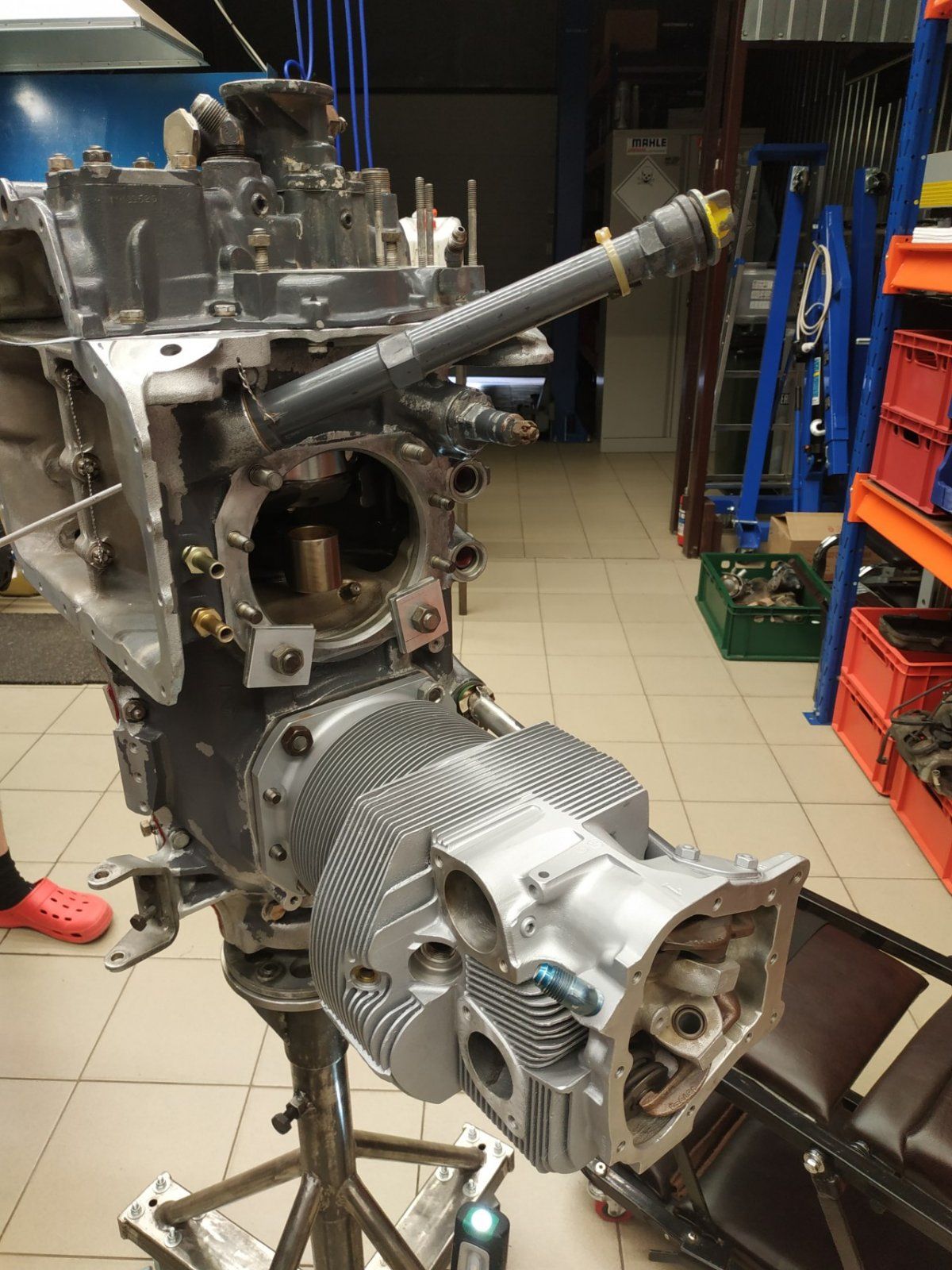

После более годового перерыва собрались и собрали половину движка...
Из нюансов сборки - половинки лайкоминга в классическом сертифицированном варианте собираются на шелковую нить . Я не озаботился заказом нити, посчитав, что в нашей галантерее найдется подходящая... При сборке нитка из галантереи не обжалась половинками и остался зазор. ОКазывается нужна нитка с определенной плотностью волокон. В результате нашел бюллетень, где лакоминг разрешил использовать анаеробные герметики RTV-102 и локтайт 515 и пересобрали на локтайт.

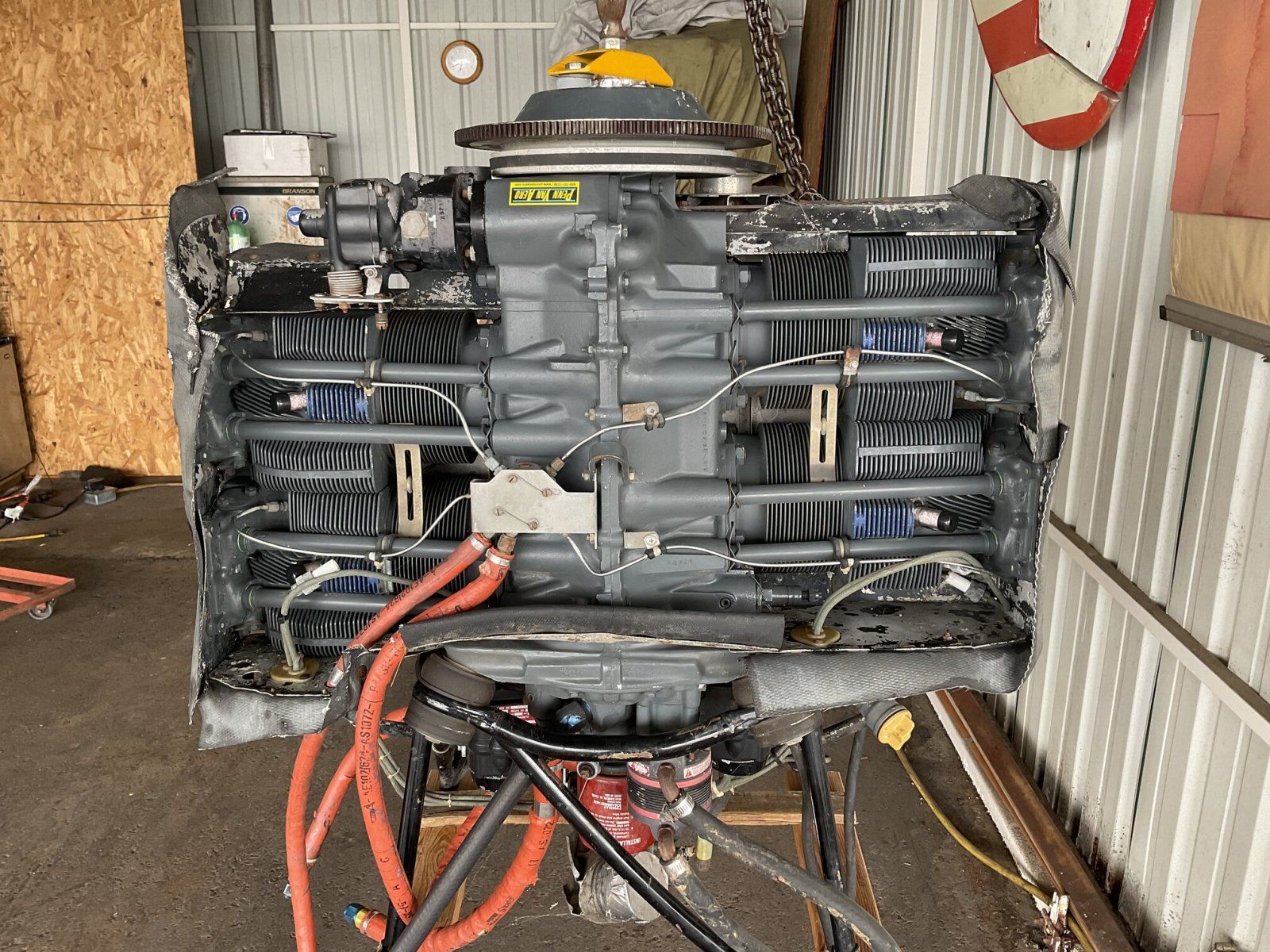

Я всё таки решился и купил двигатель Лайкоминг. Для будущего проэкта. LIO-360 , 200 сил. После посадки на брюхо ,двигатель отправили мастерскую с очень хорошей репутацией, перебрали, повреждений не обнаружили. Двигатель отходил всего 600 часов после капремонта, поэтому при инспекции только почистили, легко отхонинговали цилиндры, заменили все вкладыши и прокладки с сальниками.
Причина продажи- обыкновенная американская трагедия.. Два партнера купили севшую на брюхо Сенику, а потом разосрались. Один проявил солдатскую смекалку, продал правый двигатель и исчез. Второй, обнаружив пропажу двигателя, сразу понял что восстановление самолета теряет экономический смысл. И продает всё что можно.
Купил за 8900 долл , с доставкой с восточного побережья. И что характерно- отправил деньги неизвестному человеку, а он прислал двигатель, всё как обещал, с формуляром, всем обвесом, хоть сейчас ставь на самолет.
Но пусть постоит пока. Я ещо не определился с проэктом.

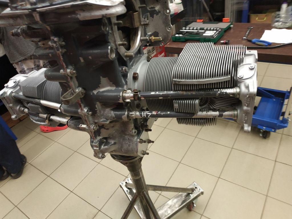

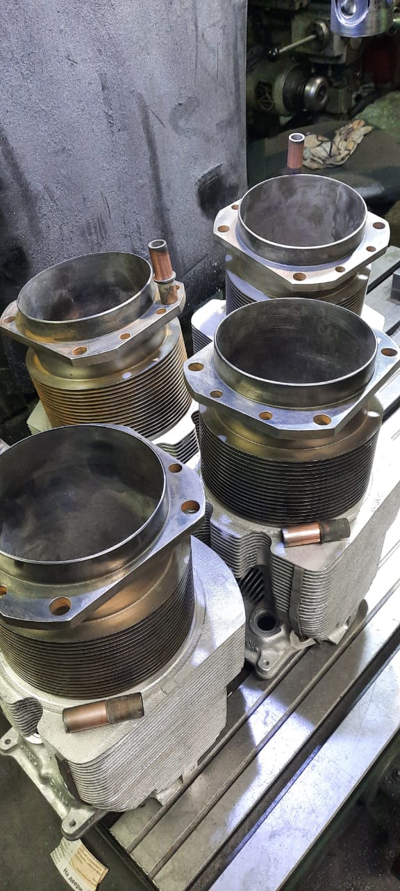

Почему вы не стали смывать старую краску с блока и деталей?
Некогда было.
Цилиндры смыли и перекрасили.
Блок подкрасим после сборки и газовки.
Уделяем внимание внутренним поверхностям, маслоканалам. При помыки с внутренней поверхности картера стала отлетать шелуха налета или краски..
Однозначно выгодное приобретение.
Не забывайте раз в месяц его хотя-бы чуть чуть проворачивать - при хранении без движения срадает распредвал в месте контакта с толкателями.
