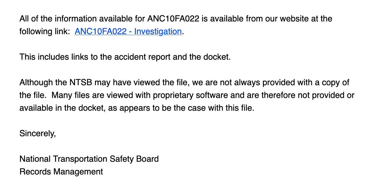

Однако стоит отметить, что "отстрел пилота", как и поломка переднего пилона или разрушение ручки трапеции, как и следы ударов винта по килевой являются общепризнанными признаками кувырка.
Вот, например, фото подобного инцидента произошедшего на Аляске:
