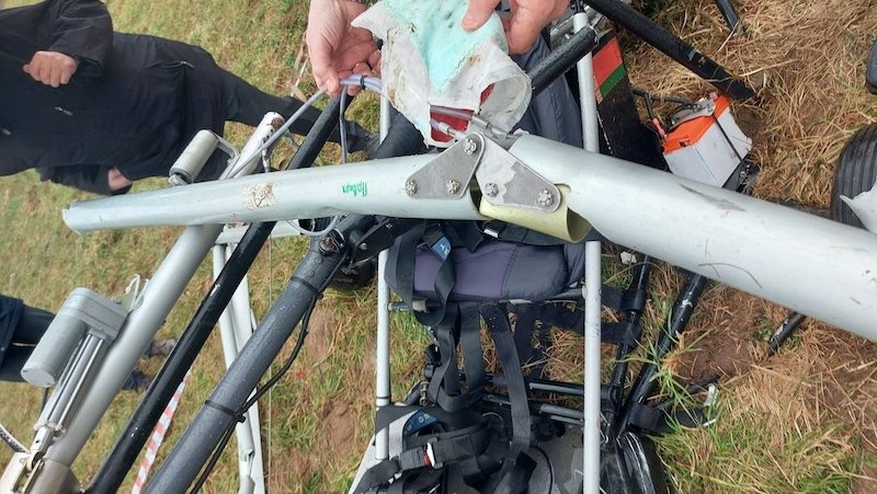

И еще, Вы упускаете еще одну немаловажную деталь. Если Во время кувырка разрушается килевая труба перед узлом навески и телега с остатками килевой улетает в противоположном от крыла направлении, то трос натяжителя поперечин будет следовать за телегой создавай подобный эффект.
Это как вариант.

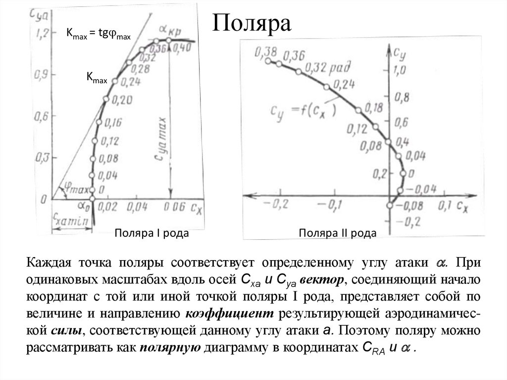

Вы когда нибудь слышали что такое поляра второго рода? Вот посмотрите
0,38 радиан это 20 градусов, -0,08 радиан это -4,5 градуса. В диапазоне от Cymin до Cymax она имеет вид параболы.
Это как вариант.

В отчёте ничего не сказано о повреждении килевой трубы. Килевая труба не сталкивалась с воздушным винтом. Британцы на которых вы сослались (The Tumble Mode - Where Test Pilots Fear To Tread) относят повреждение килевой к одному из общих признаков (факторов) кувырка, наряду с ударом ручки трапеции (basebar) в передний подкос тележки, которого мы тоже не видим в отчёте о катастрофе. Поломки скручивания законцовок вниз - тоже нет.

В отчёте читаем:

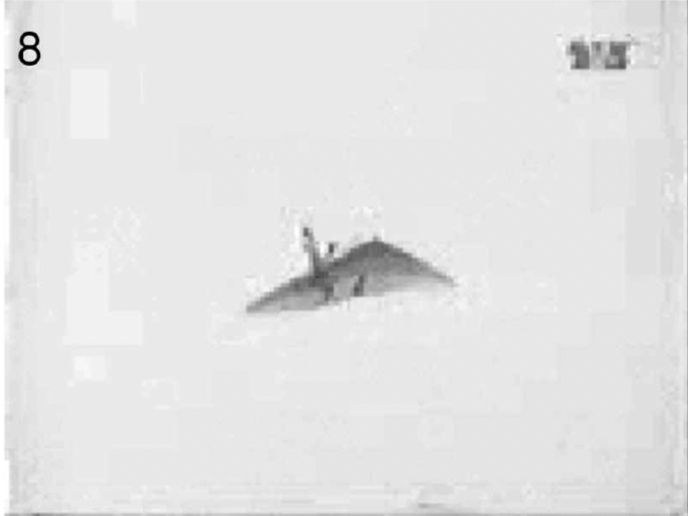

"По видеозаписи полета, произведенной пассажиром ВС, установлено, что после
выполнения взлета, на высоте ~50 м ВС энергично накренилось влево с увеличением угла тангажа на пикирование. При попытке КВС вывести мотодельтаплан из левого крена произошло энергичное перекладывание ВС в правый крен, сваливание и складывание левого полукрыла, после чего началось падение ВС с вращением по спирали." (Стр. 6)
"На 20 с полета КВС вывел мотодельтаплан из левого крена, однако из-за практически
полного отклонения РУ от себя в условиях турбулентности крыло вышло на закритические углы атаки (Рис. 34) с последующим сваливанием на правое полукрыло и переходом в режим «кувырок» (Рис. 35, Рис. 36)." (Стр. 39)
Только кувырок не тот, не канонический, через нос, а через правую консоль лёг на спину.
Это тоже не расчётный случай полета и нагружения крыла. Нет у дельталета эффективного способа остановить вращение по крену после сваливания на левое или правое полукрыло.
