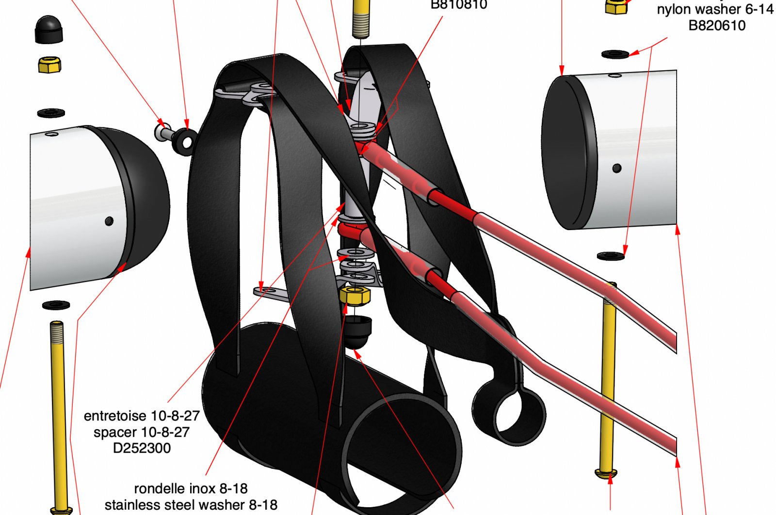

По поводу ремня Я хотел сказать следующее.
Говорить что ремни рвёт при перегрузке более 9g и делать из этого выводы действовавших в катастрофе перегрузках - это не правильно.
9g это 9*9.81м/с2, это не сила, а ускорение. Чтобы получить силу, надо ускорение умножить на массу.
Странно что комиссия не провела исследование прочности привязной системы и не дала оценку характера разрушения пряжки. Из приведенных в отчёте фотографий не видно что произошло с привязной системой пилота. Если действовала большая инерционная перегрузка, то по моему мнению, пряжка показанная на рис. 13 должна была бы слететь с ремня.
Не ясно из отчёта ремень оборвался или он ослаб и пилот вывалился из за не туго затянутых ремней.

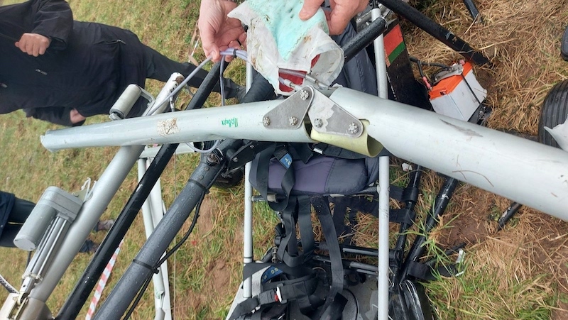

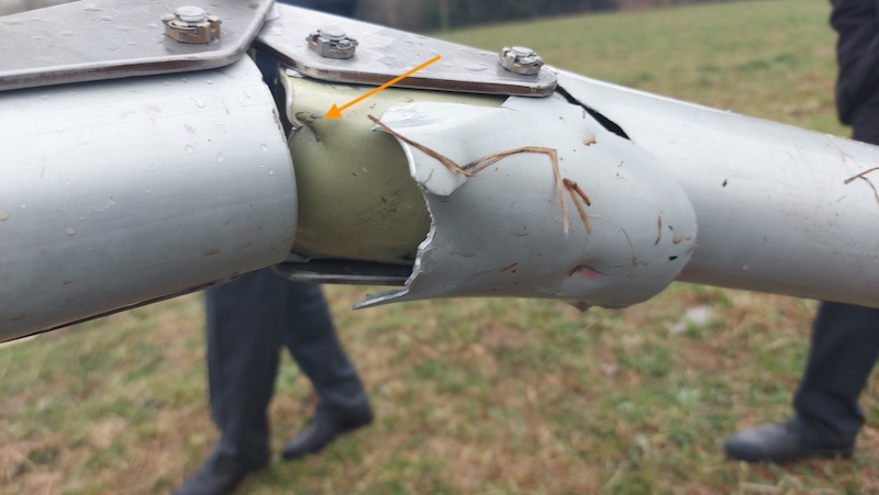

Такую деформацию труба могла получить при падении аппарата носом в землю, уже после кувырка.
Для этой фотографии, видимо, подтащили левую часть поперечины к узлу. Деформации и разрушение правой поперечины больше похож на нагружение сжатием, балка потеряла устойчивость и сложилась, где сложилась там и переломилась.
В отчёте плохо проанализирован характер движения дельталета, нет оценки угловых скоростей вращения по основным осям. Не дано определения кувырка, нет ни одной кадра подтверждающего кувырок (вращение дельталета по тангажу (вокруг поперечной оси Z)).
Ok. Допустим подтащили, допустим сжатие и все такое.
Но вот основной узел поперечины скорее всего разрушился при ударе о землю и эта характерная вмятина показывает какая именно нагрузка и каким образом разрушила эту часть трубы.

Мне кажется Вы избыточно концентрируете внимание на поперечине. Если не ломаются трубы, то экипаж покибает со 100% вероятностью.
А вот вопрос почему его поставило "на нож" в казалость бы спокойных погодных условиях Вы вообще опускаете.

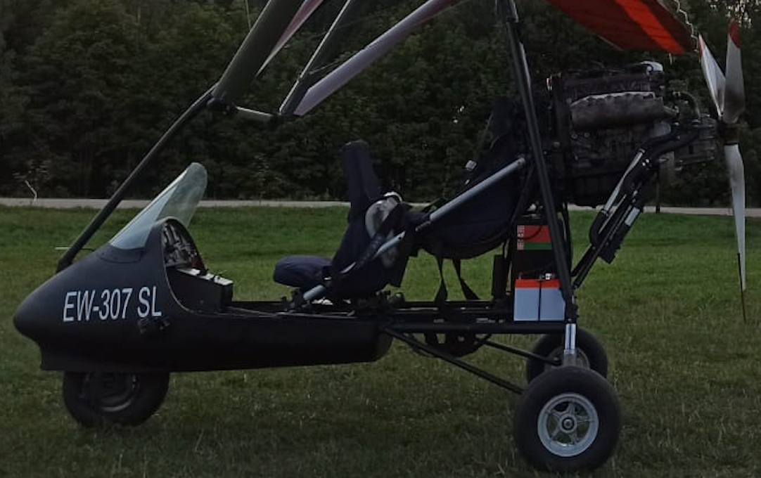

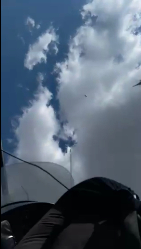

А вот по этому фото какое вращение дельталёт совершал? Какая ось? Все вроде нормально, только что пилот уже отсутсвует.
Обратите внимание стекло и антенка справа - это нос аппарата, а на переднем плане - спинка кресла пилота.
Нос аппарат смотрит в небо, на фоне которого разлетаются запчасти.

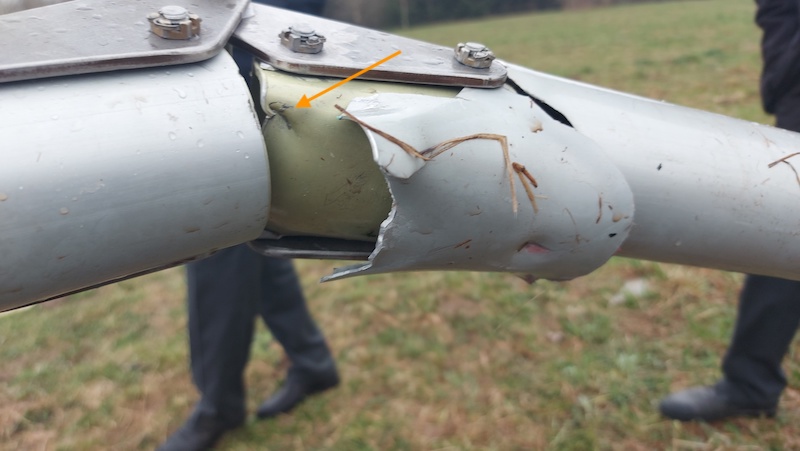

Эта фотография показывает что действовала нагрузка в плоскости "хорд" направленная вперёд, которая растягивает поперечину.
Нагрузка в плоскости хорд крыла направлена вперёд при полете на больших углах атаки (положительных и отрицательных). По тем британским работам о кувырке, на которые вы сослались, угол сваливания составляет +20 и -25 градусов. При угле 20 градусов, сила направленная вперёд составит около 1/3 от подъемной силы крыла. Силы тянут вперёд боковые трубы стремясь уменьшить угол стреловидности. Эти силы создают момент относительно шарнира переднего узла, поперечина уравновешивает этот момент растягиваясь.
Имело бы смысл снять пластины с правой поперечины и осмотреть крепёжные отверстия в трубе на предмет пластической деформации.
В отчёте, также стоило осмотреть и показать состояние переднего узла и узла на боковой трубе.
Кручение трубы поперечины произошло из-за внецентренного приложения силы в узле крепления к боковой трубе. Сила прикладывается ниже продольной оси трубы ( оси жёсткости). Когда тянет боковую вперёд, создаётся момент закручивающий по часовой стрелке, когда назад - против.
Судя по фотографиям рис.34 и 36 были плечевые ремни, правда почему-то они разные. Или плечевой был один, а справа это сумка какая-то на плече. Возможно плечевые ремни оборвались.

Еще раз - слишком много внимания к поперечине
Поперечина Блика избыточно усилена
Берем за пример сертифицированного производителя с мировым именем.
Вот поперечниа и пластины крыла Aircreasion Ixess 15 в качестве примера. Разберу до каркаса, не поленюсь и замерю стенку трубы поперечины.
Весь мир летает и не знает, что нагрузка направлена "вперед"и что "Силы тянут вперёд боковые трубы" и "растягивают поперечину"
Простите, но звучит это, как минимум крайне странно, а, если быть честным - полный бред.
Раз Вы вне дельтапланерной тематике, то зачем строить такие предположения?
В страшном сне не могу представить каким образом заставить растягиваться поперечину, например, на крыле AEROS STRANGER, в котором без упора ногой и вспомогательного шнура и приличных усилий поперечниу вообще не взвести.
А это узел самого скоростного крыла в линейке - Bionix, все просто, и очень минималистично.
И еще, Вы упускаете еще одну немаловажную деталь. Если Во время кувырка разрушается килевая труба перед узлом навески и телега с остатками килевой улетает в противоположном от крыла направлении, то трос натяжителя поперечин будет следовать за телегой создавай подобный эффект.
Это как вариант.
Но никакой угол атаки (в эксплуатационных диапазонах) не заставит поперечину растягиваться. И не имеет значения это подкосный аппарат или мачтовый.

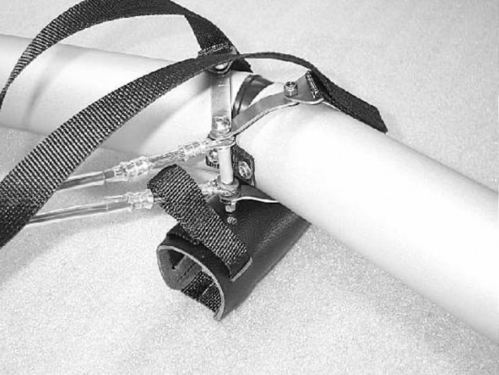

Обычные нашивки на ремнях, как на спортивных авто делают.
