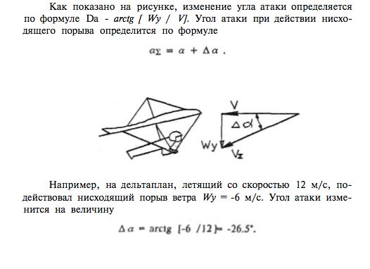

Книга Азарьева "Опасные режимы полёта дельтаплана" в главе 3.2 Неуправляемое пикирование
Интересная формула демонстрирующая, как меняется угол атаки крыла при попадании в нисходящий поток.
Там это в контексте глубокого пикирования, но для нашего случая очень показательно.
При попадании в нисходящий поток -6м/c у дельтаплана летящего со скоростью 12м/с. угол атаки измениться на 26.5 градусов!!!!
Другими словами, если я сделал горку, реализовал избыток скорости в набор и вышел в горизонт с углом ниже среднего, то попадая в нисходящий поток или поток попутного направления у меня угол резко становиться критическим, если я продолжаю удерживать трапецию на том же уровне, как мы видим на видео, то кувырок неизбежен, так как набегающий поток к хорде совершенно далек от диапазона нормальных значений.
Далее, чисто мое субъективное мнение: при разгрузке крыла, в результате воздействия турбулентности, необходимо подтянуть трапецию, для удержания угла атаки в рабочем диапазоне. У меня происходит инстинктивно, досталось в наследство от дельтапланов и парапланов. Работаешь в термике на поджатых клевантах, получил заброс в ядре - руки вверх. Разгрузку на выходе из термика - ручку трапеции сразу к себе. С удовольствием выслушаю конструктивные возражения.

Не знаю, с какой скоростью был нисходняк , в который я попадал, только троса хлопнули и полетел дальше.
Важно понимть разницу в разгрузке на границе восходящего потока и довольном массивное воздействии воздушной массы за препятствием, да еще и с попутной составляющей.
А угол как был, так и остался.
Если вы о угле атаки, так он постоянно меняется, так как угол атаки это угол между хордой и набегающим потоком.

Пытался ответить на вашу реплику "А угол как был, так и остался." более расширенно, не очень понятно, что именно вы имели в виду.
Если речь идет о классическом угле атаки, то я ответил выше.
Если речь идет о положении трапеции, то видео указывает на то, что в случае разгрузки необходимо прибрать ручку, по сути тоже самое только в математическом виде сформулировал Азарьев.

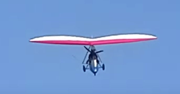

Спасибо Тонус за фото!!! Что я вижу на этом фото??? Видим управляющее действие пилота на ввод в левый крен, вроде все правильно,ничего особенного.... На самом деле здесь четко видно как мы ВСЕ управляем аппаратом... Смещение ЦМ в полной мере не происходит, происходит поворот вокруг ЦМ из за того что нет силы смещающий одновременно и двигатель, поэтому эффект управления уменьшается в разы, а сайлентблоки в узле этому только способствуют. Возможно применение совместно и велосипедного усилия ( кто то здесь рассказывал об этом) поспособствуют созданию этого усилия...хороший эффект от килей на аппарате у ОТТО ... И еще.. Крутка безобразная из за установки лат на лопухах, т.к. геометрия никак не способствует хорошей управляемости и устойчивости.. Вот это я вижу четко и неспроста Медник на своих Рево поставил управляемые кили на обтекателях основных шасси....Как то вот так... С уважением ( это мое видение ситуации, многие видят совершенно другое, а мне хочется чтоб все летали грамотно и безопасно..а на таких крыльях пилотаж ну точно не канает)
А у каких крыльев нет лат в лопухах и где там крутка ? Сколько видел крыльев, особых отличий в латах не увидел...На данном крыле наоборот вроде бы тут определили что оно "плоское"...
На том фото лопухи оттопырены потому что в этот момент была очень сильная нагрузка на крыло (резкий выход из пикирования) это хорошо видно на видео !
Консоли по выгибались от перегруза. А в прямом полете все как обычно см. фото.
И потом судя по видео пилот не испытывал каких то проблем с устойчивостью и управляемостью.
Уважаемый Тонус!!! Если под нагрузкой парус принимает такую форму, провал лопухов, это уже ЧП, это говорит о том, что в геометрии лат, заведомо неправильная аэродинамика... Так не должно быть!!!
Так я же не спорю,конечно так не должно быть, просто хочу понять ..
А скажите вот на этом фото (см.ниже) тоже не правильные латы ? Это из за них так повыворачивало лопухи?
..это говорит о том, что в геометрии лат, заведомо неправильная аэродинамика
По моему это говорит о том что крыло запредельно перегружено !

Рассогласование телеги и крыла как то уж слишком.
Концевые латы зажаты...под нагрузкой они не так должны стоять...Отсюда можно говорить ,что профиль не соответствует раскрою, а раскрой похоже не соответствует жесткости консоли... я вот об этом, так я думаю...( разбираем трагедию именно на этом аппарате) убедите в обратном
Концевые латы зажаты...под нагрузкой они не так должны стоять...Отсюда можно говорить ,что лекальная кривая переднего шва не соответствует жесткости консоли... я вот об этом, так я думаю...( разбираем трагедию именно на этом аппарате) убедите в обратном
