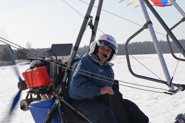

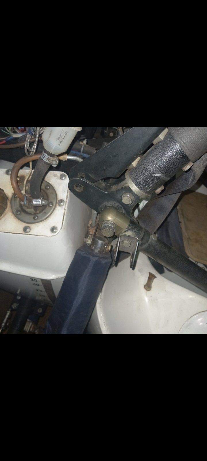

Вы четко себе представляете конструкцию телеги МД-50? Два вертикальных пилона крепятся к верхним концам рамки сидений. От верхнего узла подвеса, в месте схождения двух вертикальных пилонов, есть кронштейн крепления переднего подкоса. Нижнее крепление этого подкоса впереди на изогнутой части хребтовой трубы.
Представили?
Моя версия, сугубо личная. Каким-то образом произошло рассоединение нижнего конца переднего подкоса. Под воздействием воздушного напора вся телега прокачивается носом вниз двигателем вверх. Плюс реактивный момент от вращения винта. В следствии чего лопасти вина бъют по задней кромке крыла. Далее рвется парус крыла, возможно цепляет растяжки антипик и бъет по задней части килевой балки. Далее разрушается левая часть поперечены. Левая консоль складывается. Конструкция кувыркается. Как то так.
Представили?
на мд50 (сам их строю) есть такие штучки внизу задних пилонов,называются ушки,так вот эти ушки при поломке или подкоса или его кронштейна удерживают телегу от опуская носа вниз,в этих ушках стоят толстые штифты
Согласен. Я не претендую на истину в последней инстанции. Летал на такой телеге. И собирал ее в полетное положение. И мне, лично мне, этот узел виделся лишь как технологический.
он считается узел безопасности,внутри пилонов троса переходящий через болт на ушки-это одно,а второе как раз сохраняет при отцепке переднего подкоса
Представили?
Пабло чуть опередил. У меня была такая телега . Меня смущает больше скручивание телеги относительно крыла , пусть и с исправным узлом подвески (допустим) . Хоть и с отсоединенным передним подкосом . Даже без болтов в ушках , в нижней части спаренных пилонов.
