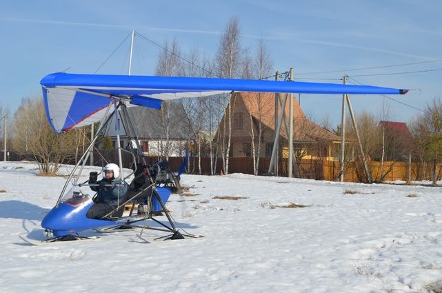

Два сезона аппарат отлетал штатно. Зимой выбрались на полеты. Погода спокойная, теплая, но "ушки" у Солнца, указывают на скорую перемену с усилением ветра. Пока, летаем.... С Запада начала приближаться темная серая масса. Летаем круги и поглядывает в эту сторону.
Перерыв. Пьем чай. Пока тихо, но дело к закату. Я взлетаю один, чтобы посмотреть подальше, что к нам идёт.
От Запада видно плотную стену снега и она движется к нам. Ясно, что нужно "сматывать удочки" и поскорее. На третьем развороте начинает побалтывать, а когда приземлился, полосу накрыл шквалистый ветер и снег.
Чтобы собирать аппарат в ветровой тени, прямо по посадочному курсу, в продолжении полосы, стоит полоса деревьев, и я еду по снегу к ним. Ветер порывами бьёт то справа, то слева и словно стремится вырывать ручку трапеции. С трудом удается удерживать аппарат от опрокидывания. И, в какой то момент, чувствую вибрацию по крылу и до слуха доносится дробный цокающий звук. Не раздумывая глушу мотор и "якорюсь" - подставляю крыло на ветер, чтобы не перевернуло.
Минут через 15 шквал прошел и сменился ровным умеренным ветром с снегопадом, а позже и он прошел. При осмотре обнаружилась причина вибраций и вызвавшего беспокойство звука. Крыло крутило ветром по курсу и пропеллер достал - таки две латы. Порубил их, сам не пострадал и скреб по кончикам.
Это к тому, что летаешь, летаешь, а в один момент да попадешь в условия, на которые не рассчитывал...

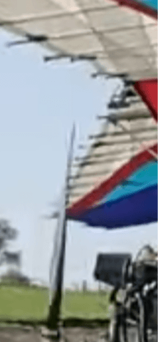

Кто сможет ответить на такой вопрос...В самой верхней точке траектории (горки) происходит ХЛОПОК , где положительная перегруза прекратила свое действие. Соответственно , дальнейшее устремление дельталета ВНИЗ , с последующими широко раскрытыми "ножницами" . Где рубится все , чему можно рубиться. ...Так вот , таких ГОРОК в его летной карьере было "вагон и маленькая тележка" -ХЛОПКОВ НЕ БЫЛО. Больше чем уверен , что покойный летал и в интенсивных термических условиях и при приличных ветрах-ХЛОПКОВ НЕ БЫЛО. ...А теперь прошу разьяснить мне природу этого ХЛОПКА.
Чтобы ответить на этот вопрос нужно будет обработать видео таким образом, чтобы были видны линии между крылом и трайком.
Затем отследить, как это конструкция меняет свое положение относительно кадра и друг-друга.
Если вращение телеги и крыла происходит вместе с телегой, то угол линии телеги и крыла будет неизменным, а значит это классический кувырок.
Если эта разница значительно измениться, то возможен какой нибудь обрыв.
Но даже на этих фотках видно, что угол остается в нормальных пределах.
Вы летали когда-нибудь в термичку на дельтаплане? Так вот когда вываливаешься из приличного плюса в минуса, воспринимается это довольно резким рывком в результате которого ноги бьют по нижней обшивке с ощутимой силой. Так вот представьте себе, как будет вести себе тяжелая, с приличной инерцией ВМУ?
Подушки, как и вся конструкция будут подвержены не характерной нагрузке, в результате которой двигатель будет стремиться уйти вверх, как тот пассажир на моем видео, а крыло под действием нисходящего потока и меньшей инерции будет стремить вниз. Таким образом килевая летит навстречу с пропеллером.

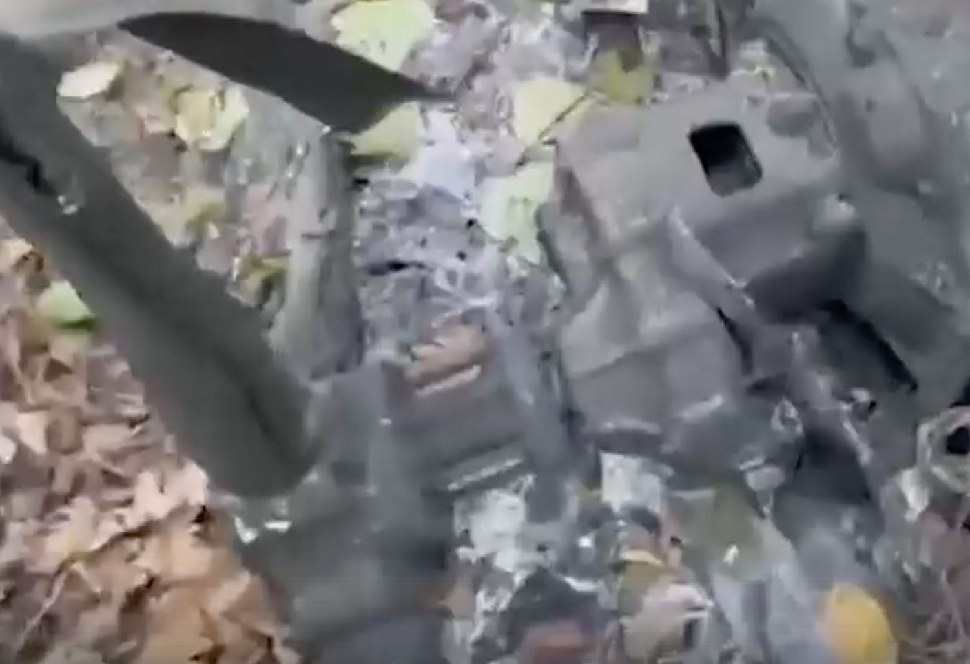

Теперь остается отметить тот факт, может ли достать винт в этом случае до килевой или нет. В принципе не должен, но есть одно но.
Если внимательно глянуть фото с места падения, то можно увидеть проставку между винтом и редуктором.
Дело в том, в данном случае стоит конверсия, двигатель тяжелый и вес растянут по длине, что требует его максимально придвинуть вперед для лучшей центровки.
А это, в свою очередь, приближает край лопасти к килевой, как наиболее далеко выступающей части задней кромки.
Проставку ставить просто так не имеет смысла, значит проблема с недостатком расстояния уже была и ее решили таким образом.
Не стоит оценивать достаточность расстояния до килевой на аппарате стоящим на колесах, как правило никто не знает как сместиться двигатель при отрицательной нагрузке. Производители, которые работают серийно наверняка этот вопрос изучают, а вот у самодельщиков на это не всегда есть ресурс, знания и возможности.
Фотка на которой хорошо видна проставка:
Так может случиться только при обрыве подушек. Если так было, то это и есть главная, то есть техническая причина катастрофы. А турбуленция только предпосылка. Не должны подушки рваться при расчетных перегрузках +4/-2. Об этом и толдычим тут для особенно упрямых.

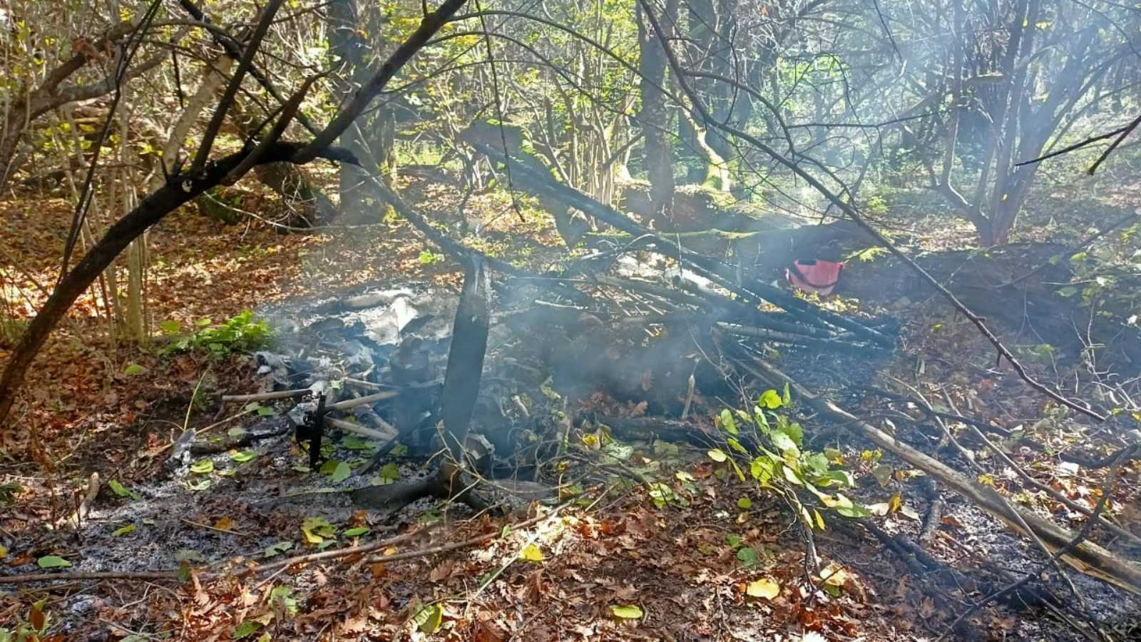

Особо упрямым предлагаю создать тему "Может ли достать или нет" и там продолжить. Только желательно мнение приправить фактами.
А еще не хило бы показать как винт "рубит килевую, как спичку", тоже очень интересно.
А еще особо упрямым стоит задуматься над тем фактом, что чиркнуть по килевой это не катастрофа, от слова совсем. Хлопок будет, кончики лопастей обломает, но этого еще никто не умирал. А вот когда аппарат кувыркается - это уже фатально, если спассистемы нет под рукой.
Если интересно, то попробуйте сами рубануть. В этой катастрофе среди обломков была перерубленная труба килевая, насколько мне известно. Постом выше я Вам еще лучше кадр сделал про винт и килевую погибшего аппарата.
