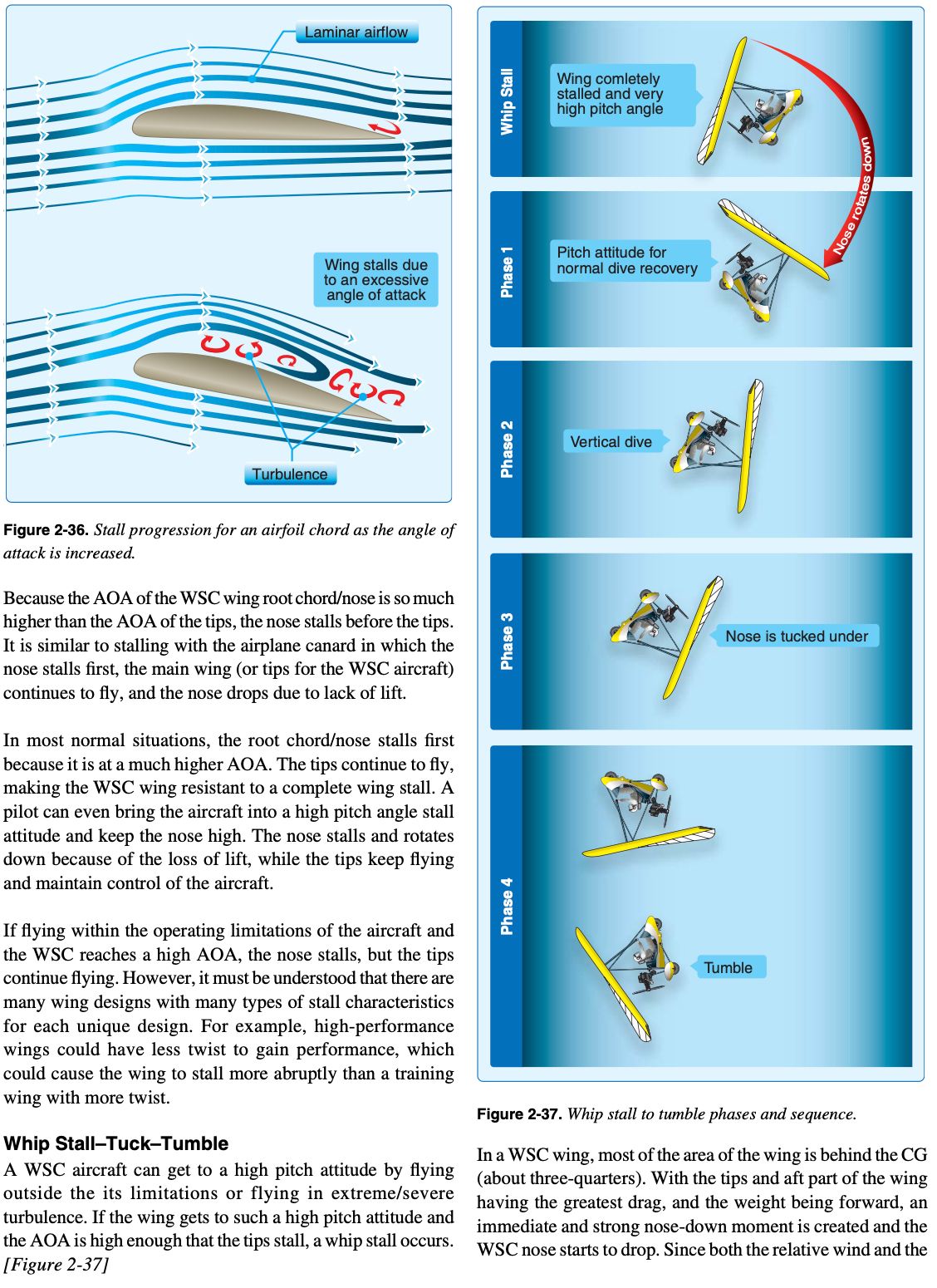

Если не касаться деталей, обобщить и размышлять в русле темы, то условно есть только три варианта:
1. Положительный угол атаки - лист задерет и улетит вверх.
2. Нулевой угол атаки - условно лист улетит вперед
3. Отрицательный лист улетит вниз.
Понятно, что вариант упрощенный, так как не учитываем скорость, сопротивление, коэф.подъемной силы Я в пути!.
Точно также крыло имеющее скорость будет стремиться вверх, крыло имеющее недостаточную скорость будет опускать нос и стремиться вниз.
Что в принципе чувствует любой из пилотов летающих на исправном и сбалансированном аппарате.
То что аппарат в обсуждаемом случае опускает нос, говорит нам о том, что угол атаки стал отрицательным. Учитывая, что это происходит в самой конечной точке восходящей траектории, то смена угла атаки и имеет довольно резкий характер, что можно квалифицировать, как динамический срыв или
"Whip Stall".
Ситуацию усугубляет тот факт, что пилот продолжает удерживать отданной трапецию все это время, что делает кувырок неизбежным.
Внимательной смотрим на руки пилота на картинке из учебника и фотки отсюда
Ничего не напоминает?
Динамический срыв это понятие из учебника, на английском звучит, как Whip Stall. Кстати Whip с английского ХЛЫСТ.
Глава 2 раздел 19 - Whip Stall–Tuck–Tumblе, книга называется "Weight-Shift Control Aircraft Flying Handbook" или "Руководство по полетам с балансирным управлением". Учебник официально признанный такой вот этой организацией:

Для Вас причины не видимы, я их отлично вижу. Вы понимаете, что такое динамический срыв? Что значит это для дельтаплана?
А по поводу "старалось сохранить прямолинейную траекторию до тех пор, пока ручка не уперлась в подкос?" вопрос звучит даже как-то по-дилетантски.
Не сочтите за грубость, но Вы в курсе о чем глаголите?
Вы привели в пример отрывок из замечательной книжки на английском языке. Вопрос - вы переводили, хотя бы, эту часть? На этих замечательных, красивых рисунках пространственное положение аппарата, угол траектории полета, уж слишком велик. Ну прям как знаменитая "свечка" Льва на "АТОМЕ". Но Лева, благодаря своему огромному опыту и глубоким знаниям, выходил из этой и схожих ситуаций без кувырков. А в случаях с катастрофами обсуждаемых здесь углы траекторий полетов намного меньше по сравнению со "свечкой" в исполнении Левы.

"здесь углы траекторий полетов намного меньше" - довольно абстрактное заявление, не авиационные определения, я даже не знаю, как на него ответить.
Ну, летит аппарат с запасом скорости в гору, все "углы траекторий" значительно больше, чем в финале и ничего, аппарат не кувыркается. Истребитель набирает почти вертикально и не кувыркается! А "углы траекторий" там ого-го!
Поэтому в учебнике написано про угол атаки, а это угол между хордой и набегающим потоком. Понимание сути явления открывает некоторые другие аспекты и позволяет делать определенные выводы. Угол атаки не имеет никакого отношение к горизонту и траектории. Заодно представьте как меняется угол атаки при переходе из восходящего в нисходящий поток.
А вот как вы на глаз определяете угол атаки летящего аппарата - с удовольствием выслушаю.
