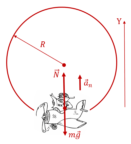

Да, но сначала надо точно знать, сколько там Ж действительно есть.
я посчитал (конечно примерно) около 8,8 - 19,8 g. перегрузка запредельная. формула из третьего примера: https://yourtutor.info/расчёт-перегрузки
исходные данные использовал следующие: 1 оборот в 1 секунду или 1 оборот в 1,5 секунды (взят диапазон для понимания результатов), радиус вращения около 5 метров, периметр оборотов (длина окружности) от 21 метра до 31,5 метра.
Один из видеоисточников для анализа (но суть одинаковая при вращении):
То есть радиус от 3,5 до 5 м и частота вращения от 0.66 до 1 Гц. Так? Можно с цифрами формулы расписать, как вышли результаты 8,8 и 19,8?
В нижней точке «мёртвой петли» на пилота будут действовать две силы: вниз — сила , вверх, к центру «мёртвой петли», — сила (со стороны кресла, в котором сидит пилот):
Туда же будет направлено центростремительное ускорение пилота , где v = 21м/с (вариант 2 – 31,5 м/с) — скорость дельталета во время вращения, — радиус «мёртвой петли». Тогда вновь в соответствии со 2-м законом Ньютона в проекции на ось, направленную вертикально вверх, получаем следующее уравнение:
Тогда вес равен.
Итак, расчёт перегрузки даёт следующий результат:
Вариант 1
Вариант 2
