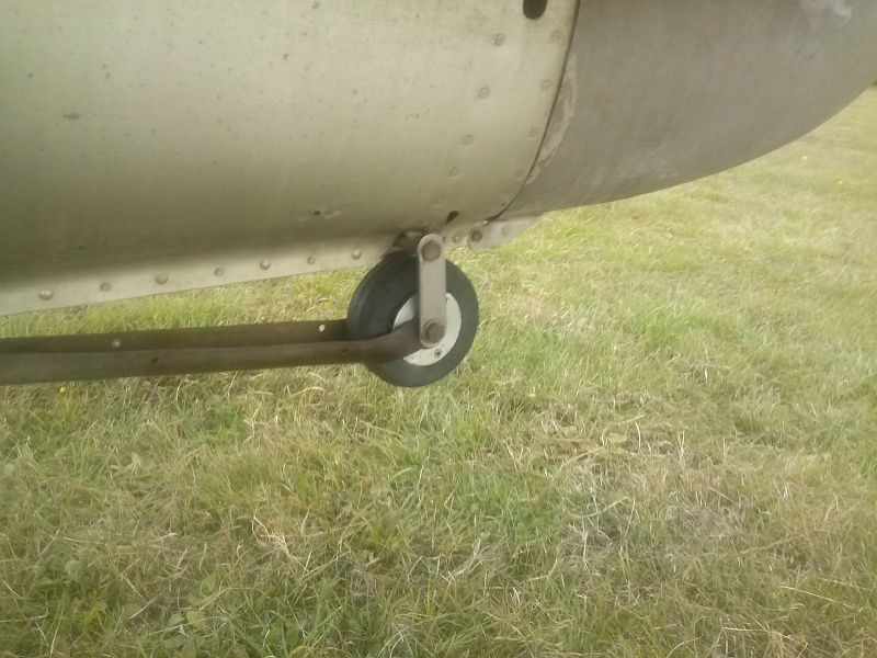

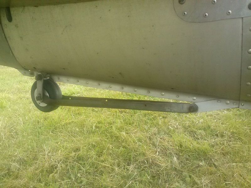

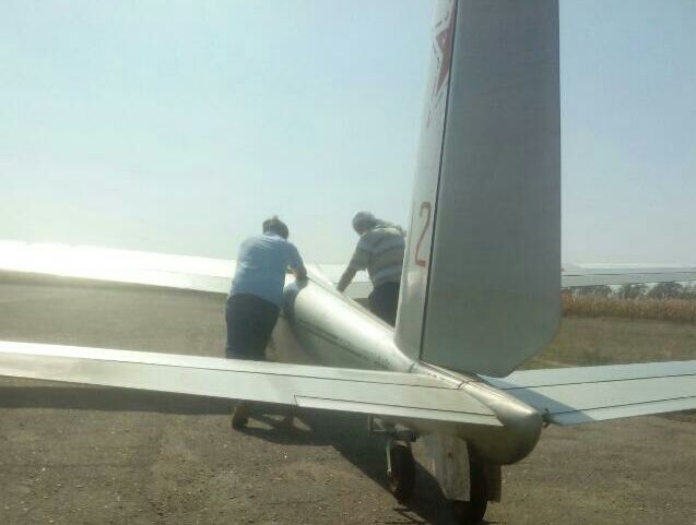

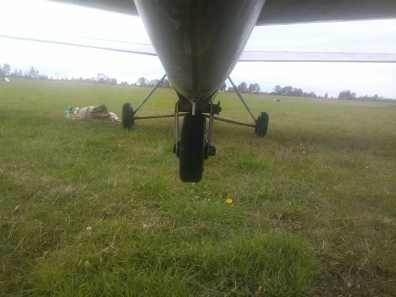

Да, на фото приспособление для перевозки планера, ну очень удобное. Колесо заднее на планер сделал сам (240 мм), никаких нареканий нет. Фото добавлю позже, сильно крупные, сюда не влазят

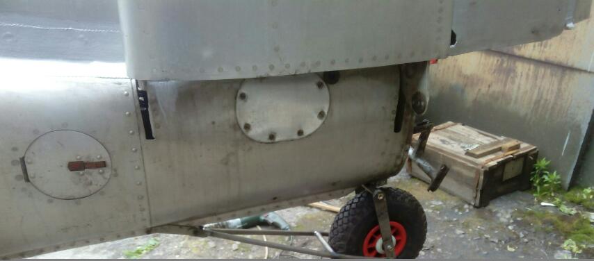

Вот ещё одна. Колесо в обтекателе. Без обтекателя летать не комфортно: при нескоординированном развороте происходит что то похожее на срыв потока в районе заднего колеса, как это я понимаю. После установки обтекателя это всё исчезло. На качество установка колеса не повлияло

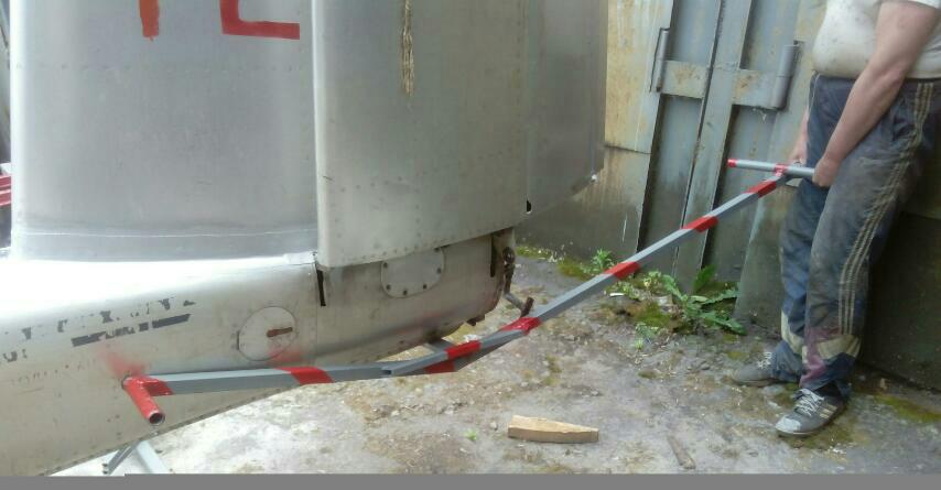

Где берете колеса? Я делал себе подобную конструкцию с небольшим амортизатором, колеса покупал в магазинах. Ну, чуть меньшего диаметра, что бы хвост не поднимать выше стандартного положения.  Колеса оказались хилыми и легко разваливались. За сезон разбил три колеса, после чего вернулся к обычному костылю.
Колесо покупал на рынке, малых диаметров не нашел, поэтому поставил это. Немного сомневался, т.к. высота немного выше, чем на родном колесе, но опасения были напрасны. Да и вариантов не было: костыля с резинкой не было вообще. Посадки были на пахоту, траву, асфальт. Колесо само является амортизатором, главное не перекачать. Может у Вас колесо малого диаметра при посадке значительно быстрее крутится, может в этом проблема?

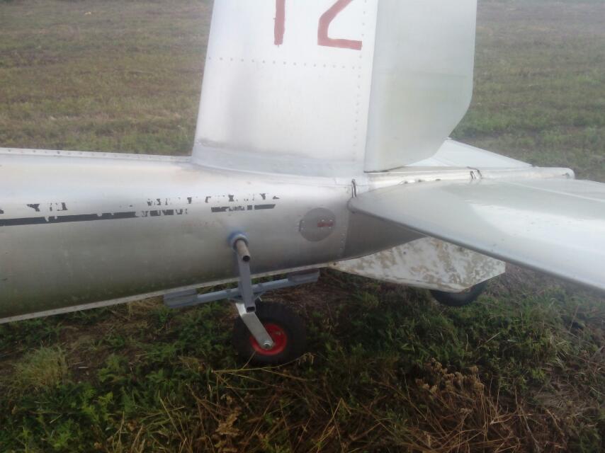

Вот фото еще одного девайса. У меня сделана ручка, можно сделать дополнительно с замком на фаркоп,- лично в нашем коллективе эта штука не используется.

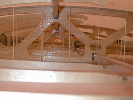

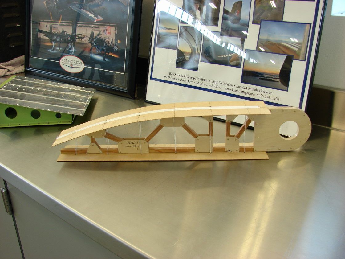

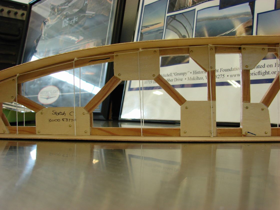

Ну, чаще всего это делают без спец. отверстий, а просто шьют вокруг нервюр. Наберите в интернете rib lacing.

Я бы сказал, что здесь это основной способ и применяют его на самых разных типах самолетов. Он и называется соответственно - шнуровка, а не шитье. На Ютюбе есть видео, как это делается, как вяжутся узлы и как они прячутся внутрь обшивки.
