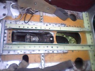

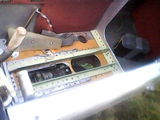

Вот временный вариант ремонта Бланика при ослаблении четвертого шпангоута - когда узел крепления колеса начал вылезать в кабину в районе четвертого шпангоута.  Смысл - перенести усилие с пола в районе четвертого шпангоута на 3 и 5 шпангоуты. Установили в задней кабине два дюралевых уголка 30х30 с толщиной 5 мм между 3 и 5 шпангоутами. 5-й шпангоут усилили уголком. Ставили на самозатягивающиеся болты. Снимки прилагаю. Долетали сезон, даже несколько грубых посадок от ученика выдержал. Правда на скольжении не садились ни разу, т.е. боковых ударов не было. Да, в заднем сидении пришлось два паза пропилить ножовкой под уголки. И под заднюю часть сиденья, где оно тонкое, подложить лист фанеры - привязали к уголкам. Но они почти не заметны, так как сиденье намного тоще. После такой доработки, я с своими 190 см спокойно помещаюсь в инструкторской кабине.

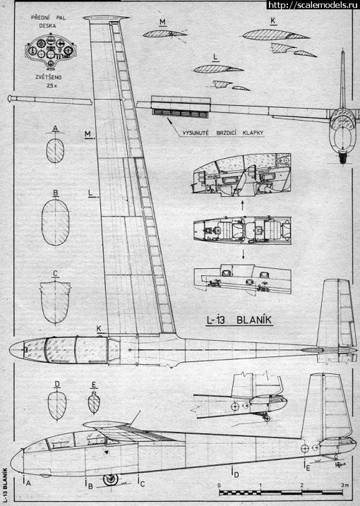

Уважаемые друзья, прошу сообщить кто имеет доступ к планеру Л-13, или чертежам (бюлетням итд)нужны  размеры закрылков, элеронов стабильника и рулей, д-ш-т (длинна...) нужно перетянуть а размеров не знаю для заказа ткани дистанционно планер не мой и не уменя.

Вообще-то, чертежи Бланика легкодоступны в интернетах... прям через яндекс найти можно.
Я нашел только РЛЭ выложенное славным  Днепропетровским клубом там общие размеры а подетально нет , также есть какие то модельные чертежи  возможно у  вас еть  подсказка буду благодарен за помощь.
Готов поклясться, он не временный.
Следующий сезон начнете в этой же конфигурации
Вы правы. Скорей всего так и оставлю. Доработка мне очень понравилась. Хорошо себя показала на практике. Что бы вернуться к стандартной конструкции, надо высверлить все крепежи и еще кучу других заклепок, разобрать пол планера, вытащить колесную раму сделать новый четвертый шпангоут,   и потом все в обратном порядке собрать. При этом все крепежные отверстия увеличатся за счет высверливания и прочность уменьшится. Оно мне надо? Так что, скорей всего ограничусь полной проверкой всего шасси, и если не найду ничего опасного, то так все и оставлю. Ну может поставлю дополнительные боковые усиления к колесной раме для парирования боковых ударов. Но конструкцию еще пока не разработал. Не исключено что это вообще невозможно будет сделать. Вот по-изучаю что там внутри, тогда решу.

Вообще-то есть разные способы перетяжки. Я пользуюсь такой методикой - шьются чулки по размерам закрылок, элеронов, рулей высоты и направления. Для этого ткань складывается пополам, и сшивается по одной стороне по ширине обтягиваемого узла. Таких чулков для Бланика надо 7 шт общая длина порядка 22 метров при ширине ткани порядка 1,5 метра. Правда при таком методе отходов больше, зато качество получше.
