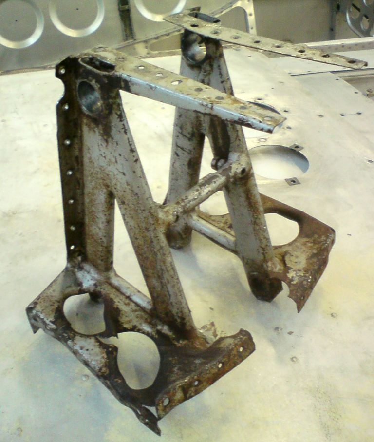

Уважаемые планеристы. Кто подскажет где найти чертежи фюзеляжа Бланика. Меня интересует силовой набор в месте крепления колеса и вся часть фюзеляжа в этом районе. А то обнаружил, что амортизатор стал вылезать в заднюю кабину. Полез под пол, а там вообще нет силовых элементов, хотя явно видны их остатки. Вся нагрузка с амортизатора стала направляться на обшивку пола. А она в конце концов не выдержала - выперла наружу и полопалась. Видимо до меня Бланик сильно трахнули колесом, так что все смялось, потом кое-как отремонтировали и всучили мне. Вот теперь думаю, как восстановить. Колесо практически ушло под фюзеляж и амортизатор не работает. Что там за силовые элементы были, понять трудно по остаткам. Может есть чертежи по которым возможно найти решение. Или кто подскажет как из такой ситуации выходить? Я тут подумал что единственный шанс это усилить пол с помощью пары швеллеров - перераспределить нагрузку с точки упора амортизатора между двумя соседними шпангоутами. Может кто другое решение подскажет?
Там стальная рама,на которой смонтирована вилка и аммортизатор.Без этой рамы подвеска работать не будет.Если ещё и потрескался дюраль,то дела совсем плохи,там хитросплетение и нагромождение элементов жесткости и трудный доступ вовнутрь,без 100грам не разобраться))))
В чешском руководстве есть рисунки,но чертежами их нельзя назвать.Поэтому лучше проявить смекалку и переделать по-своему.Может сделаете фото,чтобы легче было понять проблему?
Вот старая деформированная рама...барину нужно напрячься и осмотреть внимательно своего"рысака"!! :🙂

Как раз эта рама и вылезает через пол в заднюю кабину. Судя по всему у нее должно быть крепление к какому-то силовому элементу снизу, который в моем Бланике отсутствует.
Нет, снизу нет ничего. только обшивка. С этой стальной фермы все усилия сдаются на 2 шпангоута и продольный набор под полом второй кабины.  Отвсерливайте пол, все увидите. Ферма корродирует, разрушается. Если развалится, вилкой и колесом разворотите обшивку на брюхе, ремонта на порядок больше. Я ремонтировал.  Ничего сложного, долго только...
Спасибо! Я что-то подобное и предполагал. Наличие продольного набора под полом не обнаружил. Там только жалкие остатки. Нижняя часть рамы, насколько я понял должна быть приклепана снизу к обшивке. У меня ничего этого нет. Снизу лист обшивки заменен на новый, и к нему уже ничего не приклепано.  Боковые крепления рамы к 4-му шпангоуту то же отсутствуют, поэтому она и полезла вверх. Да и на раме эта часть 4 - го шпангоута сильно деформирована.  Вообще хорошо что Альбатрос привел фото всей конструкции. Я хоть понимать начал, как там силовой каркас работает. По хорошему, надо разбирать фюзеляж, класть его вверх ногами, высверливать клепку снимать нижнюю часть обшивки и восстанавливать всю систему крепления колеса по новой. Но на это пока нет возможностей. Пока принял решение сделать продольный  силовой набор на полу в задней кабине так что бы распределить вертикальную нагрузку с пола  между 3 и 5 шпангоутами. Думаю поставить там пару швеллеров DIN 1026 типоразмер 50х25. Сейчас их ищу.
Не,  доступ к ферме со стороны пола, снизу не получится.. его отсверливайте. Ферму все равно снимать, рихтовать, варить,  пескоструить, красить............. Накладки-усиления сверху не помогут, отломится окончательно - разнесет все. Придется много новых деталей делать.  Кроме вертикальной, есть еще боковая нагрузка. Все сломаные фермы на моей памяти - посадка с боковиком. Ну и плюс коррозия всегда имела место. А то,  что она к обшивке снизу не приклепана, это не влияет ни на что.
Лучше встать на ремонт,чем продолжать эти художества с подкреплениями...практика показывает,что нет ни какой военной необходимости продолжать эксплуатацию с такими разрушениями конструкции...,и,хотя планеру колесо не нужно вовсе,достаточно и лыжи,но мы же не умнее чехов,поставивших такой орган приземления на своё изделие 😀

Тут попутно еще один вопрос появился. Через эту раму, на которой колесо крепится, проходят тросы управления рулем высоты. Эти тросы можно временно снять а потом вернуть на место? И как это делается. Насколько реально сделать это в полевых условиях? А то укреплять раму мешают.
в полевых условиях?
ну, вскрыть люки, снять ролики и вынуть.  Иногда приходится чуть сплющить коуш, в дырку не пролезает за роликом в шпангоуте.

У меня планер стоит в 30 км от города на полевом аэродроме. Тут нет ничего. Только поле. На зиму планер перегоняю в Смоленск. Так что по любому надо его подготовить к перелету хотя бы на один полет. Вот и решаю. Зимой уж точно сделаю капитальный ремонт в условиях нормальной мастерской.
и так слетает. А лишних дыр в полевых условиях насверлите,  лучше не будет.
