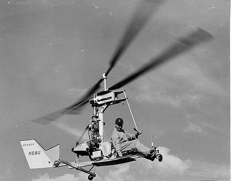

B-9 Little Zipster в положении вала "вверх ногами" с радиатором от джипа на фото
по моему двиглу здесь http://www.reaa.ru/cgi-bin/yabb/YaBB.pl?num=1240565764/0
    17,6 КБ · Просмотры: 186

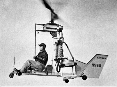

это вертоль Игоря Бенсена
Технические данные "Little Zipster"
Силовая установка: 1 x Mercury мощностью 55кВт, диаметр верхнего/нижнего винта: 6.70/6.10м, длина: 3.50м, высота: 2.60м, взлетный вес: 318кг, вес пустого: 204кг, максимальная скорость: 128км/ч, крейсерская скорость: 96км/ч, динамический потолок: 3350м, дальность полета: 160км
О нем оч скудная информация в сети , если с англицким дружиш может более подробную инфу найдёш...
    26,6 КБ · Просмотры: 139
По моему совершенно верно, обрати внимание на систему охлаждения - радиатор охлаждается принудительно доп. вентилятором , конечно для тех лет тяжеловат он вышел, но с современными двиглами, материалами и новыми конструкциями привода соосных роторов и самих роторах , будет в 1.5 раза легче при тех же мочностях, соответственно улучшаться характеристики...

интересно а как он поварачивает и какие лопасти использовались
Вот чертежи этого аппарата в формате "автокада":
http://rapidshare.com/files/274695183/B-9.zip.html
900кб. в архиве.
Спосибо скачал. У него стоит межосивой деференцал как в автомобили и притормаживая один из роторов он раварачиваеться
