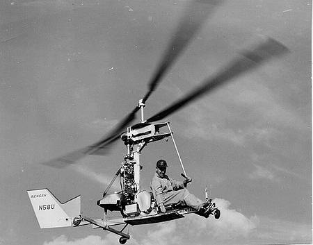

Хочу сделать ручной вертолет помогите советом
вот текст может кто переведет

Ну как я понимаю он тоже без автомата перекоса и общего шага
Сергей там написано  какраз об этом и обо всех приимуществах  использования такой конструкции в вертолях с соосными лопостями ...
перевод без редакции как был так и поставил

Плюсы этой конструкции как мне кажеться:
1. Простота конструкции
2. Отсутсвие автомата перекоса
3. Нет регулировки шага
4. Отсутсвие хвостового винта
Сергей, ответь на этот попрос:
С какой целью? Просто поболтать?
Это тот самый спец, который об Игоре Бенсене и о его техническом творчестве знает больше любого специалиста-Россиянина.
Другого такого, в постСоветском пространстве, больше нет.
Я серьёзно.
Минусы:
Это, на мой взгляд тот случай, когда простота- хуже воровства.
Путевое управление путем подтормаживания...
Расстояние между винтами крайне мало.
