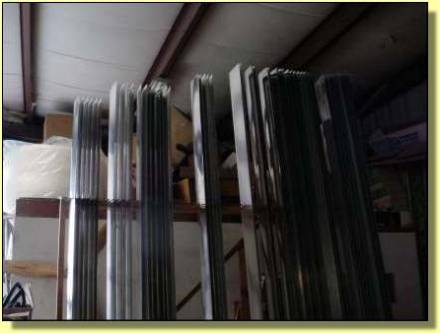

slavka33.150 о крутке все говорят, но никто не видел. Не возможно придумать крутку на экструдированном носике. Правда угол конусности у DW делают просто прессом гнут!!! Там есть полоски от пресса на хабаре. Сейчас три автожира разных в разное время сделанные с DW и ни одной крутки! Какое это исключение - это факт. Вот они ровненько стоят и плоскость не повернута, все вдоль линии.
Ну-ну. Не стоит судить об остальных по самому себе.
На той самой странице, с которой вы зачем-то скопировали фото лопастей в мастерской Эрни тремя сантиметрами выше фотографии почему-то написано:
"Our blades are tip-weighted for increased inertia while maintaining a low overall weight, and incorporate a non-linear twist for improved performance and efficiency."
("Наши лопасти снабжены концевыми грузами для увеличения момента инерции при сохранении малого общего веса, и обладают нелинейной круткой для улучшения характеристик и эффективности.")
Как Эрни задает крутку на своих роторах - хорошо известно.

Вот и поясните эту "хорошо известную" крутку, если лопасти все лежат на плоскости и нет отклонений! Вы сами летали на автожирах "Доминатор", сфотографированных мной в Твери.
То, что написано известно, но почему ее не видно ни на одной лопасти???
Потому, что смотреть и мерять можно по-разному. Говорят еще, что лопасть состоит из молекул. Если вы их не видите, это ничего не меняет.
Если вам больше нравится считать, что вы лучше, чем Эрни, знаете, есть ли на его роторах крутка - с этим ничего не поделаешь, это, как говорится, навсегда.

rus Попробуйте проделать следующее : Закрепить собраный ротор в горизонте , причем строго . Проверьте положение свисающих концов лопастей либо строительным лазером с плоским лучем , либо дедовским ватерпасом . Они должны быть в одной плоскости . Затем разбейте лопасть по размаху на участки с относительными радиусами 0,1   ; 0,2 и т.д. В этих местах наклейте самоклеящиеся бумажки , а на них нарисуйте горизонтальные черточки соответствующие нулевой точке хорды профиля ну т.е. на лобике . Затем провести замеры перепада высот рисок на лобике и хвостовика профиля для каждого радиуса . Свести всё в таблицу и через котангенс высчитать углы на каждом радиусе . Ну вот и явится вам картина распределения крутки .
Orca, если там есть крутка, то лопасть, ее плоскость должна быть повернута, т.е. находится любой край не на одной линии. Положите ее на пол и убедитесь, что она идеально ровная. Это легко обьяснить, носик лопасти сделан экструдером, т.е. выдавлен и нет экструдера, чтобы он еще и вращение придавал. Я, закупая лопасти и смотря у ребят все время мечтал найти DW с круткой, но потерпел фиаско - их нет и не может быть!!! Толкающий винт он с круткой, всем ясно и видна крутка.
