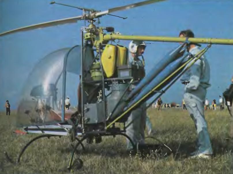

А в порядке лирического отступления каюсь, заливаясь слезами, что ввёл в заблуждение общественность. На литовском вертолёте, который я однажды упоминал, применена стабилизация не смешанная Бэлл-Хилллер, а простая Бэлл.
во искупление вины привожу фото и текст из книги "Самолёты строим сами"

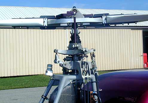

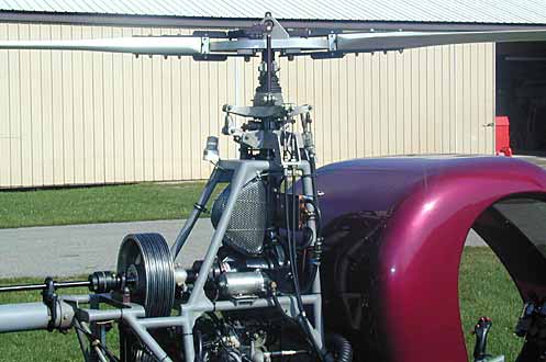

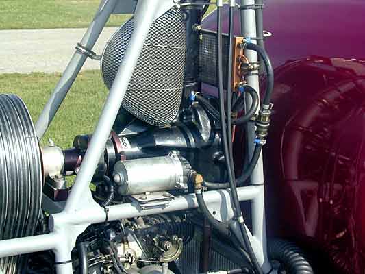

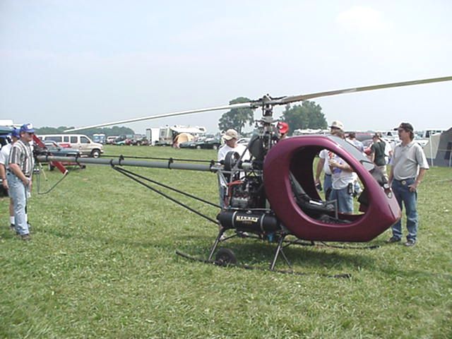

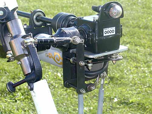

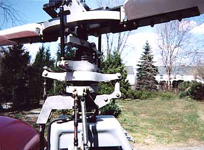

Для встряски несколько фоток. А то и верно приуныли тут. :~~)   Конструкция, на мой взгляд , оптимизированная для дома. Двигатель- отдельный агрегат, ременной редуктор- отдельный, главный редуктор и несущая система тоже отдельный. Изменения в конструкцию вносятся достаточно безболезненно. Другой информацией не располагаю...

Он же.

Втулка напоминает втулку "ЭКЗЕКА".
Только лопасти пластиковые.

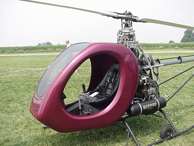

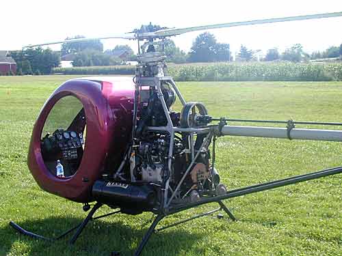

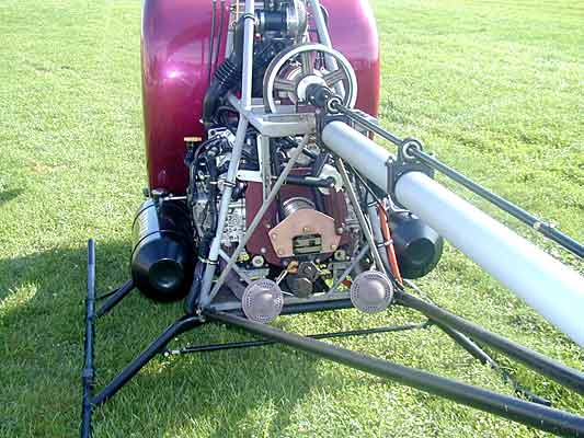

Может кто знает его данные?
Фотографии мне некогда CINN подарил.
    30 КБ · Просмотры: 153

Для одноместного очень просторная и комфортная кабина.
Втулка точно "Экзековская".
Вот для одноместного, если это "Субарик", то это радует.
РВ без компенсатора взмаха, но с центробежными грузиками.
Это тоже не плохо.
