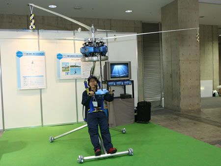

Хочу сделать ручной вертолет помогите советом
Вот я тут чтото такое хотел изобрести http://www.reaa.ru/cgi-bin/yabb/YaBB.pl?num=1220283785 Сейчас у меня созрела новая идея, тоже хотелось бы оформиться в виде опороса - полетит/не полетит. А идея в следующем. Есть такая штука как парамотор, берем это пара- и выкидываем, а вот мотор нам еще пригодится. Что если взять и заменить крыло параплана ротором автожира, только меньше диаметром, а дальше разбегаешся и взлетаеш, ротор раскручивается набегающим потоком...Получается довольно компактная вертушка-полетушка
Вопрос - а есть фото этого мегадевайся на висении хотя бы на сантиметрах 10 от планеты...
А то получиться как у тех же разрушителей мифов - все сделано по чертежу а оторваться - мал мал мощи не хватило...
Нет фото атрава нету. Могу сказать больше апарат автора не полетел так как нехвотило мощьностии он его счас продоет как есть
Давайте грубо прикинем расчетик.
Из закона импульса силы Ft = mV найдем  F = (m/t)V
где :
    V - приращение скорости воздуха за счет работы несущего винта
m/t - это секундная масса  воздуха отбрасываемая несущим винтом со скоростья V
В свою очередь    m/t = q*3,14*r^2*V*t
(площадь ометаемая несущим винтом умноженная на "столбик" воздуха проходящий за секунду через то же сечение).
Тогда сила тяги несущего винта равна:  F = q*3,14*(r*V)^2
Найдем  V = (F/(q*3,14*r^2))^0,5
Если подставить в эту формулу радиус нес. винта 4  метра, плотность воздуха 1,22  и подъемную силу винта 1764  ньютона (180  кг.)
получим приращение скорости воздуха равную 5,3633 метра в секунду.
Для создания этой струи воздуха необходимо потратить определенную мощность
N = F*V
Итого получим 12,87 лошадинных сил.
Это ИДЕАЛЬНЫЙ НЕСУЩИЙ ВИНТ.
Считаем далее. Существуют потери всевозможные. Скажем КПД винтов, которые раскручивают нес. винт и КПД самого нес. винта. Пусть будет по 0,7  на каждый. В сумме получим ) 0,49. Что тогда? Требуется уже 26,27 лошадинных сил.
Теперь надо вспомнить о профильном и индуктивном сопротивлении. Не забыть бы о том , что часть воздуха еще будет проходить через центральную часть винта, где ни что не мешает ему течь вверх. А если учесть, что приращение скорости воздуха в плоскости винта не одинаковое, то потребная мощность будет больше.
ВОТ ЧЕГО ОНО  И НЕ ПОЛЕТЕЛО !!!

Убедили полностью!!!!!!!!!!!!!! :STUPID Самое приятное что вы это сделоли очень грамотно что в двойне приятно.
Скажите а как можно этот апарат просчитать. Если можно по подробне. Может его попробовать сотворить. Ротор у него насколько я понимаю совсем не вертолетный  :~)

Двигатели действительно есть в наличии. Основная цель хочу построить летатильный апарат для себя любимого. Второй вариант хочу потешить себя любимого что я это могу сделоть. Пользы ни какой все ради удовольствия.

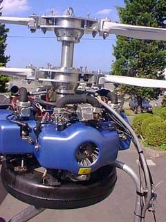

Судя по внушительному размеру двигателя в нем порядка 50 лошадинных сил.
Уточнение- там не один, а 4 двухцилиндровых оппозитных авиамодельных двигателя, приводящих НВ через вариатор. Суммарно- 40л.с.
