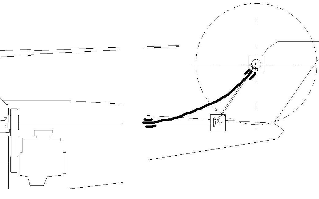

А если сюда гибкий вал???
мощность до 12 кВт
- надежность -???
- ресурс -???
- КПД - понятно, упадет...
прошу прощения у автора эскиза за использование и не очень презентабельную иллюстрацию к вопросу...
В отношении меня можете не извиняться, для того эскиз и выложен! 😉
А почему бы и нет, ЕСЛИ ПОЗВОЛЯЮТ ХАРАКТЕРИСТИКИ ВАЛА... Просто надо заглянутть на сайт производителя и посмотреть, есть ли что-то подходящее.

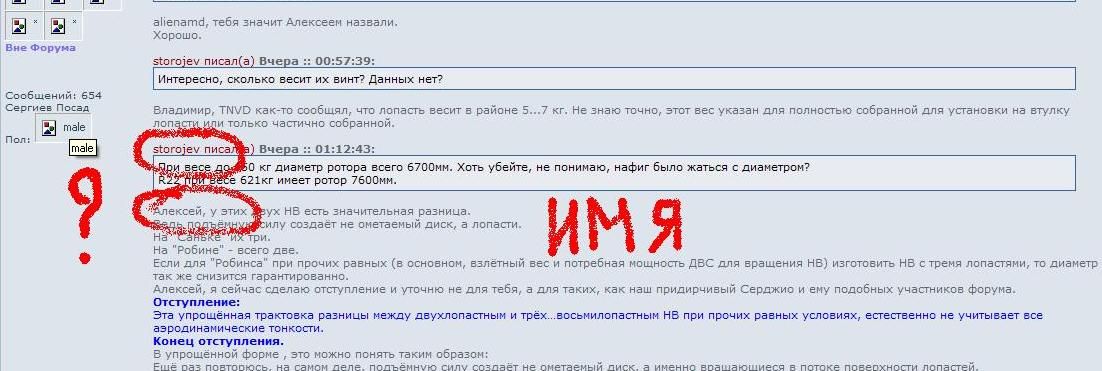

alienamd, тебя значит Алексеем назвали.
Я ничего не перепутал? Почему Слава так удивился? По-моему, в личке alienamd однажды подписался этим именем. 😱
Что касается скрина с перепутушками (где Алексеем назвали меня) то ошибка невелика - я по отчеству Алеексеевич!

Вот ещё вариант. При использовании зубчатого ремня совсем интересно получается. При желании можно и внутрь обтекаемого киля вписать. Угол наклона (стреловидности киля ) зависит только от личных наклонностей и дозы.  ;D
3 000 на 1час = 180 000 оборотов ,1 000 000 за 5 часов,
20 000 000 за 100 часов .............  а зубчатый по перспективнее  ИМХО

это действительно исчерпывающий ответ, по логике которого ресурс = 1млн. циклов, сиречь оборотов...
спасибо, однако.
Про гибкие валы:
Технические характеристики гибкого силового вала ВГК14-2995 (ЭВ-260)
Диаметр стального гибкого вала 14 мм
Длина изделия 2995 мм
Направление вращения правое
Наибольший крутящий момент 4,5 н/м (45 кг/см)
Допустимая частота вращения 3500 об/мин
Наименьший эксплуатационный радиус при изгибе 300мм
Наружный диаметр брони 35±2мм
http://www.uzgv.ru/Section67_17.aspx
