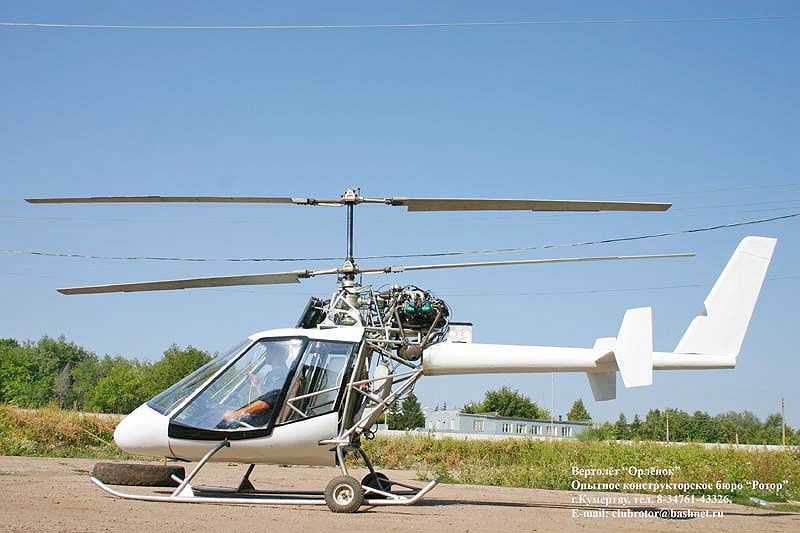

Немного по соосному вертолёту Rotorfly из Кумертау
http://depositfiles.com/files/1gq9iltoq
    61,9 КБ · Просмотры: 167
Фотки штук 7-8, текст с описанием, видео на висении и немного в полёте. в качестве бонуса пяток фоток какого-то маленького соосника, и вертотенажер из М-К (3стр)
Понял.
Спасибо. Будем качать, но попозже.
