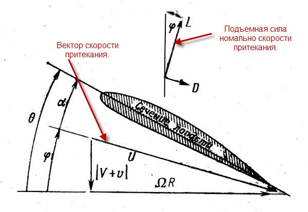

И всё-таки Вы не совсем правы.
Для НВ тоже может существовать такой режим, при котором НВ удерживает вертолёт в воздухе за счёт создания, именно, подъёмной силы, именно, ометаемым диском.
Подъёмная сила Несущим Винтом создаётся в то время, когда воздушные массы протекают через плоскость вращения НВ снизу вверх.
Этот режим полёта возникает сами знаете когда.
Правильно !
Когда ДВС отказал либо работает на малом газу и НВ переходит в режим самовращения.
А вертолёт - в неминуемое снижение.
Режим вихревого кольца брать во внимание не будем.
Это очень опасный для вертолёта и его экипажа режим полёта.
Кстати, есть тип винтокрылых аппаратов, летающих на вращающемся сверху винте
за счет создания этим винтом, исключительно ПОДЪЁМНОЙ СИЛЫ.
Я уверен, и об этих аппаратах Вы тоже знаете, как и многие из присутствующих в этом разделе.
Это АВТОЖИРЫ.

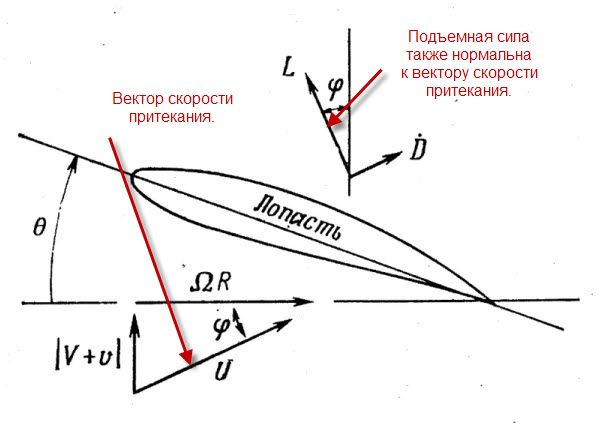

На авторотации вертолета, как и при движении автожира направление скорости воздуха проходящего через винт меняется, при этом изменяется и направление вектора скорости притекания. Изменяется и направление вектора подъемной силы, наклоняясь вперед, оставаясь направленной вверх, нормально вектору скорости притекания.
Как в первом, как и во втором случае подъемная сила участка лопасти равна:
L = (1/2)pU[sup]2[/sup]cc[sub]l[/sub], где p – плотность воздуха, с – хорда, с[sub]l[/sub] – коэффициент подъемной силы.
U – скорость притекания.
Сила тяги кругового участка несущего винта, приблизительно!
  dT = NLdr,  где  N – число лопастей, L – подъемная сила участка лопасти.
Сила  тяги несущего винта численно  определяется интегрированием по размаху лопасти.
При этом необходимо понимать, что угол установки лопасти при авторотации, должен быть уменьшен до величины при котором профильные потери будут настолько минимальными, чтобы это не привело к снижению оборотов Н.В.
Короче, меняются только источники мощности, в первом случае - двигатель, во втором - потенциальная энергия самого вертолета. Понятия же не меняются.
Вот так, очень коротко, но понятно для всех.
