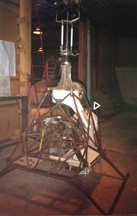

Совершенно нечего ответить. Полный дилетантизм от первой до последней строки.
Если то, что мы видим на фотографиях - конечный вариант, то налицо некомпетентность автора в простейшей теории вертолета. Есть элементарная зависимость мощность - масса - ометаемая площадь Н.В.
А каким макаром Вы на представленных автором фотографиях смогли увидеть то, что выдвинутые, и Вами, и "историей вертолётостроения" условия уже не соблюдены?
:-[  Вы неверное каким-то макаром узнали, и предполагаемый максимальный взлётный вес того аппарата, и диаметр Н.В.?

Даже если в конструкции, и фермы, и "не совсем фермы" будут использованы не трубы, а прут тех же размеров сечения, всё равно, там тонной и пахнуть не будет.
Я думаю, аппарат впишется даже в 400 кг. легко и не напрягаясь.
Я тонну не брал, это кажется... wow, а вот в 400 точно не "влезет", хотя для того двигателя и этого много.

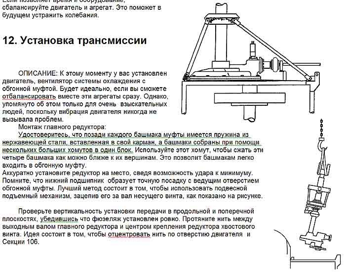

Вот Ваши слова: "Крепление редуктора эластичны - это обязательно,", которые имеют однозначный смысл обобщения всех вертолётов. Если же речь именно о двухлопастной "качалке", то для точной формулировки и надо было это дописать.
Только и всего. 😉
P.S. Вы уж меня простите за занудство, но по одному из правил Мерфи "если что-то может быть понято неправильно, то это ОБЯЗАТЕЛЬНО будет понято неправильно". Что общение в форумах и подтверждает.  :🙂
И, чтобы этого не случалось, в некоторых случаях надо очень подробно расписывать- что же хотите сказать...  😉
P.P.S. Кстати, крепление главного редуктора через амортизирующие втулки не есть аксиома- кто-то их использует(Bell UH1), кто-то обходится без них(Safari):

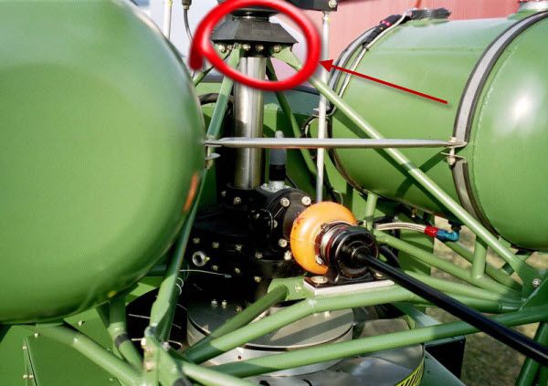

О "Сафари", вот это приблуда неспроста сдесь прилеплена.
Она "перехватывает" те вредные для конструкции колебания.

И не могу знать ометаемую площадь Н.В. видя только втулку без лопастей.
Но видя шкивы, редуктор и зная о том, какой двигатель будет установлен , могу определить какой будет крутящий момент на выходе
Таким образом, увы, Вы не определите крутящий момент, т.к. выходной вал главного редуктора не будет нагружен агрегатом который будет потреблять мощность, в нашем случае - несущий винт.
Для того, чтобы определить к.м., необходимо вычислить мощность потребляемую Н.В. на различных режимах полета.
Мощность потребляемая Н.В. складывается из следующих компонент:
1. индуктивная мощность, которая требуется для перераспределения потоков и создания индуктивной скорости и в итоге силы тяги,
2. профильной мощности, которая требуется для вращения винта в вязкой среде (воздухе), зависит от геометрических параметров лопастей (профиля, хорды, длинны, крутки, сужения и качества изготовления),угла установки, а значит и массы, скорости полета,
3. мощности, требуемой для преодоления сопротивления вертолета (вредного сопротивления). Зависит от конструкции фюзеляжа, втулки несущего винта, скорости полета и... т.д., (сдесь говорят еще о миделевом сечении),
4. мощности, расходуемой на увеличение потенциальной энергии,  зависит от скорости набора высоты и... массы соотвественно.
Определив все компоненты и сложив получим потребляемую мощность. Как известно мощность и крутящий момент связаны только угловой скоростью - определяем к.м., зная который выбираем редуктор.
Вполне возможно, что ранее выбранный редуктор не подойдет по прочности, а выбранный двигатель не обеспечит потребляемую мощность. Вот так!
А вот об этой приблуде.
Так как, этот аппаратик я живьём не трогал не могли бы Вы разъяснить из чего эта приблуда изготовлена?
Ведь, подкосы закреплены к рёбрышкам этой приблуды снизу жёстко (это видно).
А то, из чего изготовлено то, что расположенно выше, непонятно.
Толи резина, запечённая в форме усечённой пирамиды, толи ещё чего-нибудь.

Подшипник в эластомерной... оболочке, подобный находится на автомобильном кардане, да и функции теже - поглощение вибрации.

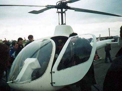

Позвольте вписаться в ваш спор, я видел многие реплики типа "не полетит", "не по правилам" от gimcrack.Создается впечатление, что вы либо "конструктор" либо "школьный учитель физики"(пардон если обидел). Как то был спор про вертолет "Furia" вы тоже утверждали, что он не полетит, на видео http://www.youtube.com/watch?v=5-BjCTU_dyw&feature=player_embedded он летает.Созданы вертолеты АВ-1 как минимум 2 шт.(Житомир,Могилев-Подольский) и летают без всяких эластомерных подшипников.Вертолет Mosquito тоже летает http://www.youtube.com/watch?v=HlE2MHrPyuk&feature=related. Мне не понятны ваши противоречивые высказывания. 🙁 Люди строят не зная формул, с помощью молотка зубила и какой то "матери", и их аппараты вполне работоспособны.Я лично, переписываюсь с человеком, который летал на автожире, собрав его без всяких чертежей(5-7 лет назад их просто не было).Как же вертолеты: Aeros,Мираж-01,Furia,АВ-1. 😀
Кстати- о тольяттинских вертолётах: на фото вертолёт из Тольятти, ротор- Хиллеровского типа, с серволопатками, главный редуктор намертво привинчен к раме.
