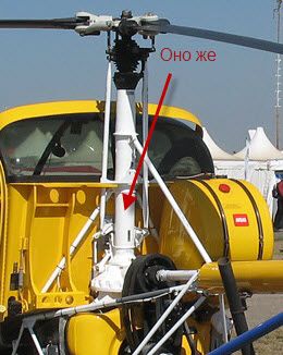

О "Сафари", вот это приблуда неспроста сдесь прилеплена.
Она "перехватывает" те вредные для конструкции колебания.
Она, все таки в первую чередь разгружает редуктор НВ от осевой силы от веса аппарата.
А насчет перехвата колебаний, она это делать пытается, только у нее не получается. ИМХО, основанное на отзывах людей, эксплуатировавших этот аппарат.
Вибрации и недостаточная жесткость хвостовой балки указываются как основные недостатки этого вертолета.

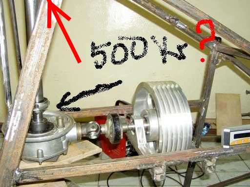

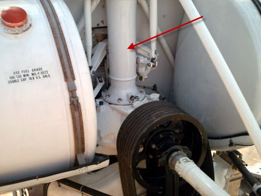

Значит,на САФАРЕ этот узел ,и мощьный редуктор ,несёт так сказать весь вес аппарата
В конструкции ,которую я вынес на обсуждение, очень смущяет КУДА ЖЕ БУДЕТ
УПИРАТЬСЯ ВЕСЬ ВЕС САМОДЕЛЬНОГОАППАРАТА
На это исчерпывающего ответа неполучил

\\\ КУДА ЖЕ БУДЕТ
  [highlight] По указанному наравлению[/highlight] 😉 всю нагрузку должен нести несущий подшипниковый узел,закреплённый на несущих элементах фюзеляжа.............! :🙂 🙂

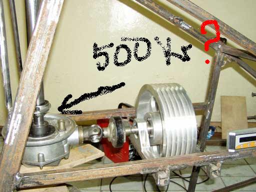

В редукторе АК1-3 установлен КОНИЧЕСКИЙ ПОДШИПНИК- а в нашем примере его нет И маслом верхний радиальный неомывается.!? (при предпологаемой нагрузке в 500кг)

Полностью согласен.
А так , выбор невелик ,куда вес аппарата ляжет - РЕДУКТОР или ВЕРХНЯЯ ПЛОЩАДКА....
Если это не об представленном вертолёте, а вообще, то если нет возможности изготовить корпус ГР самостоятельно (если придётся брать что-то уже готовое), то лучше вешать весь вес на верхнюю площадку.
Так как, в любом случае редуктор будет распологаться ниже этой площадки.
А для успокоения души ту площадочку можно изготовить и помощнее, до кучи исключив её консольное закрепление.

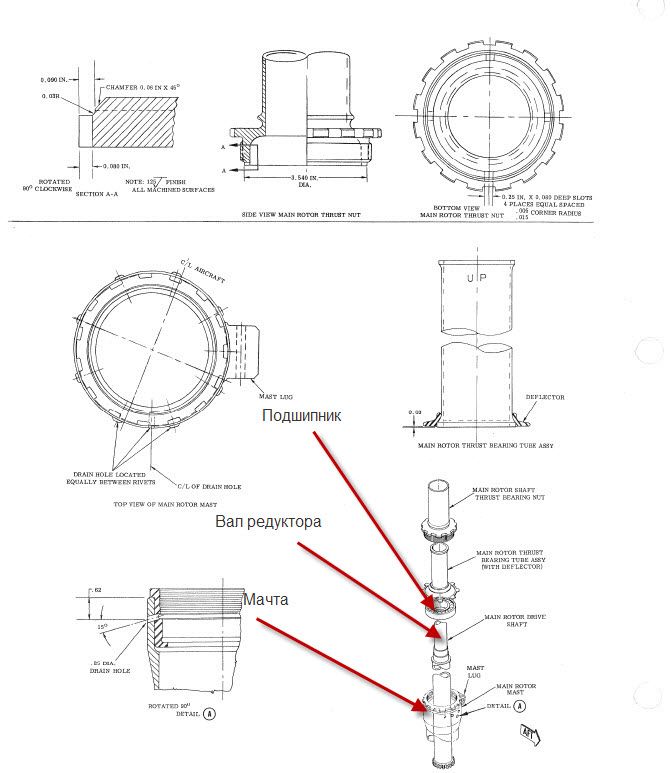

В Вашем случае лучше применить устройство, которое воспринимает только осевую и изгибающую нагрузки . А главный вал редуктора, в этом случае работает только на кручение.

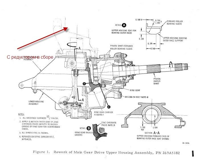

С редуктором в сборе

С такой колонкой нестрашно ЭКСПЛУАТИРОВАТЬ вертолёт
К каким последствиям может привести   разрушение от нагрузок,
крепление возле редуктора при наземных испытаниях?
При наземных испытаниях, если Вы имеете ввиду раскрутку винта на земле или подлеты на небольшой высоте, испытания приведут к разрушению крепления к редуктору, если оно (крепление) отдельно от редуктора. И к разрушению самого редуктора, если он не отвечает нормам прочности. Как последствие всего перечисленного, поломка всего с этим связанного: А.П., втулки, лопастей и т.д.
