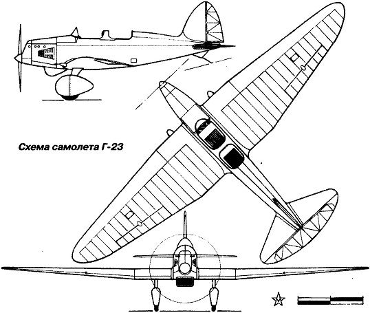

Скорее  всего  будет  что  то  типа этого, больше  писать  об этом  в чужой  ветке  не  стану, скоро  открою  свою по  этому  проекту.
    50,4 КБ · Просмотры: 320
Для такого этот мотор не подойдет слишком легкий , сюда скорее все нужен будет по минимуму и мощности и бюджета от 08 либо что то из хонд от Л-13, 15 либо Д17 иначе центровка будет запредельно задней . Или капот очень длинным .
Под него  скорее  всего  и  будем  проектировать.
