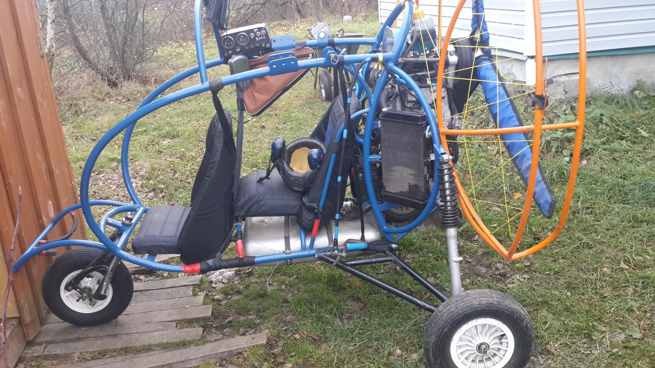

С разрешения хозяина мотора выложу пару фото, редуктор наш, передаточное 3,36 су готовят к установке на паралет
Шойто мне не нравится в этой компановке ЦТ... На паралете, наверное, это весьма чувствительный вопрос?
Вы имеете ввиду,что цилиндры завалены влево?У меня точно так же,никаких проблем вообще,наоборот возможно это уменьшает влияние крутящего момента,он как раз в правую сторону.
Т.е. с выключенным мотором влево не тянет? Я понимаю, что масса не такая большая, но все же, если одна из половин (левая или правая) будет тяжелее, то должно тянуть в эту сторону. Хорошо, если этого нет. Сам думаю, что для двухместника это один из лучших вариантов ВМУ.
Много раз глушил его в полете,ничего никуда не тянет,все отлично,летит прямо как по рельсам.

Взлетная масса, выходит, 300-320кг. Клеванты не тяжелые при таком весе? А есть фото как реализованы педали управления, когда пилот сзади?
https://www.avito.ru/moskva/zapchasti_i_aksessuary/dvigatel_honda_silver_wing_600_1841613205Вот например,в Москве продается двигатель в сборе,80 тыс,но думаю торг никто не отменял,взлетный вес у меня поболее будет,паралет 140,бензин 30,я в одежде 80,итого 250,с пассажиром будет 330-360 в зависимости от его массы.Вилка крыла до 360 кг,клеванты да,тяжеловаты,но я привык уже.Вот фото,на нем хорошо видно педали управления передним колесом.
