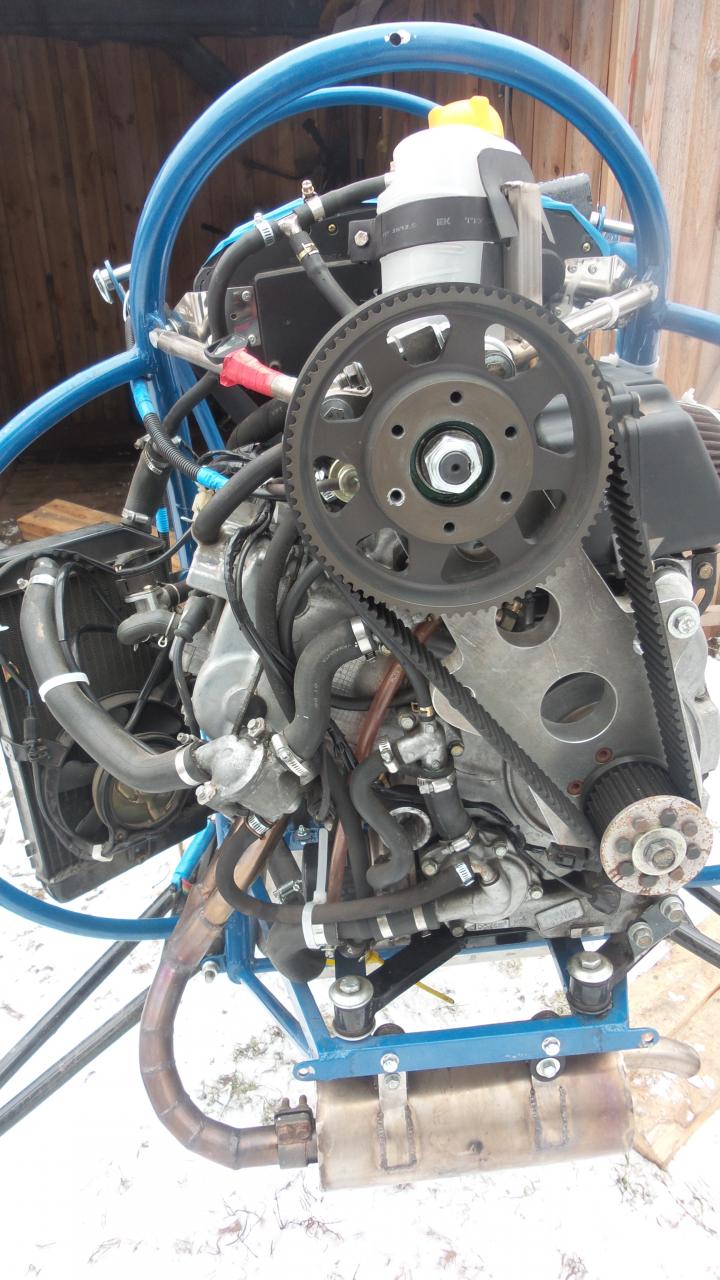

Я смотрю,тут вовсю пошло обсуждение моего паратрайка,даю ссылку на параплан ру,https://paraplan.ru/forum/topic/176351там много информации,фото и видео,здесь размещать не умею.Если коротко,аппарат приобрел совсем недавно,собран в Архангельской области мастером-умельцем с золотыми руками,он новый,был здесь выставлен на продажу в разделе парапланы,двигатель им был приобретен  в Питере вместе со скутером с пробегом всего 20 тыс. км.Редуктор с зубчатым ремнем производства Антон-Денис,это в Иваново.Вес паралета без топлива 140 кг,бак 30 литров,расход 6-8 литров в час,разумеется без масла.Зовут мастера Василий и он делает подобную технику под заказ,цены вполне адекватные.Если нужно,с его конечно согласия,размещу здесь его телефон.Видео полета https://youtube.com/watch?v=OvOPl8rhg3c

Большая просьба к тем кто кроме меня эксплуатирует эти движки,напишите какой бензин в него льете.В мануале на скутер указано 92+,попробовал лить 92-й,не очень нравится его работа когда он заводится,как то жестко работает пару секунд и трясется.потом все нормально.Может все же 95-й лить?
Я использую бензин 95. Двигатель работает нормально. Посмотрите на бензиновый регулятор давления. Возможно, что мембрана треснула.
Если мотор инжекторный, стоит проверить давление топлива в магистрали. Кроме мембраны регулятора, может быть недостаточная производительность самого насоса или утечки топлива в магистрали. И не факт, что насосу каюк. Если давление недостаточно в процессе запуска, то может быть также утечка напряжения, например, плохой контакт на массе. Стоит проверить напряжение на насосе.
Спасибо за советы,буду смотреть,да,у меня инжектор и вся родная электрика,ну и значит,буду лить в него 95-й.Да,облетал,кстати,наконец.Крыло ITV Bulldog-38,скороподъемность в одного 3,5м/с,с пассажиром 100кг-2,5м/с,скорость 55 и 62 соответственно,снижение на холостых в одного1,8м/с,вдвоем 2,2м/с.Расход точно не мерял,когда летали с пасажиром,залил бензин под горлышко.Полетали час десять минут.Причем залезли на 1300 метров,шли на полном газу вверх,после посадки залил опять под горлышко из канистры,в которой было ровно 10 литров,по счетчику на заправке,вошло примерно 9 литров,чуток не влезло.Значит меньше десяти в час вдвоем точно расход будет.Да еще и без масла,которое тоже недешево стоит.Тягу намерял 155 кг,винт Казань Финишпроп трехлопастной 1640 мм.Редуктор зубчатый ремень производство Антон-Денис,редукция 1/2,8.Вес паралета без топлива примерно 140-150 кг.

Еще несколько вопросов:
- вес винтомоторной установки с редуктором, винтом и радиатором;
- габариты (длина/ширина/высота);
- радиатор родной или приспособили откуда?

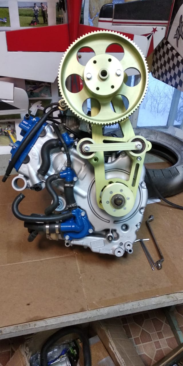

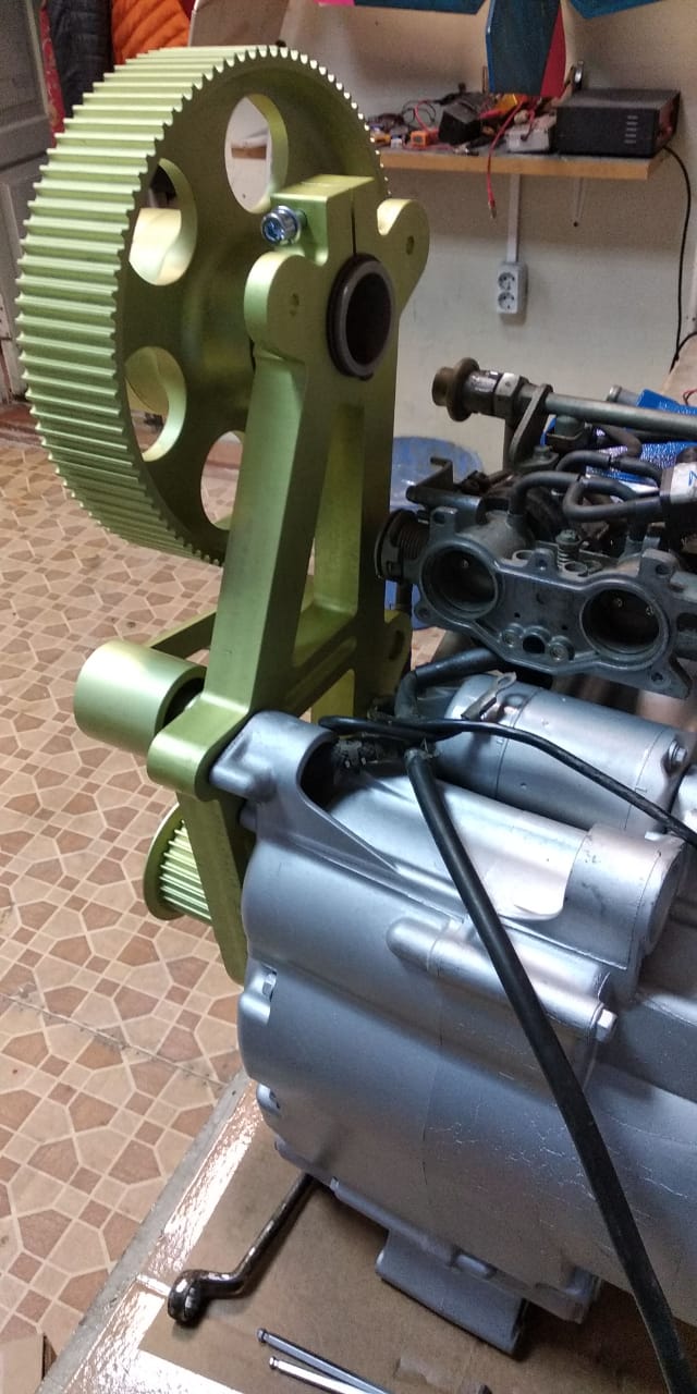

С разрешения хозяина мотора выложу пару фото, редуктор наш, передаточное 3,36 су готовят к установке на паралет
    109,7 КБ · Просмотры: 581
    107,3 КБ · Просмотры: 581
Радиатор,вся электрика,инжектор,даже щиток приборов,вообще практически все родное,от скутера Сильвер Винг-600.Только электро бензонасос стоит другой,от Приоры,поскольку бак плоский и родной не подошел по размеру.Вес ВМУ в сборе около 60 кг.Габаритные размеры не знаю,не замерял,примерно куб со стороной полметра.
