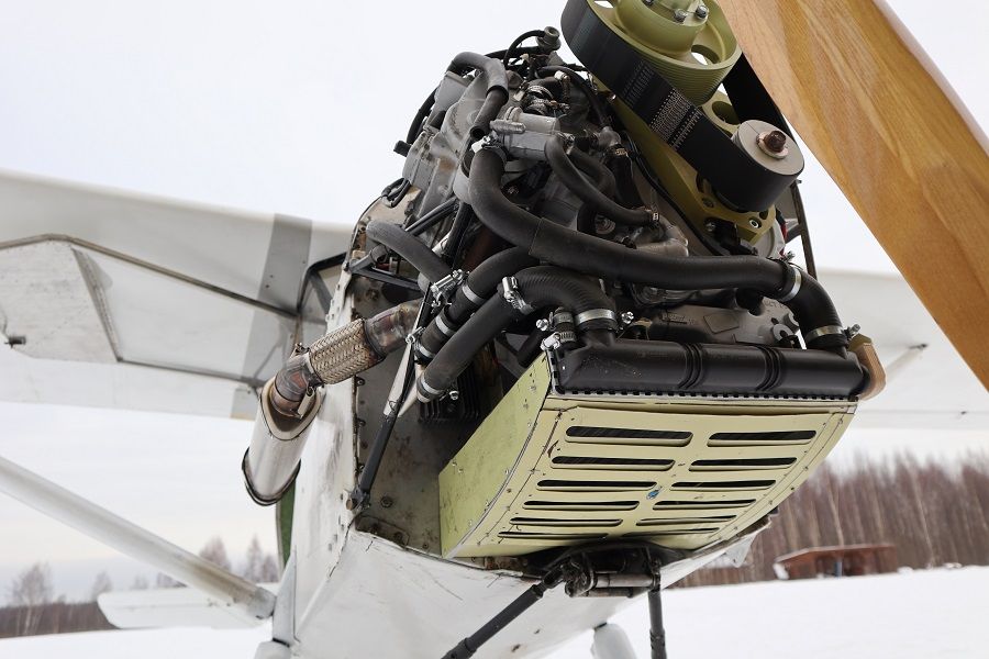

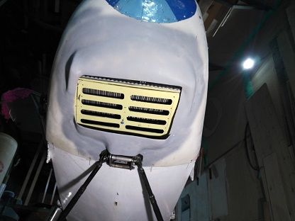

Задача была отрегулировать жалюзи радиатора, они не управляются из кабины. С полностью закрытыми запускал, грел, потом катался по полосе до отрыва.
Состояние полосы - укатанный снег. Причём последняя укатка была за полчаса. С-т катался как по песку, вязко и кататься приходилось на повышенных оборотах, 4000 и больше при страгивании. Управлялся от хвостового колеса плохо, больше за счёт обдува РН.
Несколько раз ненадолго загоралась лампочка включения (отсутствующего) вентилятора радиатора, но т-ра не вылезала за 100. Потом жалюзи поставил на полностью откр. Есть ещё опция - снятые жалюзи, полностью открытый радиатор, но это может понадобиться летом, а может и не понадобиться - посмотрим. С откр жалюзи температура не росла выше 80, но температура срабатывания термостата 75-80 как раз. Жалюзи на половину прикрыл, температура поднималась до 90-95, лампочка не загоралась. Будет ещё холодней, прикрою чуток.

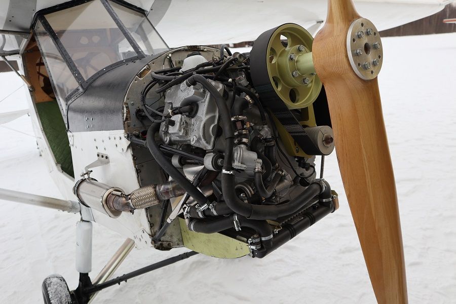

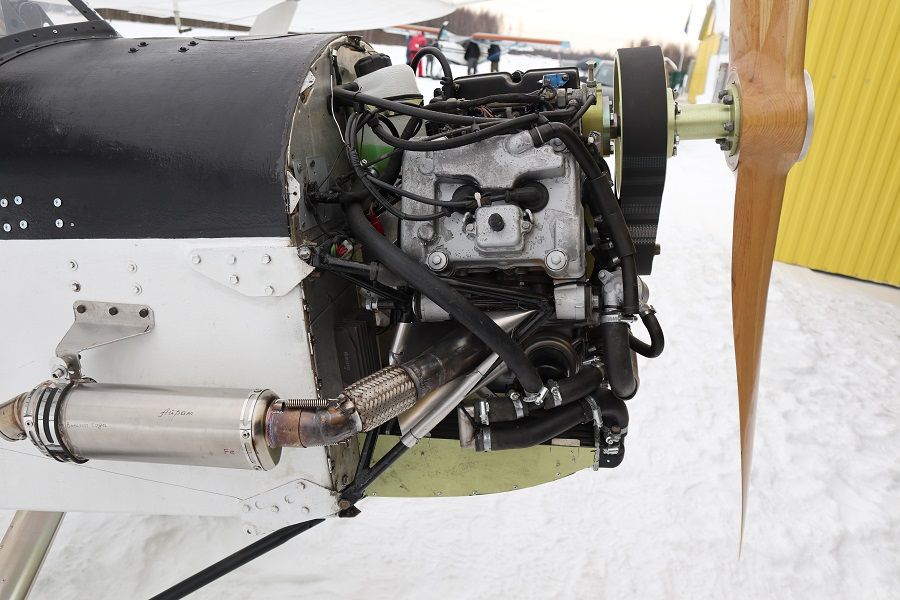

Поздравляю Айрат, рад за тебя и приятно что ты полетел. Конечно это совпадение, просто я ждал когда ты напишеш и вот угадал. Двигатель видимо японцы хорошо балансируют раз вибрации отсутствуют, выхлопной тракт самодельный или с чего то брал, расход топлива тоже уменьшится, судя по характеристикам у других ребят. Айрат, может я не правильно понял, это крейсерская скорость 115-120 км.час при 5300-5400 об. на Хонде, тогда это прекрасно, движку до максимальных оборотов еще далеко. Мотораму сфоткай и покажи.

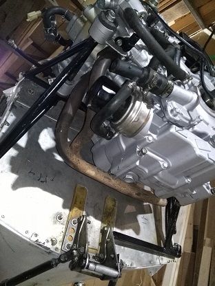

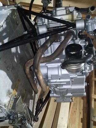

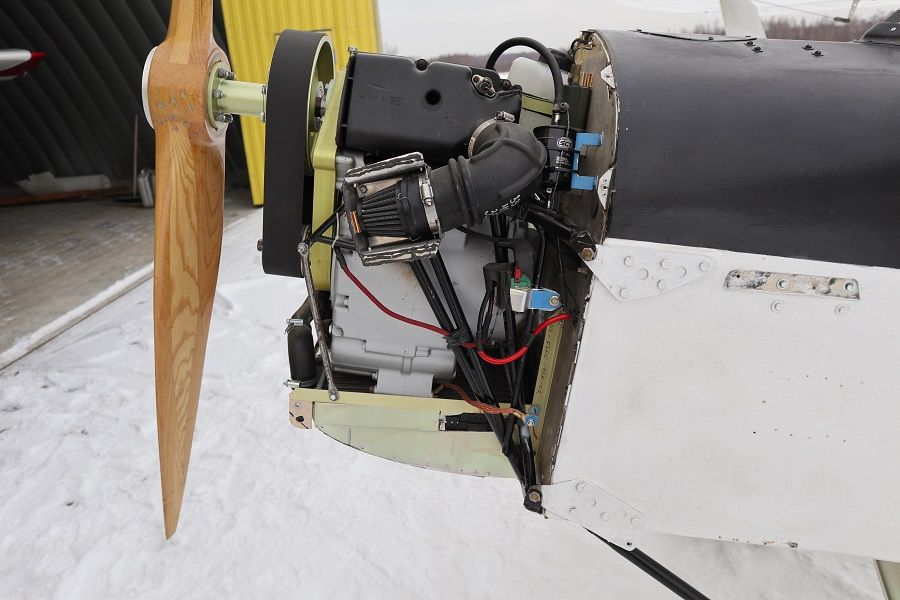

Сбоку радиатор не встроился. Пришлось устанавливать снизу. Мотораму в снятом виде вроде снимал, что-то не найду никак снимки.
Мотораму не расчитывал на прочность. Хотя она из тонюсеньких трубочек 16/1, это не беспокоит, трещины по сварке и около более вероятны. Буду наблюдать. Общий вес моторамы 2кг.

Айрат спасибо, вот так плотно вылаженные фото да еще с наклоном немного напрягают, но ничего разобрался. Найдете фотки моторамы выложите пожайлуста.

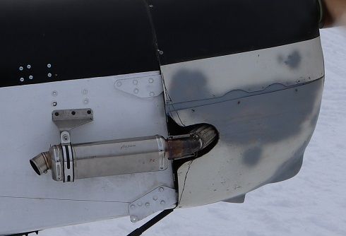

Выхлоп существенно переделал. От родного остались только небольшие трубочки с фланцами крепления, затем свёл их в одну трубу диаметром 50 (какая была) от мотора М3, скомпоновал/вырезал/сварил из пары колен и через гофру (42 ЕМНИП) вывел на мотоциклетный глушитель.

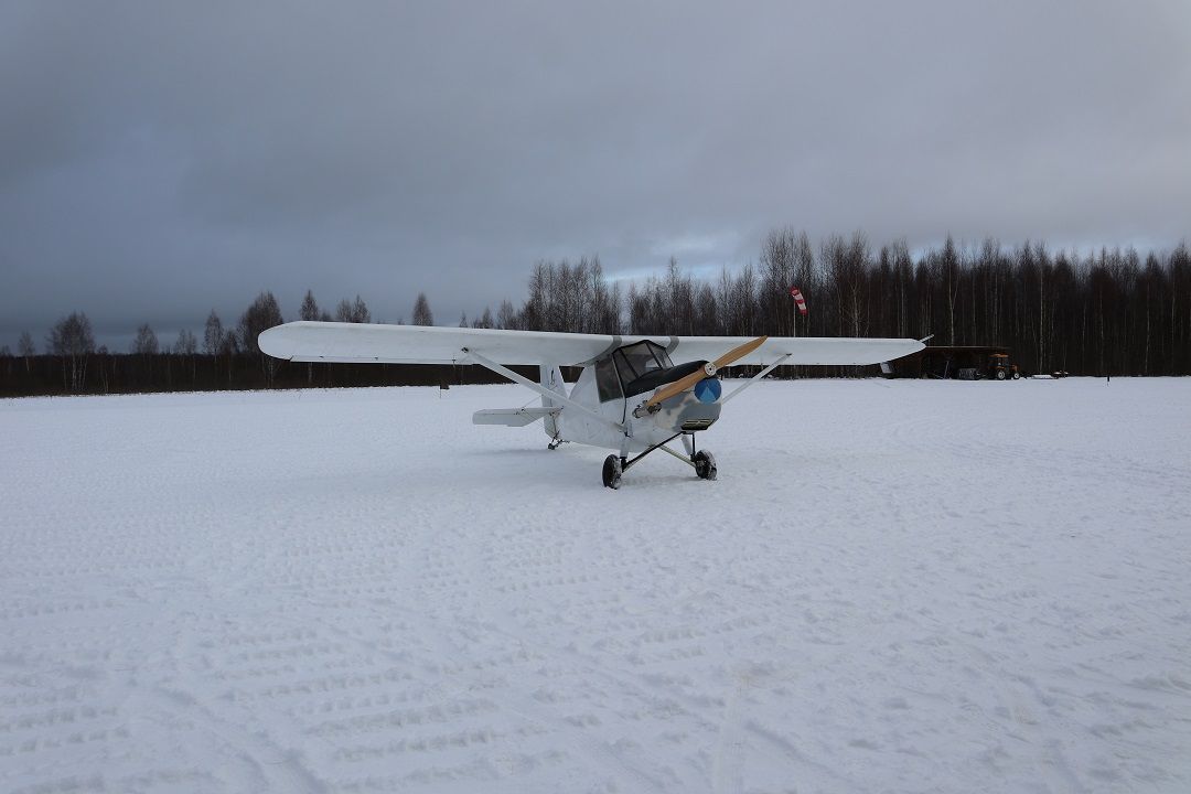

А вот так мой самолёт выглядит. Капоты покрашу когда потеплеет

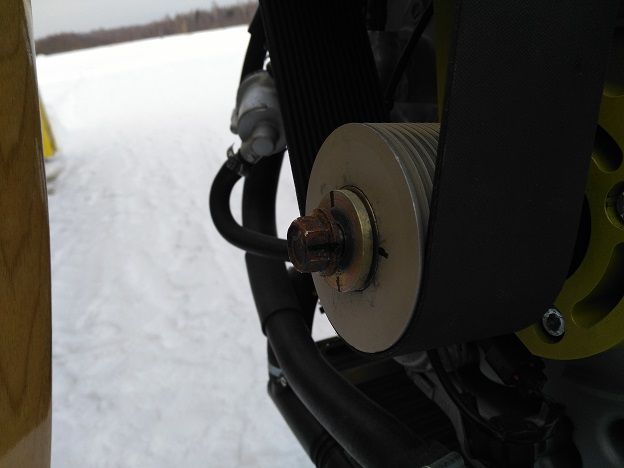

Сначала обратил внимание на запах бензина. А ещё в прошлый раз показалось, что бензином попахивает чуть больше обычного , но не напрягало. Место (предполагаемой) течи, чтобы устранить, требовало съёма бензобака. Решил, что пока не критично. Слетал три круга. Запах стал конкретным, и текло явно не там. Начал искать. И оказалось, что обратку в бак я смонтировал без хомута; просто воткнул шланг обратки на штуцер и забыл. Шланг (американский) видимо подраспух слегка... Повезло, что не слетел со штуцера совсем.
Хомут на шланг был успешно установлен и полёты продолжились. Но не надолго.
На втором круге, а я летаю пока не просто по кругам, а стараюсь по кругам поближе к площадке, чтобы в случае чего не пришлось возиться с эвакуацией самолёта, "подпрыгнули" обороты. Как раз перевёл самолёт в гп на кругу и хотел понизить обороты. Обороты в этот момент были 5900 и прыгнули до 6800 с характерным и знакомым до боли звуком. На РМЗ500 с понижением атмосферной температуры обычно надо было перед запуском подтянуть ремень, чтобы он не проскальзывал. За какую-то долю секунды я даже успел подумать, что наверное ведомый (большой дюралевый) шкив (он в потоке, а на стоянке под капотом греется)) подостыл на втором то круге и ремень ослаб. -10 было за бортом. Прибрал газ. Мотор нормально тянул и проскальзывания больше не наблюдалось. Посадил. Зарулил. Открыл капоты...

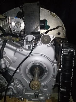

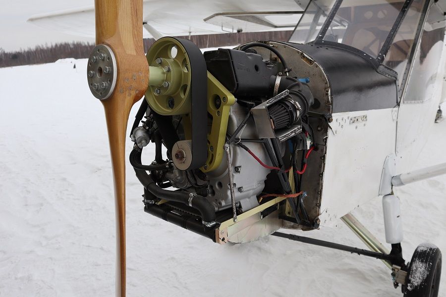

Выкрутился силовой болт ввёрнутый в коленвал, тот, что держит коническую посадку ведущего шкива. То есть шкив провернулся по конусу - это понятно. Не понятно за счёт чего передавался крутящий момент от коленвала, видимо за счёт натяжения ремня детали ведущего шкива прижимались. Ведущий шкив отъехал за болтом вперёд примерно на 6-7мм и дальнейшее его движение вперёд остановил (перекос) широкий поликлиновой ремень. Болт до конца тоже не вывернулся.
Более опытный товарищ, с которым я связался по телефону, первым вопросом спросил: " А ты на синий лактайт посадил болт?"
Меня ещё на стадии монтажа редуктора на мотор напрягало отсутствие привычных авиационных контровок...
Сегодня вырезал из стали ХРЖ толщиной 1мм фигурную шайбу - законтрю этот болт как следует.
Сам по себе длинный консольный вал вызывает сомнение...
У меня не вызывает. Прочности и по ресурсу там за глаза при нормальных нагрузках - циклические изгибно-крутильные нагрузки от передачи кр момента и натяжения ремня. Собственные частоты колебания консольного вала с тяжёлой нашлёпкой в виде ведущего шкива снижаются сильно и становятся сопоставимы с частотами вращения (разница в один-полтора порядка по кратности уже можно считать сопоставимыми), но с поликлиновым ремнём можно не беспокоиться, думаю. Особенно учитывая опыт наработки с зубчатым ремнём до разрушения. Так что три отломанных вала, о которых я знаю, не пропали даром. Там минимальный ресурс 20 часов в режиме постоянного генератора частот внушает мне доверие к своему мотору; поликлин не генератор, он гаситель колебаний, я дУмаю 😉
На какой Локтайт ты всё же ставил болт?😉
Алексей, приветствую! А не было там лактайда емнип, даже момента затяжки болта "до дури" не получилось, ограничился тем, что начинал проскальзывать ремень - чем же ещё коленвал от проворота держать?! Чуть-чуть ещё руками прижимая ремень усиливали натяжение. И это я ещё ведущий шкив 80мм диаметром попросил сделать при том, что вес редуктора это здорово увеличивало. У остальных летающих он где-то 70-68 вроде.
И вообще, мне не нравится чем-то устройство ведущего шкива. Хотелось бы чтобы он был цельным, безо всяких там конусных затягиваемых посадок, чтобы просто сидел на валу на шлицах не натягом, а шлицами. Но там проблемка в том, что шлицы на валу в два несовпадающих ряда, хотя я это проблемой не вижу. Ну не я проектировал редуктор, что уж тут сетовать.
Fartovii
Такие втулки удлинительные даже в некоторых случаях полезны, а вся изгибно-крутильная нагрузка ложится на толстое основание редуктора и картера последний из которых рассчитан на более значительную знакопеременную нагрузку коробки мотороллера. В целом мне понравилось как скомпонована СУ, просто и со вкусом. 👍
Не понял, какая удлинительная втулка и как она разгружает, нагрузки на картер передаются через подшипник или вкладыш, но самое нагруженные место это коленвал, и ломаются они там, где и должны ломаться, возможно, зубчатый ремень лишь ускоряет процесс.
