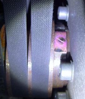

А вон то розовое, это что?

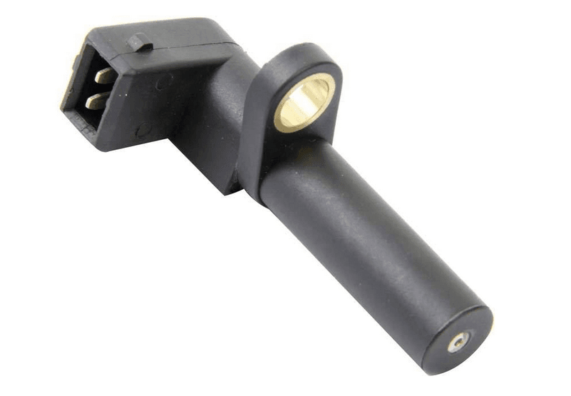

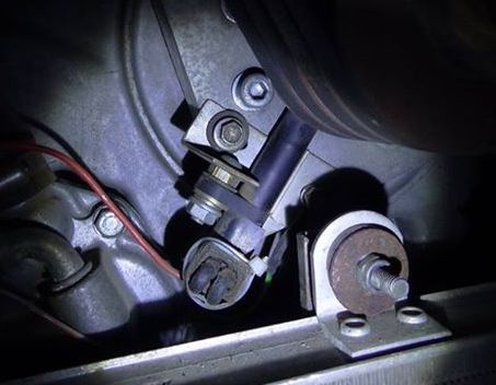

Сам датчик на следующем фото. Кстати, сигнал выставлен на сколько градусов от ВМТ? Есть ли какая-то автоматическая регулировка опережения зажигания (центробежная, вакуумная, резисторно-емкостная цепь задержки)?

Это шкив на коленчатом валу. Металлическая пластина окрашена в розовый цвет при толщине 3 мм и длиной приблизительно 1/8 длины окружности шкива. Пластина проходит очень близко к датчику. Почти трогает. Один вывод датчика переходит в CDI , а другой на минус. Настройка  зажигания производится с стробоскопа. Минимальние обороти искра подается 12 градусов до ВМТ. При максимальной скорости - 36 градусов. По мне, так двигатель работает хорошо.
CDI имеет автоматическая регулировка опережения зажигания.
Если не секрет - какой блок зажигания реально хорошо работает с этим мотором. В продаже много разных... Испытывать все подряд - может оказаться долго и не дешево. Хорошо бы знать марку и увидеть коммутатор на фото.  У одного моего товарища есть хоть не такой - но похожий мотор без коммутатора. Интересуюсь - так как нужно искать аналогичный коммутатор зажигания. На моторе моего товарища есть обмотка выдающая 100 -:- 200 вольт. Но если коммутатор с питанием от аккумулятора работает лучше - можно поставить и такой... Аккумулятор все равно будет присутствовать.
