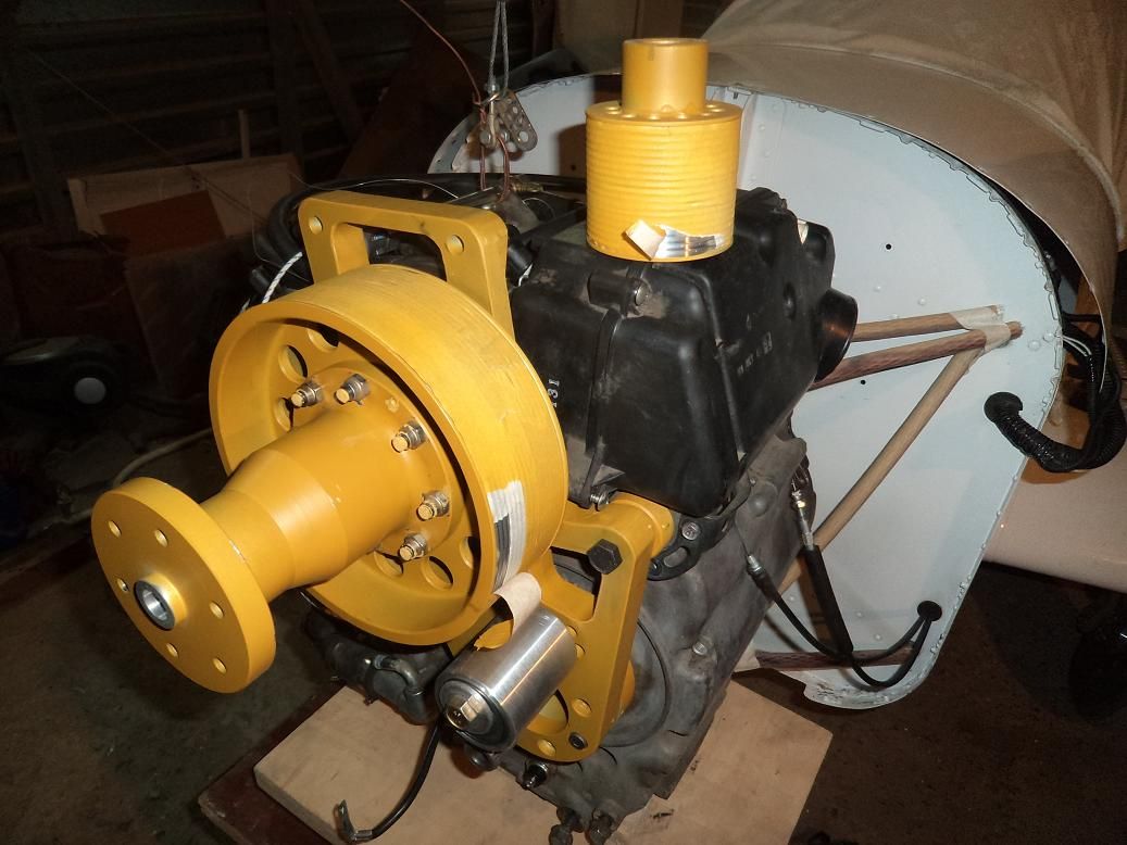

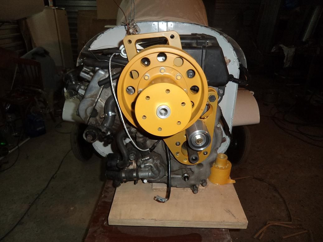

Хонда СильверВинг FSC600, двигатель PF01.
Сделал редуктор, устанавливаю движок на самолёт, изобретаю мотораму

Пётр, Вы настоящий..... молодец, ура, так держать, не останавливайтесь на достигнутом, как у Вас всё красиво по...  🙂 ...... :-?
Это я за остальных, типа стандартный набор участника форума.  🙂
А теперь, Пётр, если Вас не затруднит  🙂 для меня лично, сколько весит, поопционно, редукторные комплектующие.  Что бы знать на что нацеливаться идущим следом. Натяжной - внутренний, с эксентриком, очень и очень, особенно по габариту всего редуктора и для ремня полезно, он гнётся всегда внутрь. Ресурс увеличится. Спасибо, даже если НЕ  🙂

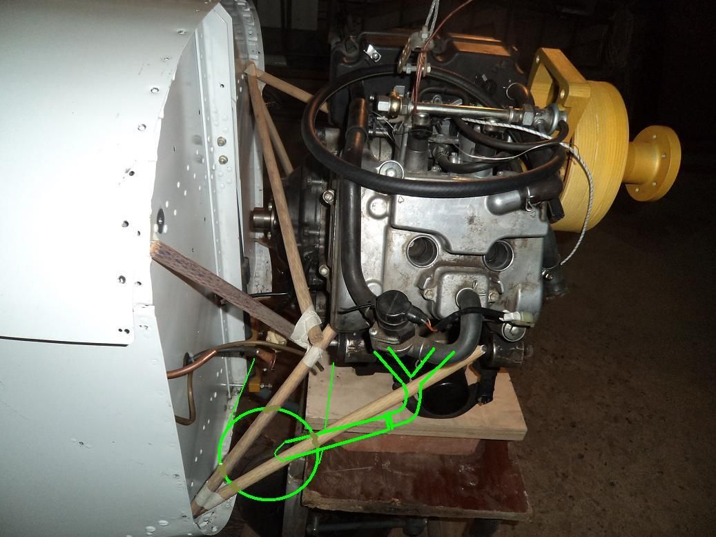

Путь намечен , буду следовать ему далее. Сейчас надо сделать мотораму и глушитель, впихнуть радиатор, тоже, ещё та задачка..

Вопрос к спецам по глушителям. Как считаете, можно ли значительно уменьшить длину участка выхлопной трубы от головки до глушителя? Исходный глушитель имеет длину этого участка около метра , а у меня можно сделать  270 мм. Или лучше всё же попетлять и набрать этот метр?
Напоминаю, двиг четырехтактный, рабочие обороты(крейсер) в районе 4800-5200.

Глушитель сделал коротким , весит вся выпускная система 2,4кг, трос газа поставил поприличнее и движок раскрутился. Фотки, видео позже, надо клубок проводки проредить, и всё собрать как надо.
