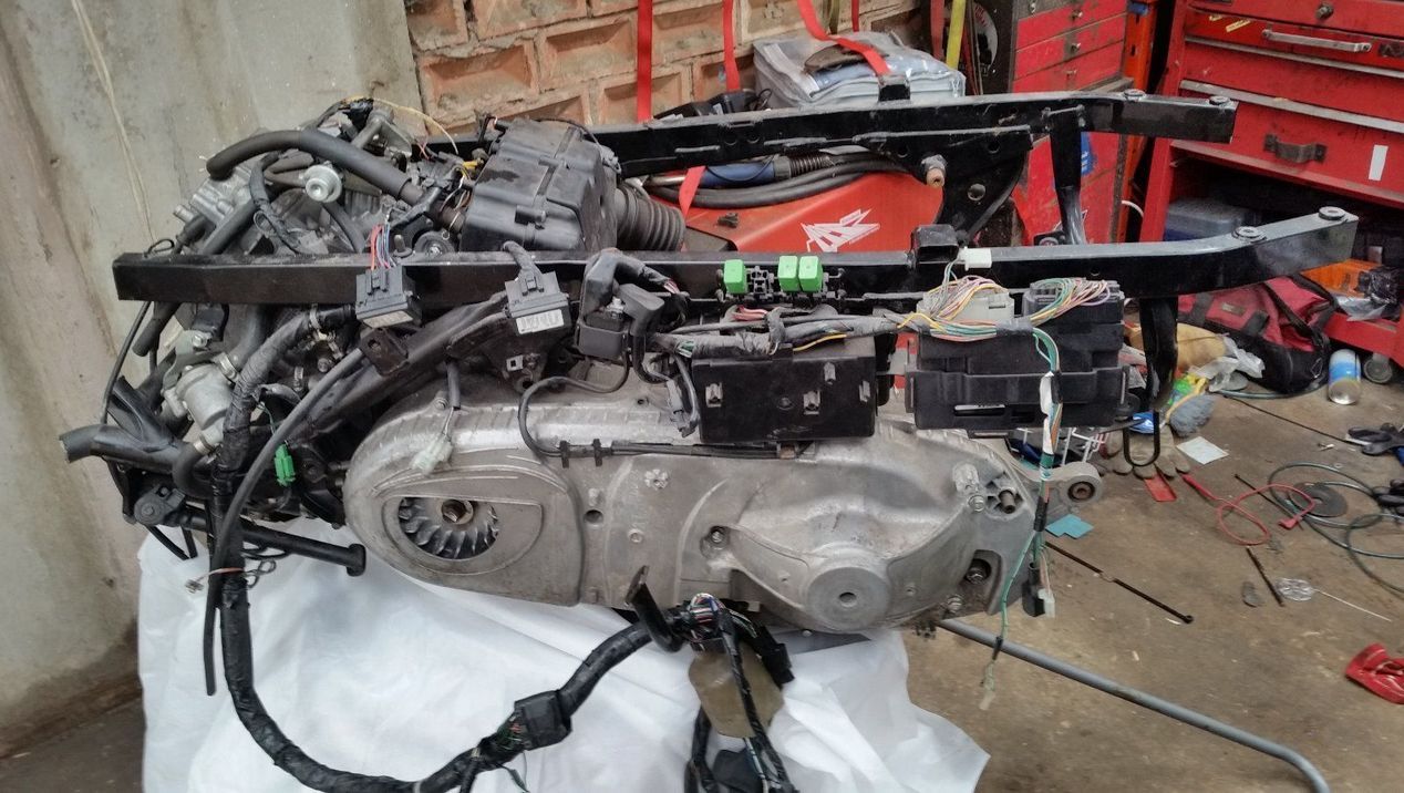

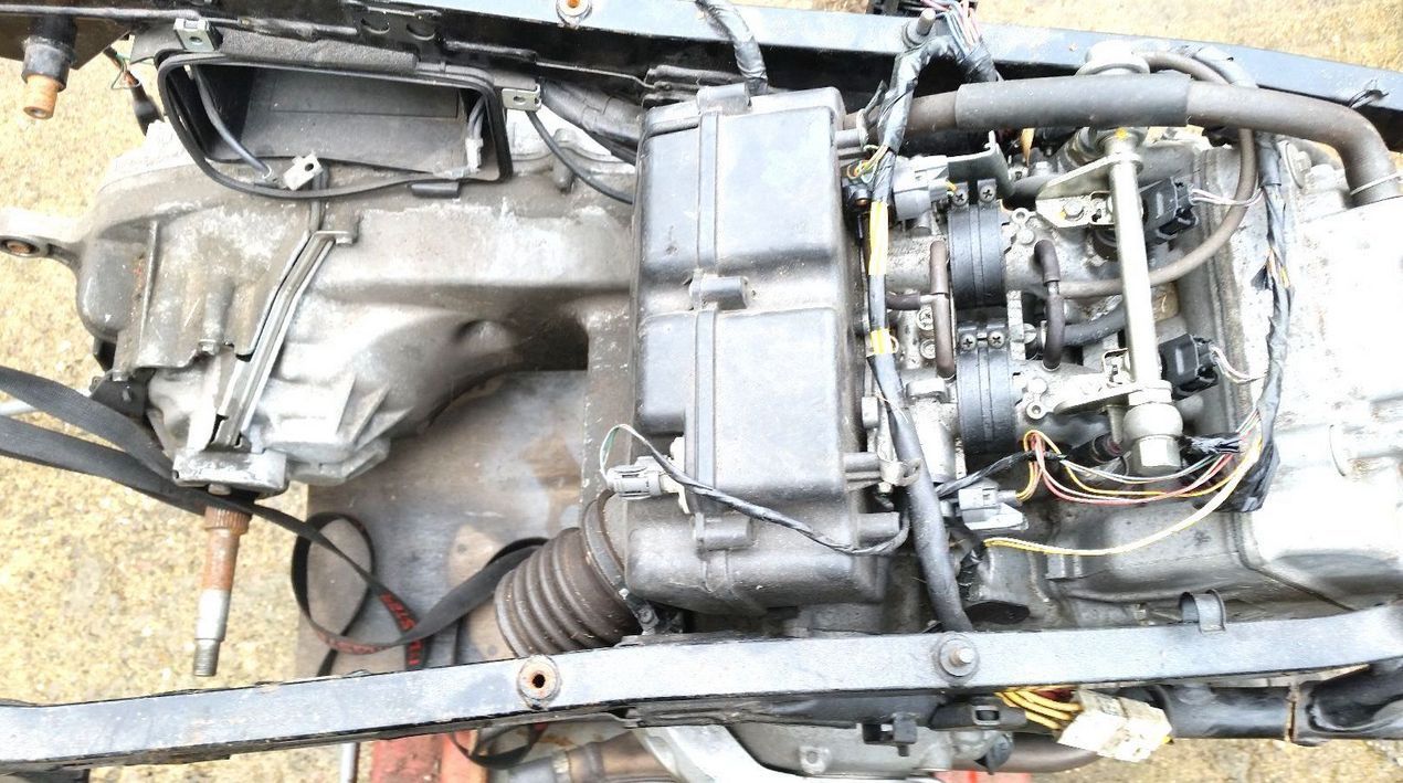

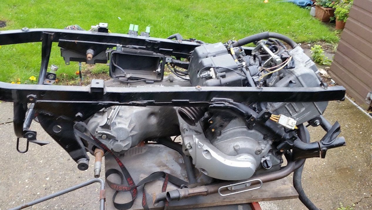

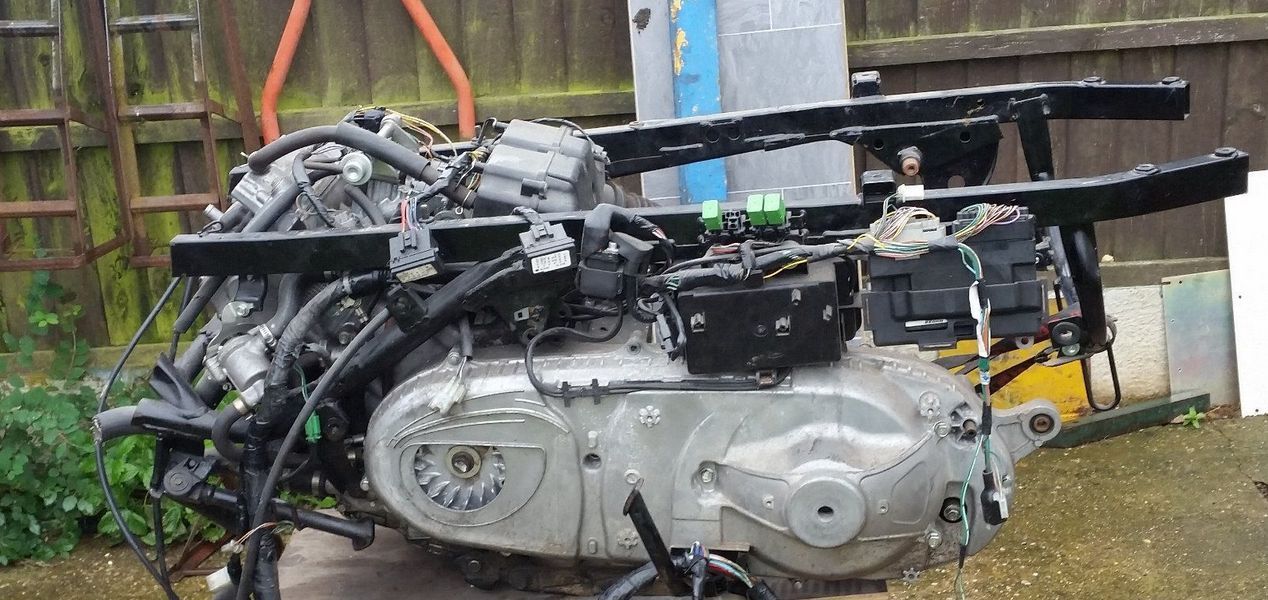

Едет крыша неспеша....: мне предложили полный комплект FJS600 (пробег 25 тыс. км по истории предыдущих сервисов) со всеми совершенно элементами. От самого двигателя до заднего колеса скутера включая трансмиссию - за $500. Все, что есть "родное", включено. Вот как бывает...есть над чем подумать.

Нет только приборного щитка с замком и ключем зажигания ОТ ЭТОГО двигателя

Брать надо в любом случае, хотя если это вариант с имобилайзером и нет кольца и ключа , ECU на выброс.
Отбой 😡
" я решил не включать в продажу электрические и электронные элементы, а так же коллектор впрыска, вариатор продать отдельно, систему выхлопа уже продал"- не о чем говорить, "голый" мотор у меня уже есть..., который как и планировалось будет переводиться на карбюратор.

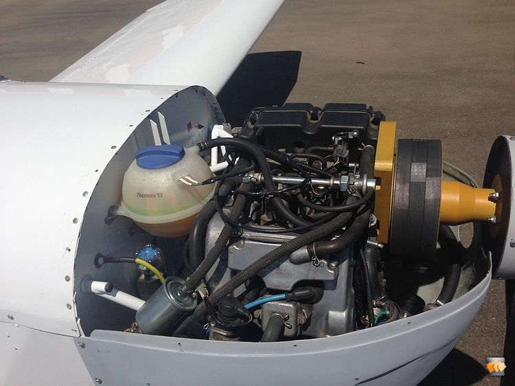

Полетел самолетик с Хондой PF01.http://www.reaa.ru/cgi-bin/yabb/YaBB.pl?num=1357148816/360#360

"По весу,  получается 50кг двиг в сборе ,с маслом,и  8кг редуктор , 2,4 кг выпускная система, радиатор с шлангами 3кг, вода 3кг. Как-то так..."
По цене - около 50т.р.- мотор с ECU и прочим  , и редуктор 15т , но это  уж как договоритесь.
Нормальная  цена  для полноценного  мотора  для  СВС.  Мой  приятель  в  поисках  мотора  для СЛА  , думал  Visa  поставить, но  дорого  выходит  из-за  бугра  металлолом  везти,  Ваш  вариант  и  уже  испытан  и  доступен  и  по  мощности  гораздо  сильнее.  Спасибо  Петр,  вероятно  через  личку  обратимся  по  поводу  редуктора  и  прочего.  Спасибо  Вам.
