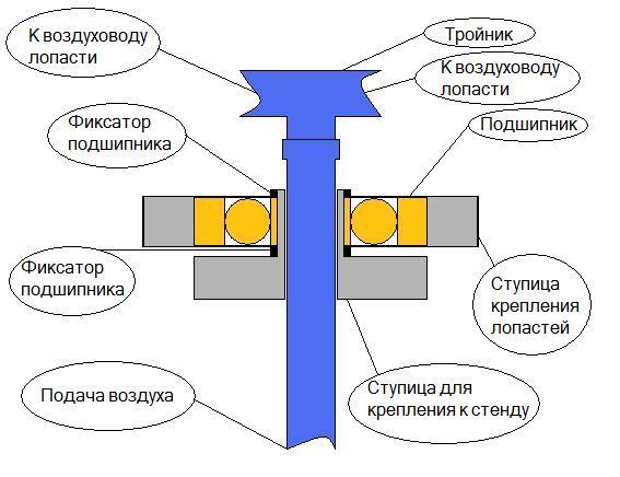

Как и обещал, рассказываю о простейшей :IMHO конструкции герметичного соединения втулки ротора для вертолета с компрессорным приводом лопастей.
1.      Покупаем ПВХ канализационную трубу D32мм L1000мм (100 руб.), тройник (50 руб.), подшипник с внутренней обоймой D500мм (400 руб.).
2.      Внутреннюю обойму крепим посредством стальной трубы с фиксаторами (тупо хомуты чтобы подшипник не слетел) к основанию стенда.
3.      На наружную обойму одеваем стальной хомут с узлами крепления лопастей.
4.      Внутри узла стыковки (втулка-стенд) пропускаем ПВХ трубу.
5.      Смазываем уплотнительную резинку маслом (для снижения трения).
6.      Вставляем тройник сверху в трубу и подсоединяем к отводам тройника воздуховоды лопастей.
Втулка готова. :~) Для полетов такая конструкция не пойдет, :craZy т.к. место не тройнике, по которому будет «ездить» уплотнение трубы крякнет быстро (думаю через пару часов работы), но для испытаний привода лопастей воздухом (или холодными газами) самое оно! :IMHO Дешево, прочно и самое главное ГЕРМЕТИЧНО! Причем если тройник самостоятельно изготовить из металла, то износу будет подвергаться только резинка в трубе, цена которой 5 рублей. :craZy
Как всегда жду критики.

Вячеслав! Я тут ездил на одно производство, смотрел генератор холодных газов. 😱 Построить его самому достаточно муторно и дороговато, за то легенький :craZy, схемку накидаю позже и запостю тут. Фотографировать мне не дали, загнули пальцы веером и сказали что "ноу хау" :craZy, за деньги они сделать могут, но просят они очень дорого, озверели совсем :STUPID... Может и правда, ноу-хау, я еще такой конструкции не видел. Схемку запостю и обсудим.
А по Вашей идее мне кажется что СПГ проще и дешевле. Но все равно приятно, что Вы эксперементируете.

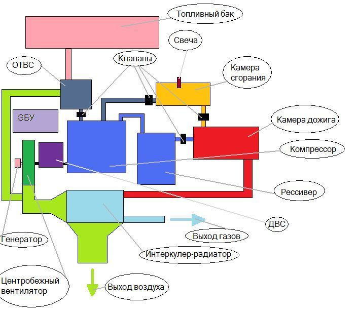

Тут ездил в одну компанию, которая оборудование для нефтянки делает, смотрел генератор газов, который изобрел один наш левша :🙂. Как левша утверждает, он изобрел «принципиально новую конструкцию» 😱, на сколько она новая не знаю, поэтому предлагаю обсудить ее.
Итак, генератор газов.
Судя по схеме можно подумать, что его изобретатель :craZy создал его под действием сил из параллельной вселенной, но все очень просто.
Валом четырехтактного двигателя (Honda 5 л.с.), приводится во вращение центробежный вентилятор (вентиляционная улитка), генератор и компрессор. Компрессор выполнен из блока цилиндров двигателя от капсулы смерти (он же выкидыш КаМАЗа, он же автомобиль ОКА :craZy). Головка блока самодельная, клапана в ней электромагнитные. В каждом цилиндре степень сжатия разная, в одном (в топливном) – 5, во втором (воздушном) – 10 (со слов изобретателя, если он не врет).
От вентилятора два отвода маленький в образователь топливно-воздушной смеси (ОТВС), большой в блок радиатор-интеркулер. Радиатор алюминиевый от ВАЗ 2110, интеркулер самодельный из нержавейки. Воздух сначала обдувает интеркулер, затем радиатор, который служит как не странно для подогрева компрессора, чтобы образовались нужные тепловые зазоры в шатунно-поршневой группе.
ОТВС представляет собой банку из нержавейки, с двумя отводами и топливной форсункой. В один подается воздух, затем через форсунку впрыскивается топливо, затем открывается впускной клапан на компрессоре и топливно-воздушная смесь всасывается в топливный цилиндр компрессора. Далее смесь сжимается, и когда поршень доходит до ВМТ, открывается выпускной клапан и сжатая смесь залетает в камеру сгорания. Там смесь воспламеняется от искровой свечи, после этого открывается выпускной клапан камеры сгорания и полусгоревшая смесь летит в камеру дожига.
Тут происходит самое интересное. Вы наверное уже забыли, что есть еще компрессорный цилиндр и ресивер, а нужен он вот зачем. После закрытия выпускного клапана камеры сгорания в камеру дожига через еще один клапанок поступает воздух из ресивера. Зачем он (воздух) туды (в камеру дожига) подается, я думаю все поймут 😱.
Затем газы летят в интеркулер, охлаждаются там и выходят через выходной патрубок для отбора. Температура газов на выходе – градусов 40-50 (измерял рукой), давление (измеряется в интеркулере) при открытом патрубке (внутренний D50mm) – 1 ати, в запор 4, причем когда закрываешь выходной патрубок, давление подскакивает за пару секунд до 4 ати, после чего установка перестает работать. :~~)
Стоит отметить что контролирует все клапана электронный блок управления, размером с кирпич 😱 (ЭБУ). Так же в ЭБУ идут провода от генератора, форсунки, катушки свечи, датчика положения коленвала компрессора и датчиков давления газов (их там штук десять), которые натыканы перед клапанами и еще много где.
С подачей топлива (бензин) вопрос решен радикально :-?. Чтобы не использовать топливный насос, в бак (с герметичной крышкой) подается воздух под давлением из ресивера через маленький редуктор :-?.
Когда я спросил где его применять будут мне ответили что в нефтянке и улыбнулись. :STUPID Вес всей установки примерно 100кг, смонтирована она на раме с колесиками и ручкой ля перевозки. На вопрос сколько стоит – долго (почти 2 недели) создатели не могли определиться, потом ответили – 60 000 убитых енотов :STUPID :craZy 😱. Покупать за такие деньги ее никто не будет, а создать ее самостоятельно тоже не дешево, но обсудить стоит. Электромагнитные клапана и ЭБУ это самое дорогое (со слов создателя) что есть в этой установке 😱. Но мне кажется что саме главное в том, что в этой установке разделены все процессы и выполнены в отдельных узлах. Причем несмотря на то, что степень сжатия в цилиндрах разная, вибрация у всей установки не более чем у бензопилы.  В общем сплошные загадки... :-?

Забыл кое-что написать...
Объем камеры сгорания равен объему цилиндра (одного). Про объем камеры дожига ничего сказать не могу определенного, примерно в 2 раза больше камеры сгорания. На схеме просто все "слонячих" размеров.
Расход топлива... Залили при мне 5 литров, хватило на 15 минут. Это расход только самого генератора газов. У приводного двигателя бак свой. Не рекорд по эконимии конечно, но приемлимо...

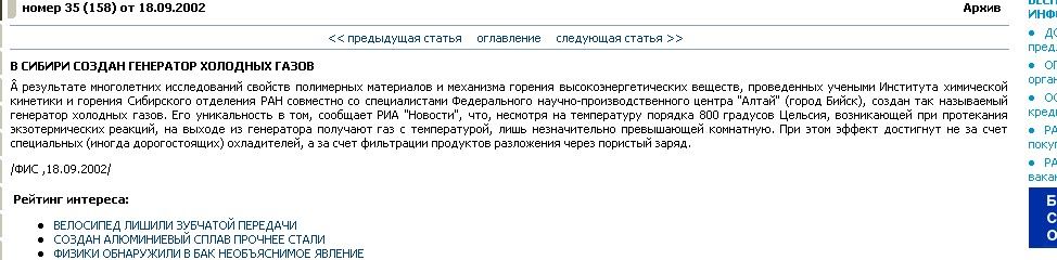

Игорь, а в этой статье не о нём речь?
Ого! Определенно сказать не могу. В статье написано что в Бийске создан... Может наши Тюменские ухари сперли его... Блин... Такое ощущение что всем нужны газы, да еще и холодные... Многие мои знакомые занимаются газогенераторами, они вроде в нефтянке применяются и стоят дорого...
