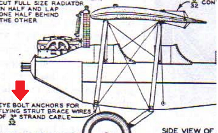

В оригинальных чертежах описания данных расчалок не нашёл, хотя на общем виде самолёта они изображены. Да и другие расчалки имеют неясные обозначения: на хвостовом оперении 14GA, внутренние крыльевые 13GA.
Нашел в журнале за 33й год 20го века - тросы между подкосами крыла имеют размер 3/32х дюйма т.е 25,4/32 и умножить на 3 =приблиз. 2,4 мм.
И всётаки возникает вопрос. Крыло однолонжероное? Судя и по фотам и видео лонжерон стоит на 25%сах и ещ, зашит носок крыла могучей 3,5мм фанерой, или даже больше, что для лвухлонжероного крыла чрезмерно много. Не достаточно ли было одного подкоса и одного троса на передный шпангоут? Или всётаки крыло считалось как двухлонжеронное, распределяя нагрузки на каждый лонж?

Двухлонжеронное, естественно.
Носок зашит могучей фанерой толщиной 1/16 дюйма или 1,6 мм))

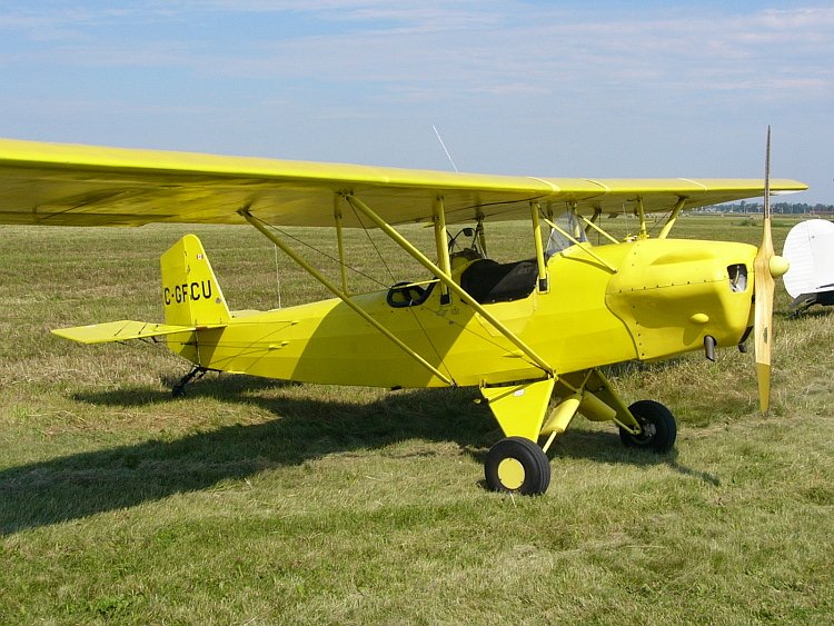

Вижу, что после подгона длин подкосов речи о создании положительного V крыла уже быть не может. А зря. Положительное V может пригодиться. Особенно, если не желательную геометрическую крутку крыла не удалось устранить полностью.
Не хочу вносить ещё одно отличие от аутентичной конструкции. Да и смотрится парасоль с V крыла как-то уж на мой глаз слишком... Нежелательную крутку крыла удалось устранить полностью.
Всё-таки 3 мм трос... и 5 мм - перебор. Одному тросу - идущему от переднего лонжерона вниз и назад - этого точно много. Но другой трос - от заднего лонжерона вниз и вперёд - будет держать режущую силу! И мне отчего-то совсем не хочется менять 5 мм на 3 мм.
По поводу обсуждения лонжеронов, носка, фанеры и т.д. чуть выше. Два лонжерона; каждый выполнен из цельной доски с фанерными усилениями посередине в месте крепления подкосов. Лобик вкруговую зашит 3мм фанерой (не 3,5 и не 4) с единственной целью: жёсткость передней части профиля крыла и максимально близкая к математической форма - для наибольшей эффективности профиля ЦАГИ. Делать замкнутый контур против кручения цели себе не ставил.

На вид может быть и не очень, но в своих соображениях исхожу из аэродинамических свойств крыла: крыло с V=0 обладает нулевой реакцией на дестабилизирующий момент, тогда как крыло с V>0 способно самостоятельно парировать его. Пилотировать такой аппарат мне кажется было бы легче. Что касается крутки, то Вы знаете, что идеальным изготовление бывает лишь в теории.
На фото Питенпол Эйр Кампер с заметным положительным V
Разумеется. Но Вы забываете, что мы имеем дело с парасолем, где крыло занимает столько верхнее положение, насколько это вообще возможно. В таком типе ЛА ц.т. располагается значительно ниже центра аэродинамических сил, что в достаточной степени обеспечивает поперечную устойчивость. Кстати, именно из-за этого соображения, а также из того, что вероятнее всего, мне самому придётся ставить аппарат на крыло и самого себя, я и выбрал этот тип.
