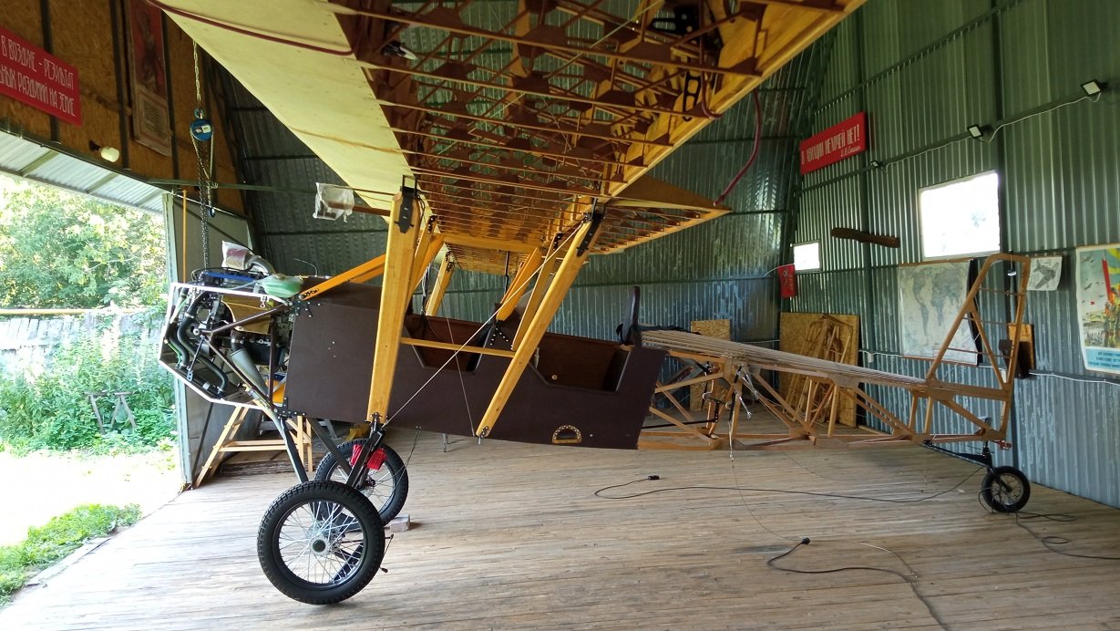

Установил расчалки между подкосами. Первая натяжка выявила следующую картину: расчалки не касаются друг друга, но зазор всего около 3 мм. Ясно, что они будут касаться друг друга. Стянуть проволочкой с кожаной прокладкой? или закрепить на находящейся в 20-ти миллиметрах перемычке посредством лёгкого кронштейна? В оригинальной конструкции ничего перечисленного нет.
Резиновые разрезные трубочки на троса в месте перехлёста надеть и хомутиком стянуть.
Синей изолентой можно. Только не надёжно. И не традиционно. Скреплю проволочкой через кожаную прокладку.
Проволочка по тросу - тоже не есть зэр гут.
Всё же трубочки на троса надо надеть...
Закончил установку х-образных расчалок между подкосами крыла.
Техническое описание.
Расчалки представляют собой 3мм нерж. тросы с петлями на концах, выполненными через нерж. коуш путём плетения троса с последующей опрессовкой медными втулками. На нижних концах расчалок установлены авиационные 6мм тандеры.
Таким образом, постройка крыльевой системы в целом завершена. Приступаю к прокладке тросов каналов управления элеронами. После чего - обтяжка.
Прошу поделиться советами, как лучше устроить в нижней поверхности крыла смотровые лючки в месте тандеров внутрикрыльевых расчалок (в центре консоли).

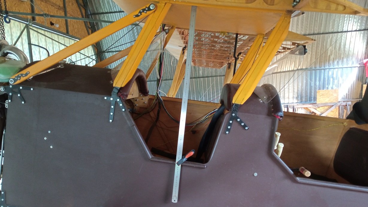

Тросы между подкосами не мешают попаоать в переднюю кабину?

Там посадка осуществляется не между подкосами, а заходя за задний подкос и вставая на него ногой.
Смог бы заснять поаадку в переднюю кабину? Или скинь ссылку если есть видос. У меня тоже предпологается парасоль, правда с V-образными подкосами и тросы к носу, и хотелось бы увидеть как у других выглядит посадка в переднюю кабину.
Это я видел. Хотелось увидеть именно как это делается на твоём аппарате. И какая высота от нижнего проёма дверки до нижней части центроплана? И на каком уровне сидушка от нижнего проёма дверки? Всё спрашиваю про переднюю кабину.
Высота от подлокотника до центроплана 82 см. Высота от передней кромки сиденья до подлокотника 10 см, от задней кромки 13 см.

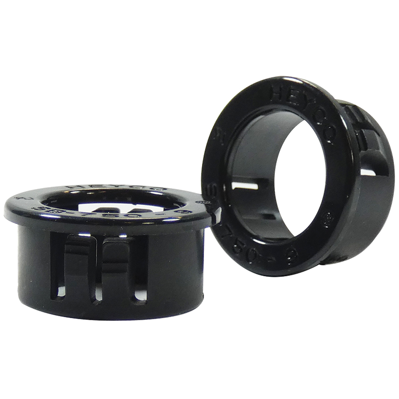

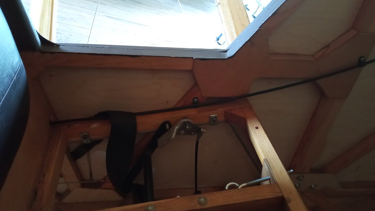

Ещё вопрос, на который не могу найти ответ: насколько нужны на тросе, идущем внутри крыла к элерону, промежуточные "фиксаторы скольжения"? или может быть, их лучше назвать "успокоителями"? Мой трос от качалки до ролика будет находиться в свободном подвешенном (хотя и натянутом) состоянии на протяжении 4 метров. Ничего не касается; до ближайших деталей порядка 20 мм. Нужны ли вообще эти фиксаторы? Я их представляю как небольшие бобышки с отверстием чуть больше диаметра троса.
на кабах тросы все 3.2 мм. элеронные тросы пропущены через пластмассовые вставки в нервюрах. тросы руля управления пропущены через фторопластовые вставки в фюзеляже. диаметр вставок около 13 мм на память. Тросы которые идут вдоль подкосов пропущены через фторопластовые вставки которые крепятся к подкосам. нигде не видел чтобы больше 1.5 м висел трос.
Спасибо.
Втулки под тросы нужны. Они разбивают длинные пролёты на более короткие отрезки. При работе двигателя и других вибрациях и колебаниях тросы могут входить в резонансы, при этом прыгающий в вибрации, колотящийся об конструкцию трос будет в некоторой степени мешать управлению. Также разбивают на несколько и длинные тяги из труб.
