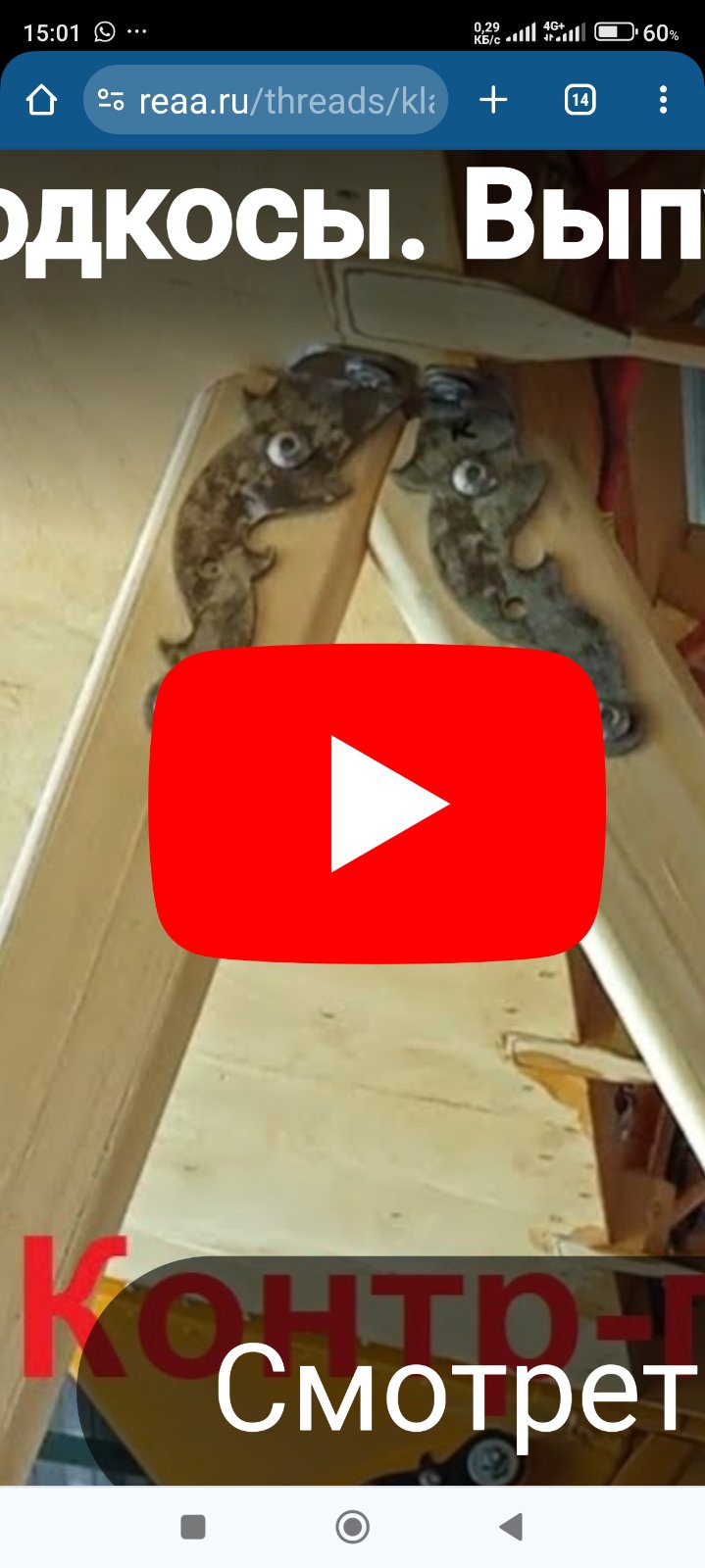

. А, что, так можно было? Я про накладки, узорчатые такие, красивые. Чем вызвано такое решение?

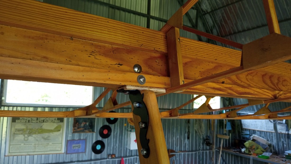

Что то Сергей, про вес совсем забил... В нижней части контр подкоса маленькие пластинки, а на верхней огромные. Зачем там они такие? Я думал что Сергей приспособил какую то фурнитуру из хозмагазина. Оказывается нет... А потом, эта огромная пластина, прикрепленная к контрподкосу на трех болтах, пришпиливается к полке лонжерона !!! двумя шурупами. У меня бы рука не поднялась дырявить полку...
Диагональ там вообще, мне кажется, не нужна. Там подкосы с ладонь шириной.
Да... Мне и самому не всё нравится. Диагональ, похоже, и впрямь лишняя. Полку лонжерона в этом месте сверлом 3,5 мм дырявить не опасно. Кривая усилий на изгиб показывает максимальное значение в месте крепления подкоса, к корневой нервюре падает по гиперболе. Значит, в этом месте лишь половинное значение. А шурупами... там больше никак. С винтами на наконечниках контр-подкосов я действительно переборщил. Три многовато. Слабо представляю себе картину усилий в этих узлах, перестраховался. Там небольшие усилия на сжатие/растяжение, купирующие стремление подкоса потерять устойчивость, а что ещё?.. Может быть, какой-нибудь отголосок режущей силы или ещё что-то...
Придётся, видимо, всё-таки несколько переделать контр-подкосы...
Согласенн полностью и про диагональ обсолютно). Саморезы на отрыв конечно пепебор, тем более в полке лонжеронов!!!.
Очень красиво и технично работаешь Сергей. Но многое делается неправильно. И самое интересное что не берётся во внимание свои же ссылки на того же Питенпола. Понимаю, хочется что то своё, но нет смысла нарушать или портить отработаное и делать ненужное.

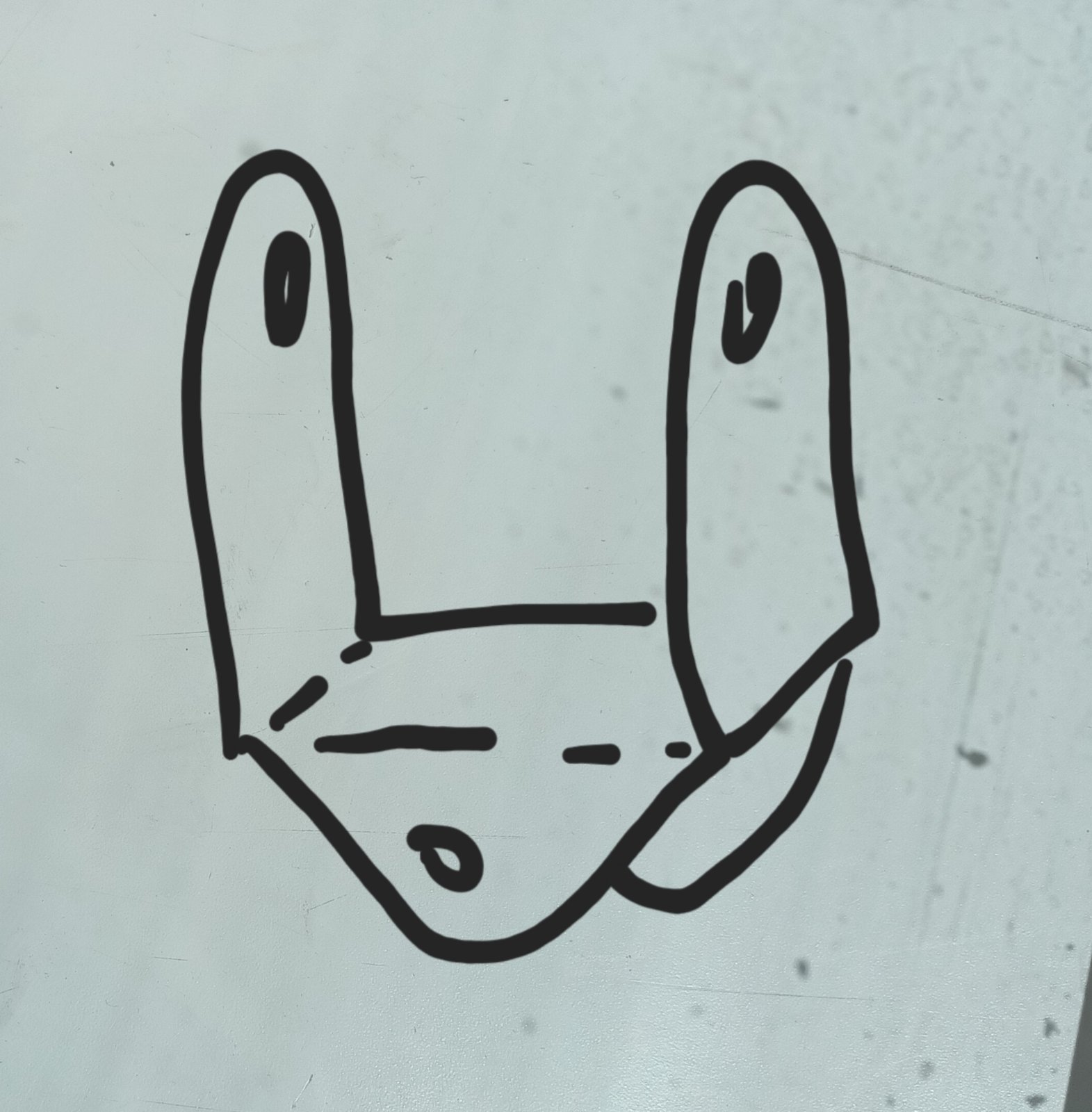

Для контрподкоса в районе лонжеронов крыла такой узел намного проще легче и правельне, всё работает на срез с минимум деталей не портя) основные элементы силовых конструкций. В носке крыла делается дыра) под пластину и ключ, толщина фанеры позволяет делать такую дыру
Вариант. Сделать технологическое отверстие в фанере не пришло в голову. Обмозгую; если это никак не повредит (скорее всего, не повредит), то согласен, так будет лучше.
А полку лонжерона я восстановлю.

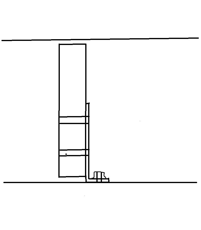

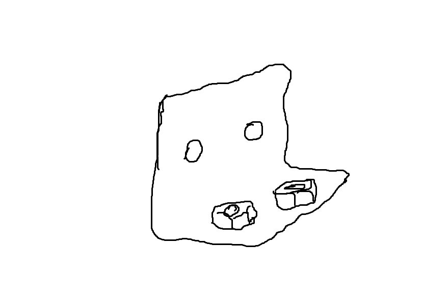

А я бы сделал вот так. Уголок прикручивается к бобышке на стенке лонжерона. К уголку приварены две гайки, или приклепаны самоконтрящиеся гайки, которые можно купить на форуме. Он не будет мешать обтягивать тканью крыло.
А если так нарисовать, хватит жесткости? Сергей, ты конструктор, или где? 😖

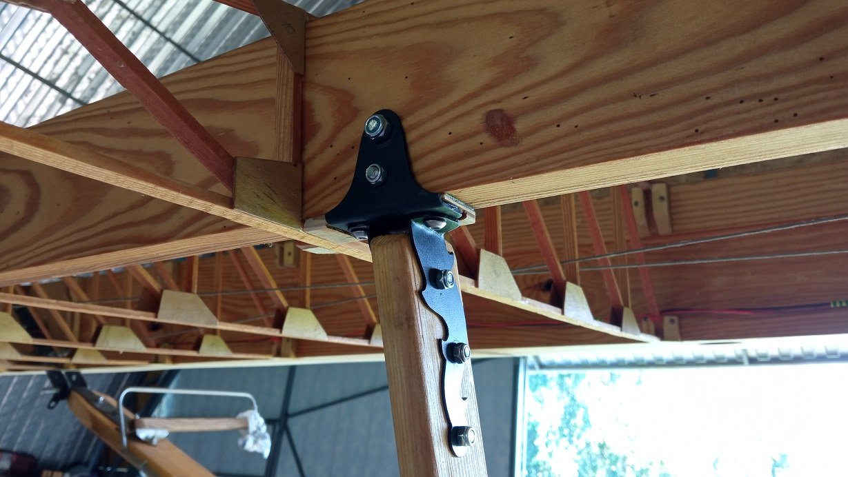

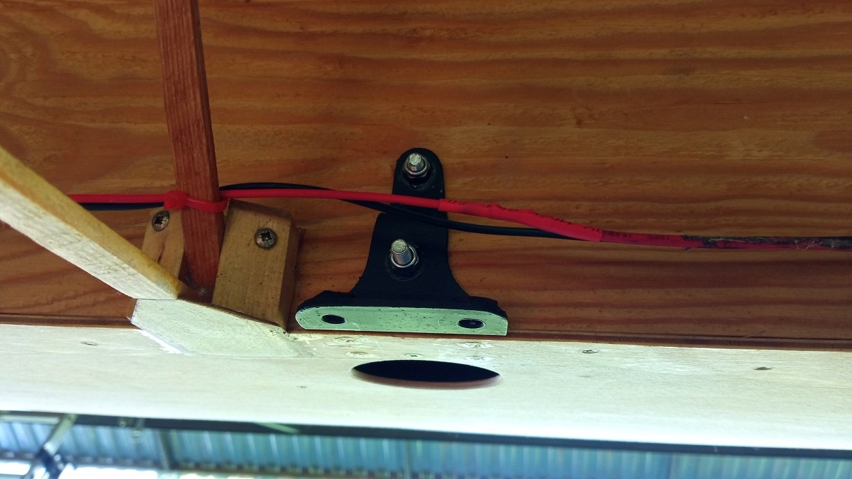

Провёл работу над ошибками. Переделал крепление заднего контр-подкоса.
Только я его подвернул под лонжерон. Это позволил сделать зазор между задним лонжероном и плоскостью будущей обтяжки, заданный толщиной полки нервюры. В это место я вклеил кусочек 6мм фанеры для пущей опоры и для восстановления пошатнувшейся прочности полки лонжерона, чтобы уважаемые авиаторы не хватались за сердце 🙂 .
Переднее крепление будет, как нарисовано у PNL .
на лонжероне что за точки,короед завтракал?
А лонжерон из цельной доски? Или это фанера. Не понял конструкцию лонжерона.
Цельная доска. Ближе к концам в середине выбраны галтели; центр в месте крепления подкоса, наоборот, укреплён наклеенными с двух сторон фанерами.
Закончил с контр-подкосами. На снимке крепление переднего. Вес одного контр-подкоса (стойки) в сборе (брусок, четыре пластины, пять винтов и пять гаек) 323 г.

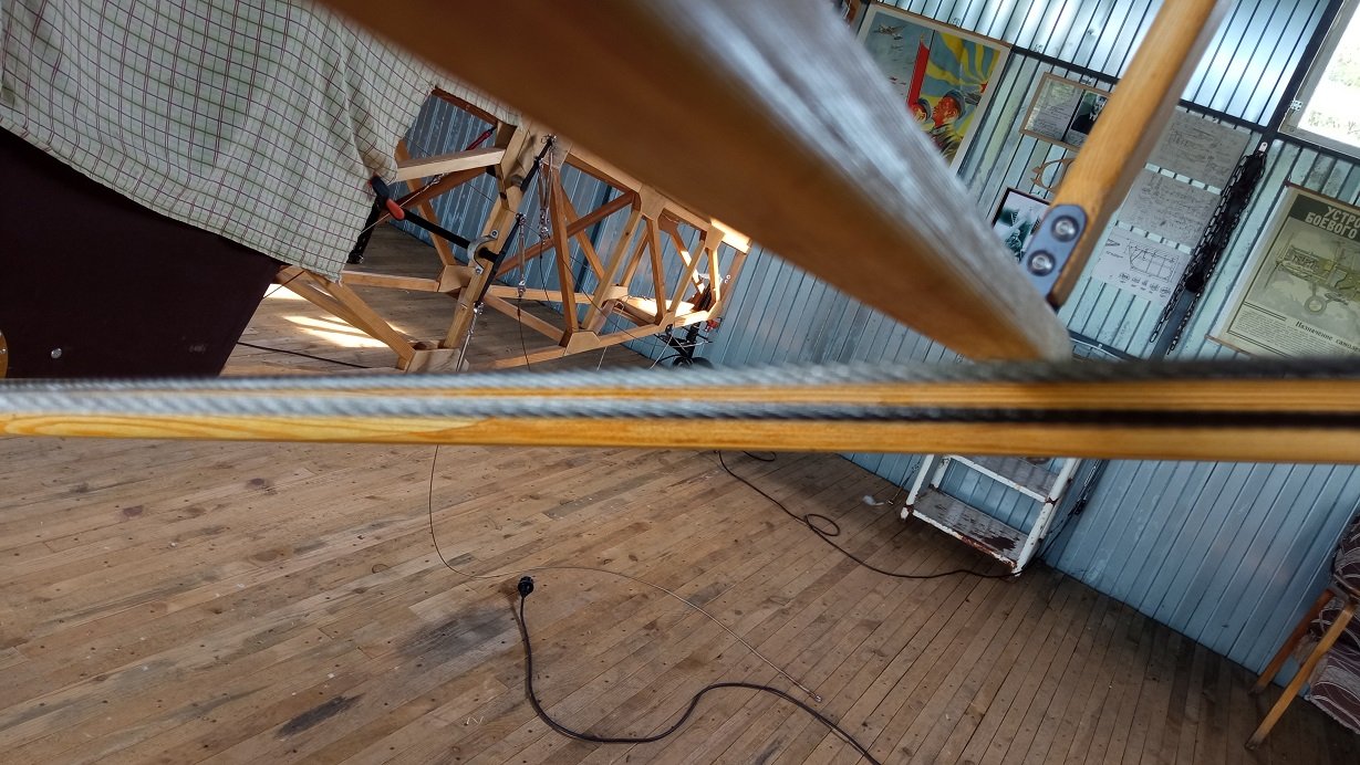

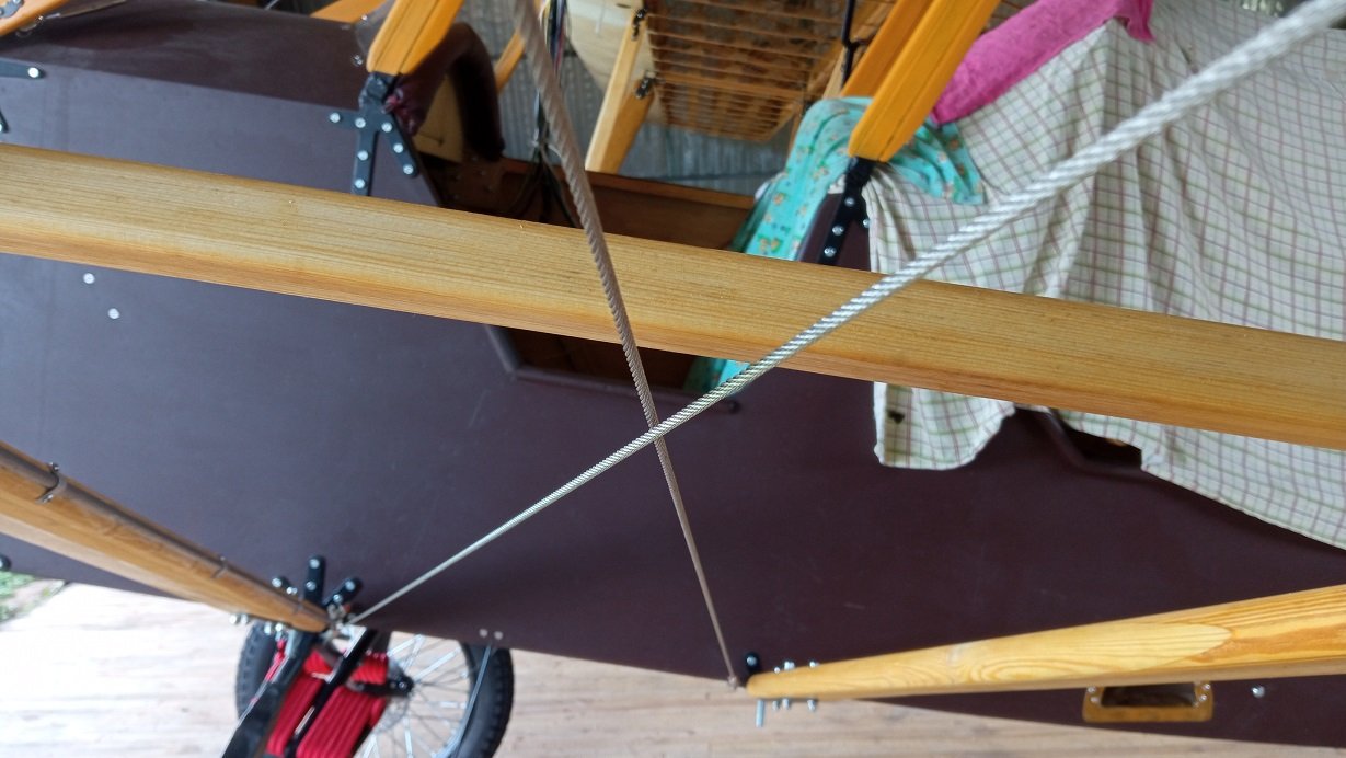

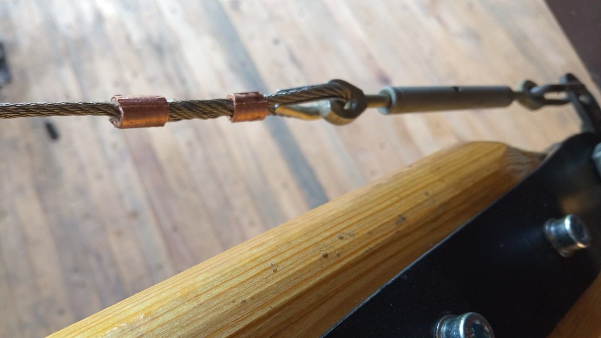

Установил расчалки между подкосами. Первая натяжка выявила следующую картину: расчалки не касаются друг друга, но зазор всего около 3 мм. Ясно, что они будут касаться друг друга. Стянуть проволочкой с кожаной прокладкой? или закрепить на находящейся в 20-ти миллиметрах перемычке посредством лёгкого кронштейна? В оригинальной конструкции ничего перечисленного нет.
    195,7 КБ · Просмотры: 163
    85,5 КБ · Просмотры: 156
    124,3 КБ · Просмотры: 159
Это сурьезная проблема, надо переделать весь центроплан 🙂 , ну или электротехническим хомутиком стянуть ,пропустив как восьмерку.
