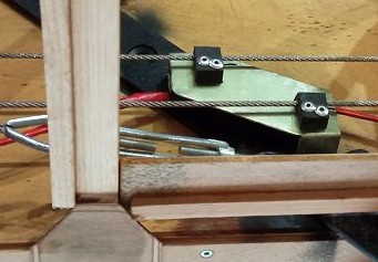

Часть тандеров у меня не была законтрена проволочками

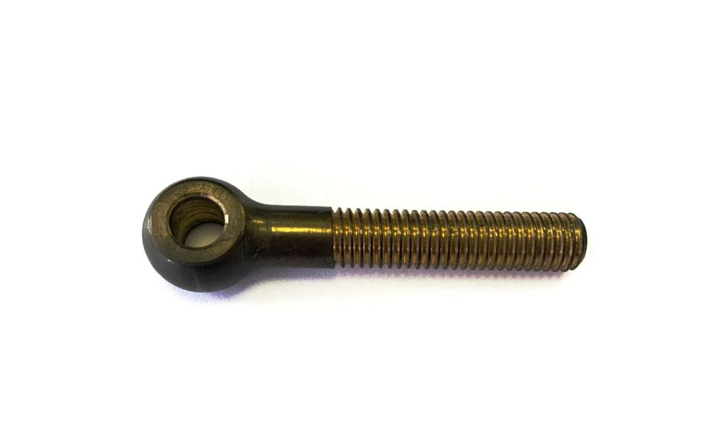

Сргей, использованные в конструкции тандеры, вызывают недоверие. Они весьма не высокого качества и расчитаны на небольшие статические нагрузки
На мой взгляд, лучше изготовить самому аналогичные узлы из "откидных" болтов и пластин из нержавеющей стали с приварными гайками...
В основном я сейчас использую чисто авиационные тандеры. Настоящие. М5 и М6. Плюс яхтные талрепы из нержавейки. Так что тут вопросов нет.

Передние проволочные расчалки центроплана, идущие от верхних кронштейнов моторамы к передним стойкам центроплана, заметно вибрировали. Задние совсем не вибрируют.

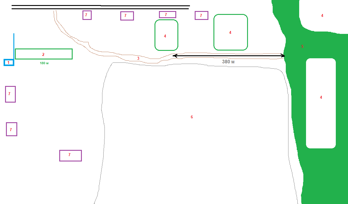

А теперь самая хорошая новость. Бог услышал мои молитвы. Нашли недалеко площадку для полётов. Раньше я ходил немного и недалеко, ничего не нашёл, а тут мы с товарищем пошли смотреть по задам нашей улицы, и нашли довольно длинный и свободный участок просёлочной дороги (на схеме цифра 3), ровный, без колей и ухабов, просторный, никому не мешаем. Длиной 380 метров. Обочины очень широкие, ровные, их только скосить от дикой травы. Более того, в непосредственной близости большие скашиваемые поляны (цифра 4), относительно ровные, длиной 200-250 метров, шириной 50 метров, как ВПП не пригодные (и коротки, и по краям окружают деревья), но для аварийной посадки могут сгодиться.
На схеме:
1 - мой ангар;
2 - скошенная полоса, по которой я сейчас осуществляю пробежки;
3 - просёлочная грунтовая дорога;
4 - скашиваемые поляны (освобождаются в июле);
5 - лес;
6 - большое поле агрофирмы (засеяно злаком);
7 - частные дома.
Таким образом, можно будет в собранном виде выезжать прямо из ангара и проехать метров четыреста, чтобы попасть на ВПП.

В Жуковском на Москву - взлетают?
На Ходынке в сторону центра - взлетали?
Мы же не в мире большой авиации, у нас мотор может отказать в любую секунду. И надо иметь возможность посадить самолёт на полянку, а не в лес. Это я, как человек у которого мотор отказывал и я садил самолёт в лес.. Неприятно совсем.
Запомеите, целиться надо в середину дерева, чуть что.
Подходы должны быть.
Если только лес поз. 5 порубить. Просеку...
Проезды там только на мотоблоке, согласен, проездов нет. Но если приземлился, то потом укатить свой аппарат в ангар большой проблемы не составит.
