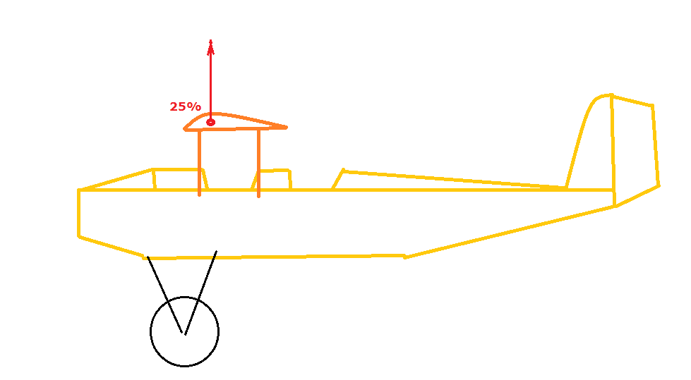

Сергей, подвешивать самолёт вовсе не обязательно, его можно просто установить на весы, либо на три сразу, либо последовательно перемещая их под каждую точку опоры по очереди, но выдерживая горизонт в двух плоскостях. Ну и надо не забыть про людей в кабинах, или грузы вместо них на сидениях.

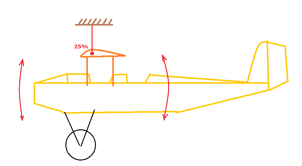

Как-то уж очень сложно. Мне представляется, что будет гораздо проще подвесить в ангаре за точку, соответствующую 25% хорды. Пассажир в Питенполе располагается на переднем месте и сидит почти в ЦТ, чуть сзади, что, возможно, сдвинет его, но оставит в допустимом диапазоне.

Дело ваше конечно. Подвешивать самолёт оно конечно проще, чем весы под ноги подложить и вбить пару-тройку цифр в табличку;). Ну и помимо пассажира, нужен ещё и пилот, который в данной конструкции довольно сильно влияет на центровку. Как бы потом не оказалось что эти чуть-чуть на крыле и пассажире не повлияли на общий итог. Тогда как можно было бы собрать его весь и взвешивать в таком состоянии, в разных вариациях, с пассажиром, без него, с топливом и пустым баком, и т.д. Благо ангар теперь есть и есть где его собрать целиком, что тоже было бы не лишним.

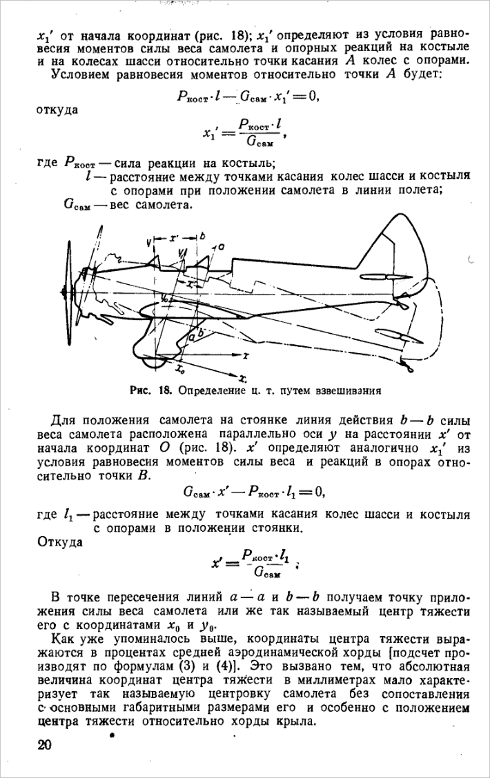

"Абрам не валяй дурака им нужен Федотов......")))Сергей в сети ходит книга"техническое описание самолета(ну например)По-2 или У-2" там процесс определения центровки от А до Я описан. А цирк с взвешиванием и прыжками в кабину ....ну не солидно для вас...)) да и с крыльями это надо делать.

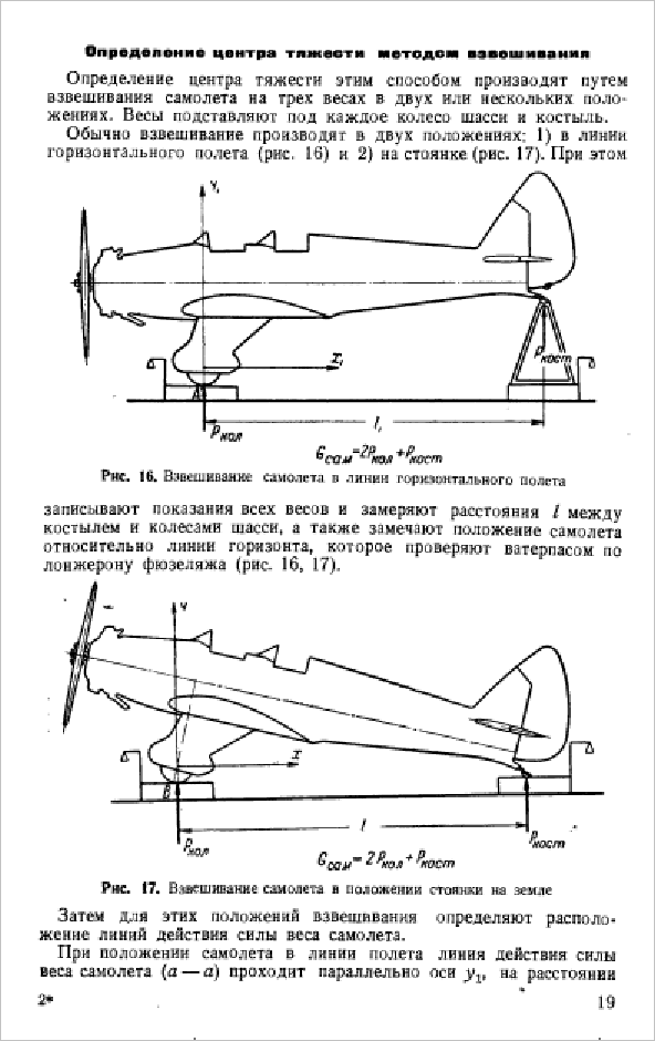

Это ваши иллюзии. Никакой точности вы не получите. Центровочные таблицы не применяют при определении центра тяжести готового самолёта. Его просто взвешивают. Определяют вес под основными стойками, вес под хвостовой или носовой опорой, затем высчитывают положение цетра тяжести.
Не иллюзии. Мой способ прост, надёжен и очевиден. Ваш способ необходим потому, что в вашем случае нет точки подвески. У меня она есть, это кронштейны крепления консолей крыла, и грех этим не воспользоваться.

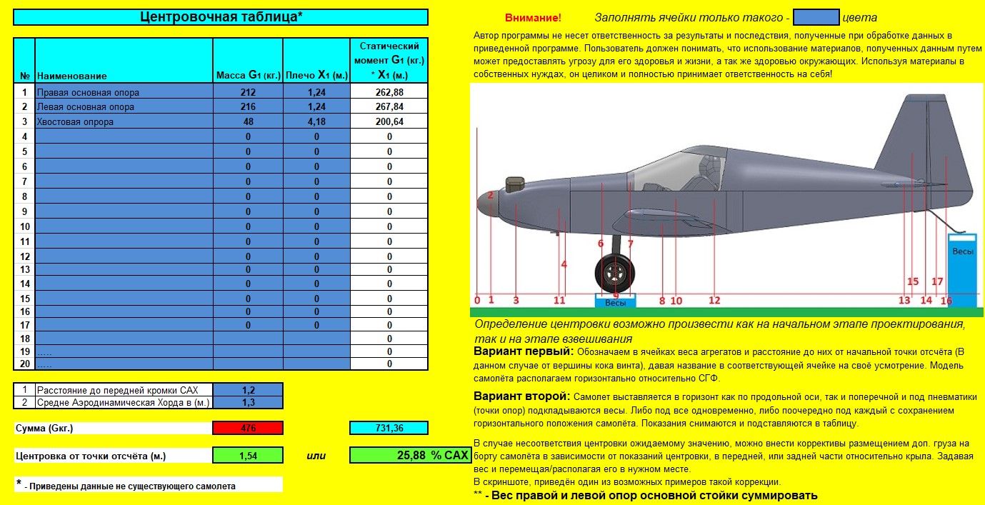

Мдааа, как всё сложно и запущено. Вы хоть открыли файл? А если открыли, то прочитали что написано?
В очередной раз убедился в справедливости циничной, старой как мир заповеди: добро никогда не остается безнаказанным.
Для примера:
Только ознакомьтесь внимательно, что и где написано/вбито. Сажая, или убирая пассажира/пилота, заливая или сливая топливо, вы будете получать разные результаты взвешивания на опорные точки. В программе автоматически будет отображаться показание центровки под разные случаи. (веса, плечи, САХ и расстояние до передней кромки крыла взяты для примера. В вашем случае они будут свои). Самолёт выставлять как показано на картинке справа от таблички.

Открывал и читал. Но на второй вариант не обратил внимание. Теперь вижу, что можно использовать этот способ. Если найду двое весов со шкалой минимум на триста килограмм.

Всё делается одними весами , уровнем на рейке , набором подкладок. При хотении ☺, можно и в одиночку.
Повторяю, мой способ прост, надёжен и очевиден. Предложенный вами способ, напротив, сложен, ненадёжен и неочевиден.
1. Сложен. Потому что требует довольно мощных весов и не одних, которые ещё нужно верифицировать эталонными грузами. А если одних, то требует систему подкладок, на которых нужно ещё правильно выставить три разнесённые опоры тяжёлой конструкции на единственные весы.
2. Ненадёжен. Весы часто врут, как известно. Взяв трое весов, будьте благонадёжны, вы получите три разных результата, взвесив один и тот же груз. Значит, их нужно будет сверить и настроить. И всё равно не будет стопроцентной гарантии, что в процессе взвешивания самолёта они не подведут. После взвешивания вычисления. Здесь, как хорошо известно, присутствует вероятность неверного ввода данных в формулы или в таблицы, ошибок от невнимательности или недопонимания.
3. Неочевиден. Получив таким образом результат, ты должен будешь слепо довериться ему. Если расчёты показали, что ЦТ находится вот тут, тебе следует это принять на веру, хотя ни из чего не видно, что он именно тут.

Если вы цирковой акробат, то ваш способ самый простой. Я подвешивал свой 150-килограмовый самолет на лебедке, залезть не смог. Потом сын поднял лебедкой самолет со мной. Самолет угрожающе накренился. Перенесли точку подвески в другое место. И так несколько раз. Когда нашли относительно равновесную точку, она оказалась сильно за границей допустимой центровки. Тогда вернули точку подвески на середину диапазона центровки и стали вешать балансирные грузы на хвост. При этом даже жесты руки а особенно малейшие дуновения ветерка наклоняли и раскачивали самолет. Потом я участвовал в определении центровок трех 500-килограммовых самолетов при помощи напольных весов. За пол дня мы справились. Правда весы были отличные, взятые нашим знакомым у своих знакомых, но это того стоило.
