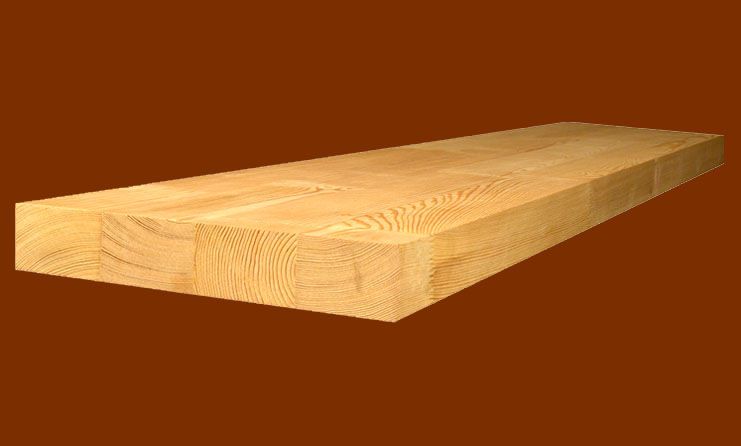

Клееный однонаправленный брус Ultralam.
FlyCat
43 регион
Преимущество данного бруса в том,что он уже склеен до вас, причём качественно. Берёте доску, и делаете сплошной лонжерон-моноблок , как это было принято в американских аэропланах.
Вроде, почти рядом живем, но то, что продают у нас под видом этого самого бруса раскалывается от малейших нагрузок, рассыхается и расслаивается по склейкам иногда даже в пару лет, несмотря на то, что по сертификатам, которые предъявляют продавцы всё просто великолепно. Ничего не имею против, если действительно качественный материал, вот только в магазине испытания не проведешь, а проводить дома, так пока испытываешь одну партию в магазине продают уже даже зачастую от другого производителя.
Вроде, даже были на форуме фотографии как этот брус раскалывается под нагрузкой.
Так-что, если уж решились, то испытание материала, хотя бы самое простейшее, лишним не будет.
Lapshin
Вы уж, в подтверждение, привели бы конкретные материалы - иначе как-то берет сомнение. В многометровых перекрытиях такая склейка давно бы уже привела к многочисленным жертвам - однако подобной информации пока что не попадалось.
Это предположение также не мешало бы подкрепить ссылкой - возможно, так оно и есть, а возможно, дело было не в бобине... По-любому, вбрасывать страшилки без возможности их подтвердить, либо опровергнуть - не самое достойное занятие. Послушать Вас - так, брусья прям-таки раскалываются под собственным весом: безусловно, наши умельцы-производители способны и на такое, но вещдоки явно не помешали бы.

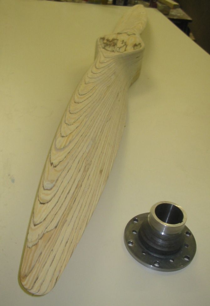

Винт из ЛВЛ-бруса до оклейки выглядит так:

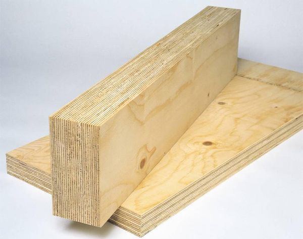

Когда я искал подобный материал, то попадались варианты более похожие вот на этот:
но не в виде щитов, а в виде досок шириной сантиметров 20...25 и толстых брусьев сантиметров 15...20 х 15...20 с толщиной слоев примерно от 7 до 12 мм со склейкой в слое как на фото где сломанный винт. Впрочем, нужно сказать, что иные размеры привозились на заказ а длина со слов продавцов вообще ограничивалась только возможностями имеющгося транспорта.
Lapshin
Да, материал с фото в Ответ #269 ( действительно ЛВЛ-брус) имеет очень мало сходства с Вашим фото. Это явно что-то другое: не зная описания этого материала и не имея задокументированных результатов прочностных испытаний, рекомендовать к применению в самодеятельном авиастроении данный материал, я бы не стал.
Тогда, как использование ЛВЛ-бруса началось именно с моей подачи - не только в России: просьба аргументировать претензии из этого факта и следует.
