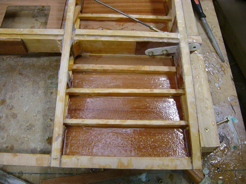

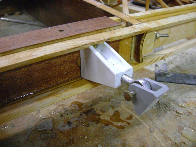

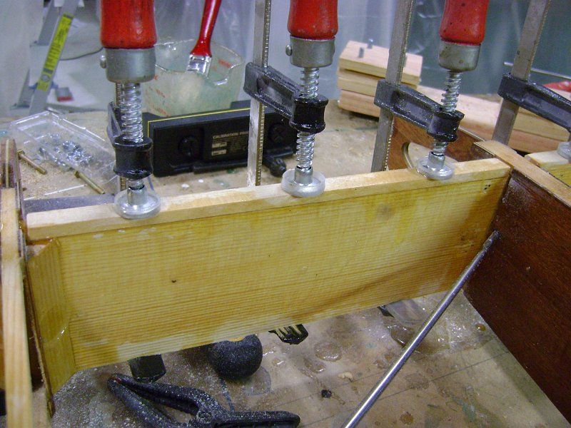

  Вот классический лонжерон Питса - доска.
Пайпера искать сейчас не стал... но в Вагаэровских чертежах там именно доска.
Lapshin
Я и не спорю; вполне допускаю такое по причине вышеизложенной. Но, исходя из того, что, сделав переклей, я не только многократно облегчу страдания при подборе материала,но и увеличу прочность на 20% взамен потерянных на склейку нескольких дней - я бы долго не раздумывал с выбором.
Байкал
Строим - чтобы летать!
За Уралом
  Совершенно верно.

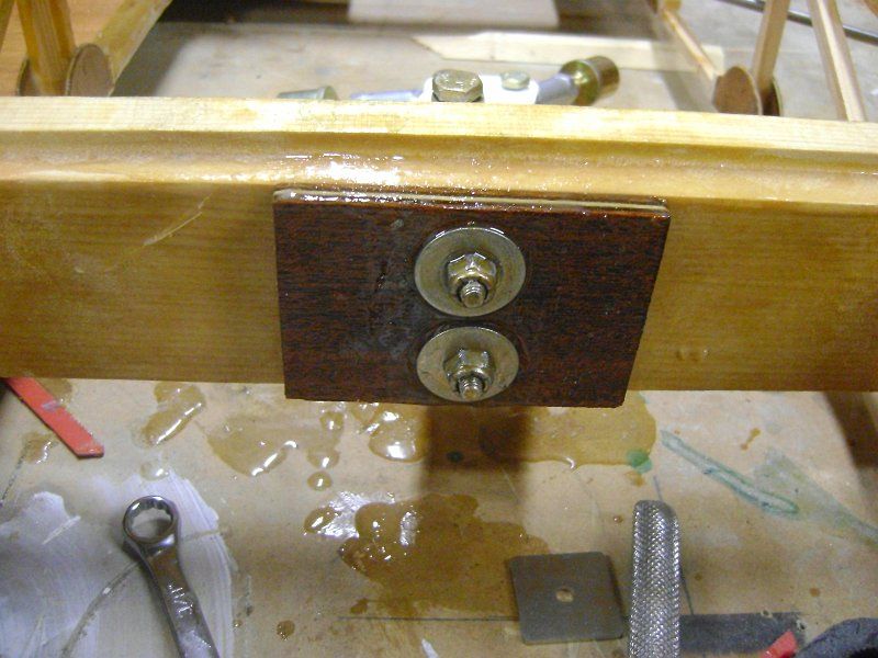

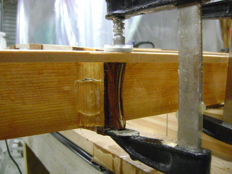

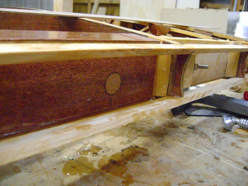

   Кстати доска в любом виде (переклееная или спошная) американами всёравно усиливается фанерными накладками под установку всех узлов... и получается стенка из кусков... так что на мой взгляд лучше уже выпилить соответствующие отверстия в нужных местах доски... и зашить лонжерон стенками.
  Получив таким образом классический (МЛМ) лонжерон с оптимальным соотношением масса - прочность.
FunFly
Это вроде не сталь, накладка из фанеры, ламинированной шпоном красного дерева.
Да и струбцины - китайские ;)
hasan
Татарстан
Ржавая стальная пластина-это у них деталь самолёта?!!!
Алексей в твоем маниторе пиксили уменьшились :-? протри его тряпочкой :) это фанера с наружным слоем красное дерево
Байкал
За Уралом
Ёмаё! В Штатах свои Пименовы?
  А как же... конечно есть!
Достаточно взглянуть на великолепный совершенно кососой на приведённом мной нижнем фото в прадъидущем сообщении. ::)
  Надо понимать что... "на скорость это не влияет... и полети..иит - не трактор".... это не чисто русские поговорки. ;D
