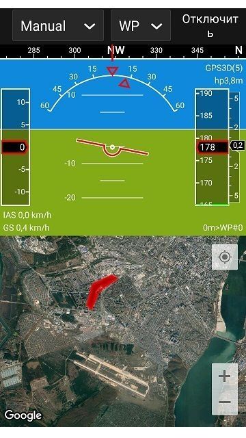

я не засоряю ветку, а дополняю новыми разработками в этой области.
вам есть что сказать про эти приборы?
Краткий перечень компонентов прибора.
Воздушная скорость определяется с помощью собственного пьезорезистивного датчика MPXV7002. Датчик рассчитан на скорость до 220 км/ч.
При большей скорости он не выйдет из строя, просто показания остановятся на 220 км/ч.
Высота и скороподъемность определяются Швейцарским цифровым высотомером с собственным датчиком температуры (для устранения температурной погрешности) Measurement Specialties
Курс определяется электронным компасом на базе магнитометра.
Авиагоризонт построен на трехосевом гироскопе и трехосевом акселерометре, также с собственным датчиком температуры (для устранения температурной погрешности)
10 Гц. GPS, Глонасс модуль с выносной антенной и усилителем. По нему корректируется работа авиагоризонта. Отображается курс, местоположение, путевая скорость.
Есть функция самописца по всем полетным параметрам.
+ Блютус модуль для беспроводной связи с планшетом.

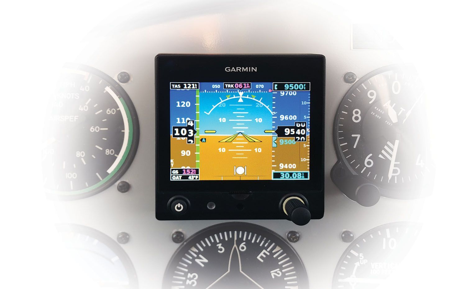

А вот интересно. Во всяких EFISах, типа Гармина, Дайнона и прочих. Там ведь авиагоризонт работает без спутников. По какому принципу оно там работает? Вряд ли там механический гироскоп.
Garmin G5 - тот же принцип, корректировка по спутникам.
Вот их спутниковая антенна:
Garmin Glareshield Mount Tnc Gps Antenna For G5 Faa-tso | AircraftSpruce.SU
"GPS-антенна, установленная на glareshield (артикул Garmin 011-04036-00), подключается к GPS-приемнику внутри G5, который выдает данные о местоположении, скорости и времени для поддержки различных функций.
Если основной G5 установлен в качестве ADI, HSI или DG и не подключен к источнику GPS с поддержкой WAAS, G5 должен быть подключен к этой антенне. "
Мы спокойно ставили китайскую антенну, работает.
Без спутников авиагоризонт на Garmin G5 "не алё".
